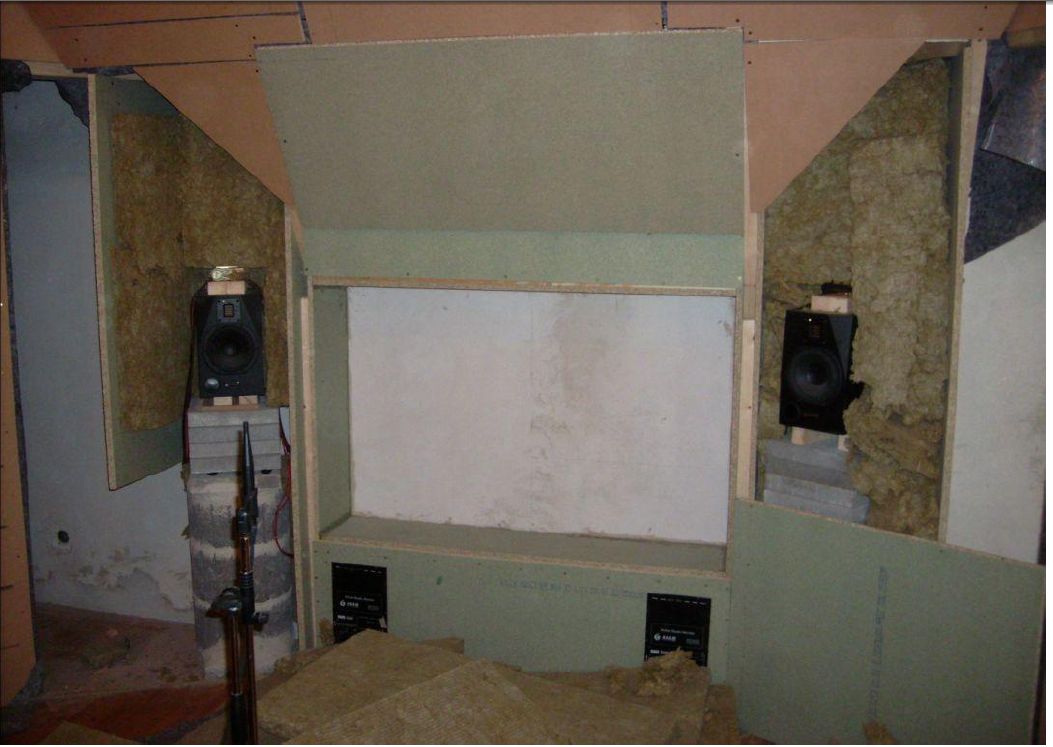

hi,
Dann stellt sich die Frage, wenn man Monitore soffit anbringt, muss es Mauerwerk sein?
nein das "soffit" sagt sogar aus dass es eben nicht mit mauerwerk realisiert wird sondern im trockenbauverfahren.
Wäre alles andere sinnvoll? Holz oder Lattenkonstruktionen wo die Monitore eingebettet sind zum Beispiel? Resonanzprobleme?
oh ja. die resonanzprobleme können sogar richtig heftig sein.
Worin werden die Monitore aufgehängt oder worauf gestellt? Entkoppelt? An die "Wand" gekoppelt - dass sie "mitschwingt" ?
die boxen müssen "gesockelt" werden.
ein massives stativ das mit dem boden verankert ist z.b.
kleine boxen mit wenig gewicht müssen dann noch erschwert werden und dann mit passenden lagern vom sockel entkoppelt werden damit die resonanzfrequenz im 1stelligen infrabereich landet.
die wände und das ständerwerk drum erum muss sehr steif und schwer werden.
z.b. 22er spanplatte und 2 gipskartonschichten drüber.
keine normalen gipskatonplatten sondern schwerere schallschutzplatten.
knauf piano (besser diamant)
oder "die blaue" von rigips.
das alles darf dann die entkoppelten lausprecher natürlich nicht berühren.
man kann dass mit randämmstreifen lösen aber hat nur ganz wenig spielraum.
ich musste mein erstes soffit mounting mehrmals korrigieren.

form:
runde formen wie event opal oder die 80er genelec serie lassen sich nicht flush mounten da man das gehäuse nicht bündig in die wand bekommt.
von genelec gibt es aber z.b. exra flush-mount kits.
insgesamt is das für jemanden der noch wenige oder keine komplexere tonstudiobauerfahrungen hat mMn nicht wirklich erfolgreich zu bauen.
die sache ist einfach zu komplex.
man muss auch abwägen ob es sich überhaupt lohnt.
man kann sbir auch anders zu fast 100% eliminieren.
letzten endes ist es auch eine geldfrage.
wenn du genug zum investieren hast, ein gewerbe hast damit man die investition auch abschreiben kann und sich das im raum lohnt dann spricht nichts dagegen sowas bauen zu lassen.
im homerecoding bzw hobbybereich mit wenig budget ist es einfach keine option.

Hi BB,
ich hatte diese Bilder auf deiner Facebookseite schon gesehen, sieht echt geil aus! Klingt sicher auch so.
Danke dass du da aus dem Nähkästchen plauderst - viel Erfahrung im Studiobau habe ich nicht... eher im so mit Modulen und Maßnahmen aber eher im optimierenden Sinne und weniger konstruierend wie Studiokonzepte oder RiR.
Suffit hat doch eigentlich nur Vorteile! Kein sbir, tief gehender Bass, mehr Kontrolle von Reflektionen.
So schwer wie von dir spezifiziert sieht das in den Bildern jetzt aber garnicht aus. Also bezogen aufs Gewicht
Aber ansonsten sehe ich schon den derben Aufwand. Ich denke Eckenabsrober und HH sollten einer guten Raumakustik ebenso verhelfen.
Du kennst ja vielleicht die Konstruktionen von John L Sayers, er macht das ohne massive Sockelung. So lange man die Box schwingungsisoliert einbaut sollte das doch auch funktionieren, hast du das schon mal ausprobiert?
Nothward hängt Boxen sogar an Stahlseilen auf, da gibt es auch keinen massiven Sockel.

Der muss es ja immer gleich übertreiben ... ;-) Soffit Mount ist rein technisch eine super Lösung und bei Gearsluts bauen die das meist aus Holzkonstruktionen. Mika auch.
Aber er entscheidet sich ja auch gerne immer wieder für Suffit Mount. Mika hat es in seinem Studio auch so.
mika ist auch studierter maschinenbau-ing.
der weiß genau wie massiv was werden muss um die lautsprecher abzukoppeln.
so einfach darf man sich dass nicht vorstellen.
mein erstes soffit mounting war die reinste qual bis nix mehr mit resoniert hat.
wer sich fürs mounten entscheidet der entscheidet sich auf jeden fall für eine sehr komplizierte sache die einen wirklich an die grenzen der geduld bringt.
es gibt aber halt genug möglichkeiten ohne mouten die ein genauso gutes ergebnis (messbar) bringen.
es ist also nach meinen erfahren nicht der einzige königsweg.
es hängt von so vielen faktoren ab was für einen raum das beste ist.
und es können auch mehrere konzepte das beste sein.
