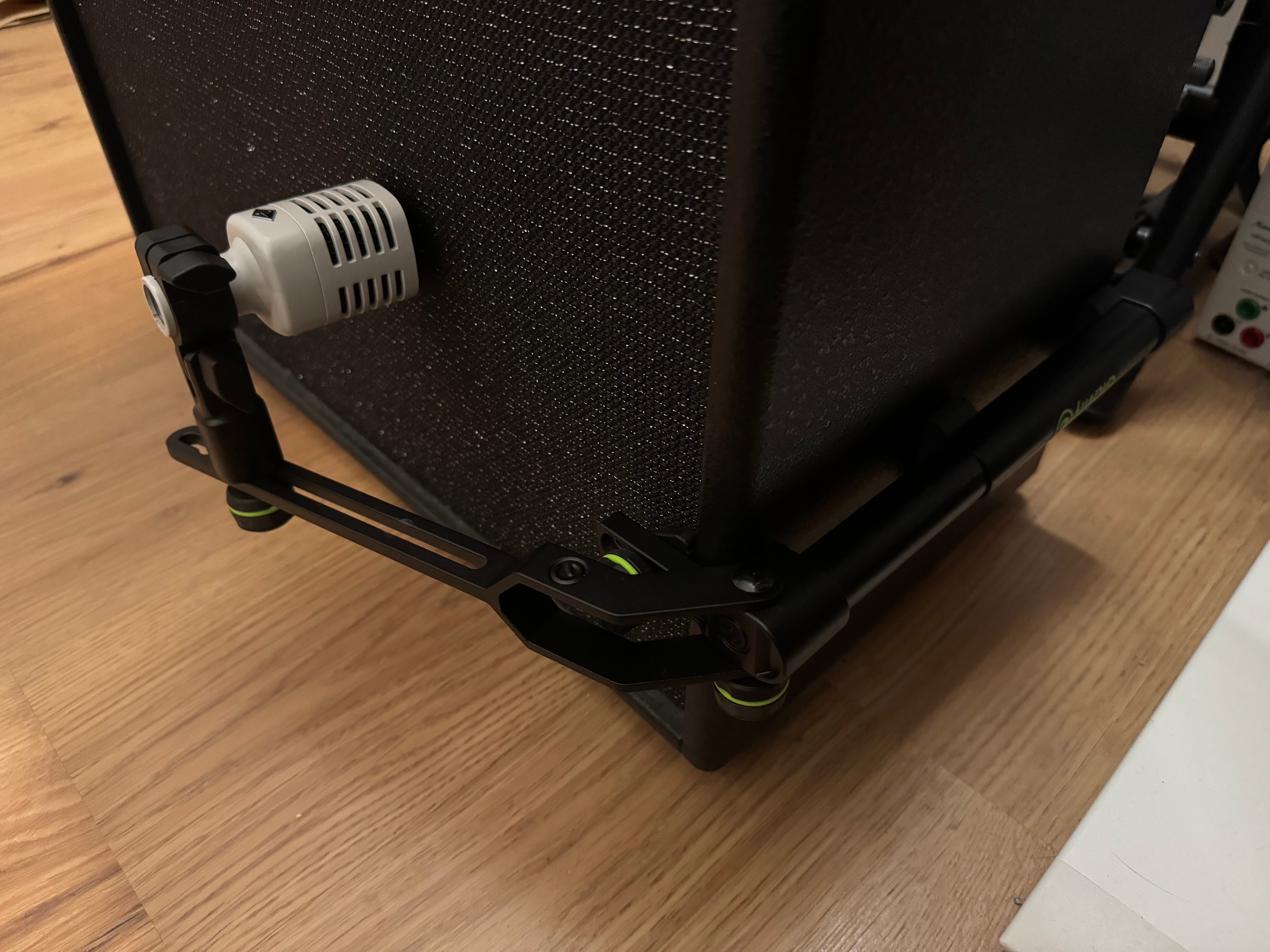

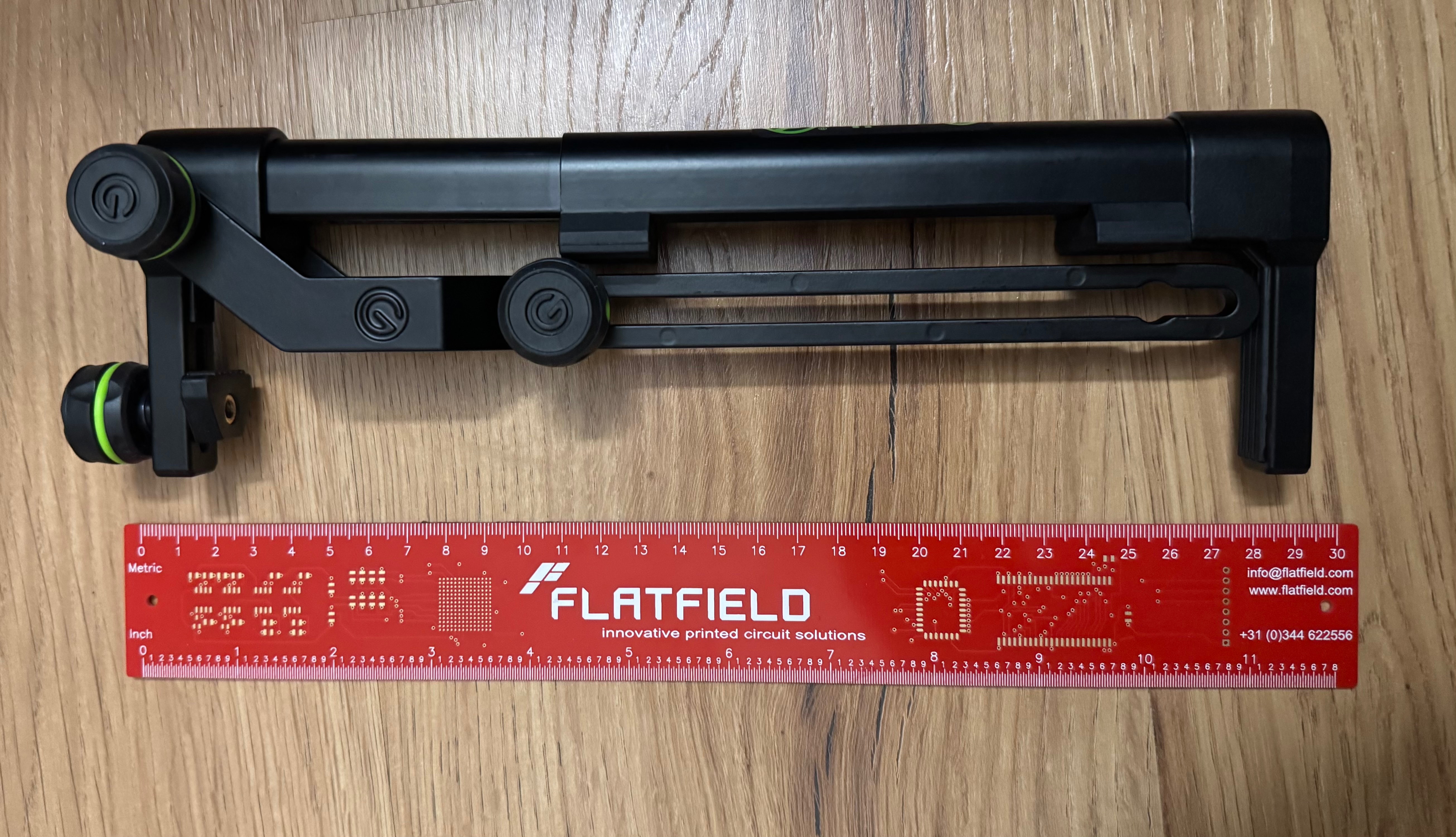

Es gibt von Gravity zwei Versionen, einmal für kleinere Combos (mit einem S am Ende) und einmal für Cabs, unterscheiden sich im Spannbereich. Hast aber vermutlich schon gesehen.
... während wir da gestern so vor uns hingeschrieben haben, dachte ich mir, ich besorg mir den mal, denn mein kleines Stativ hat mich irgendwie auch genervt.
Das ist die S-Version für Combos, macht einen vernünftigen Eindruck. Zusammengeklappt auch schön kompakt, ein Fleißbild hätte Gravity noch gekriegt, wenn sie einen Transportbeutel dazugepackt hättten :)
