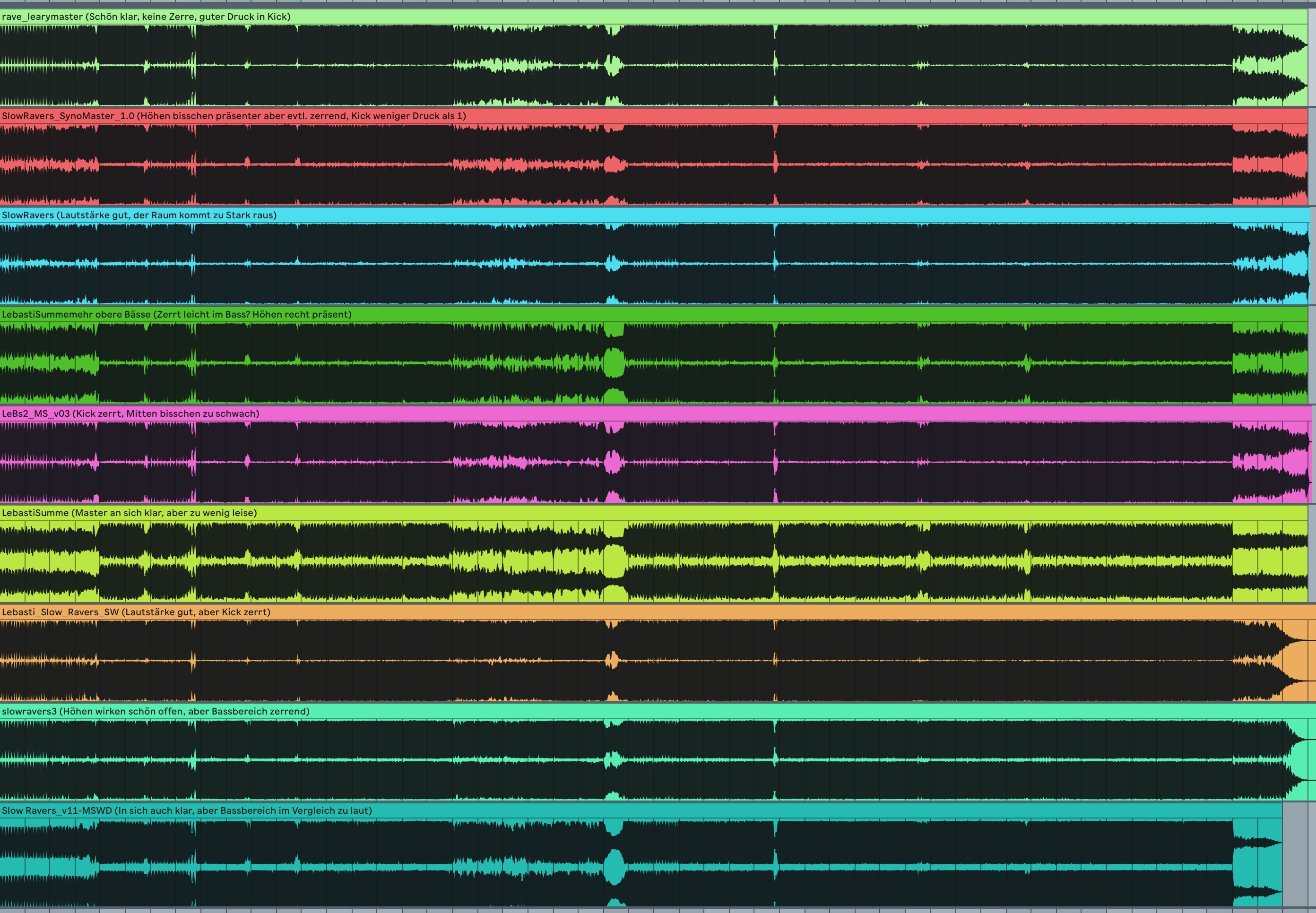

Hier mein erster Master-Vergleichs-Zwischenstand mit grober Sortierung. Konnte nicht jeden Dateinamen grade zuordnen, hab kurze Kommentar in jede Waveform geschrieben (Hoffentlich kann man es lesen). Interessant auf jeden Fall auch zu sehen, wie die Interpretation sich unterscheiden (grade in den leisen Passagen):
Das finale Abhören würde ich heut Nacht veranstalten, damit ich morgen was online stellen kann :)
Danke allen (und noch kommenden) Mastern :)!
EDIT: Ich hoffe ich hab keins vergessen!

Hallali!

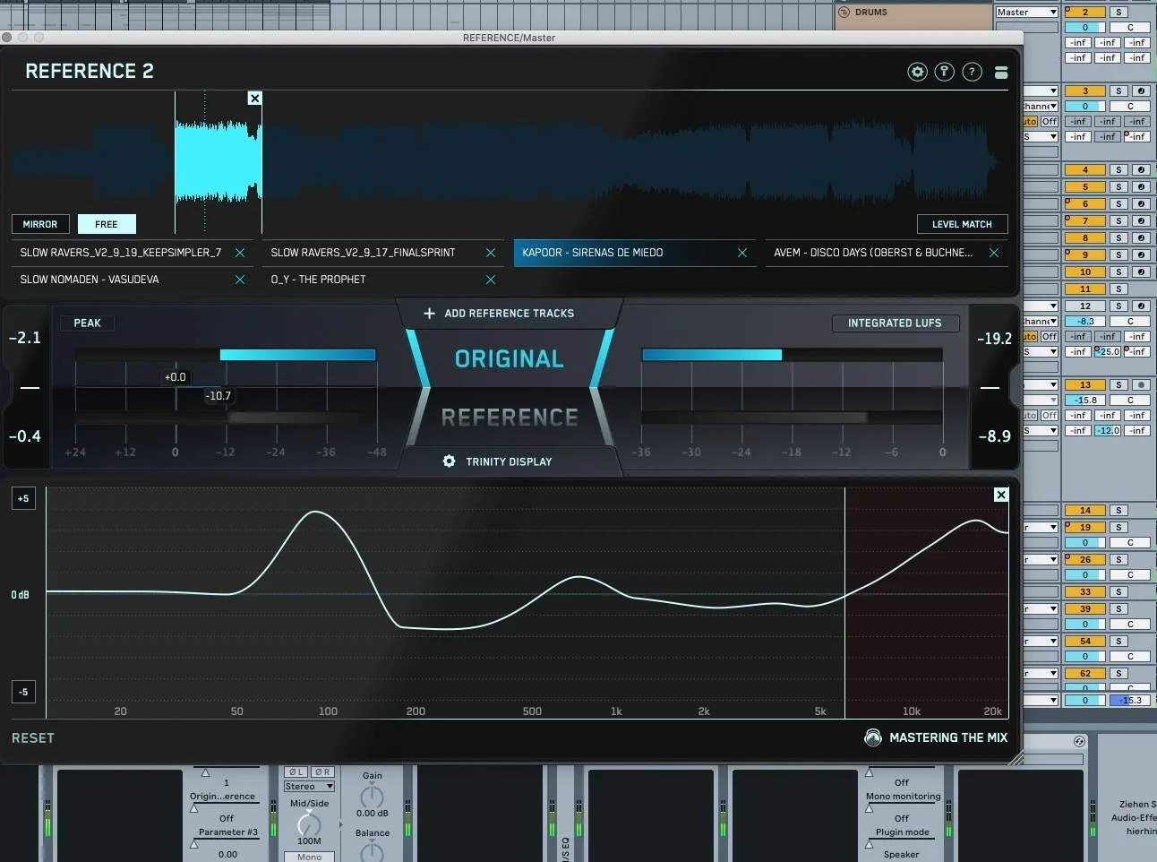

mit welchen tools vergleichst du das?
Reaktionen: lebasti
Hallali!
Moin jet2! Mit dem "REFERENCES"-Plugin von Mastering The Mix - und mit unseren Ohren :D.
Reaktionen: jet2

Wir haben gestern Nacht nochmal den Traktor-Shootout-Blindtest gemacht, auch dabei hat sich dann der liebe Herr @leary bei meiner Herzensdame als Favorit rauskristallisiert :)
Vielen lieben Dank ihm und allen anderen für die rege Teilnahme, eure ganzen Mühen und die schönen Masters @Wolfram Dettki , @Eiermann, @SilentWarrior @muffy @Synophon @leary @Toxic Shot Dot @jet2 <3
