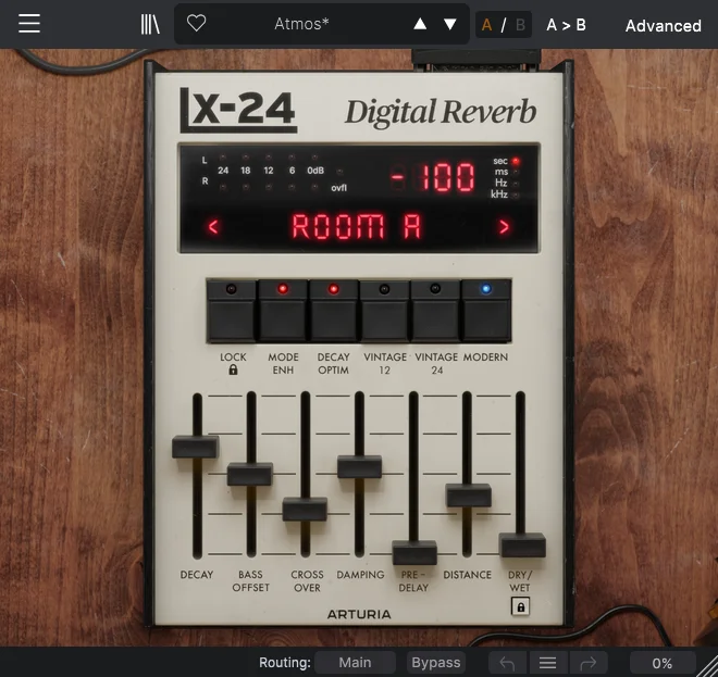

So, jetzt hab ich nochmal aus dem Cubase Mix den Sonsig Hall rausgenommen und auf dem Master nur einen minimalen Lexicon Raum draufgepackt, damit sich Gitarre und Gesang besser verbinden. Ich hoffe, daß es jetzt gefällt.
Reaktionen: buschreiter und fpmusic22
Damit Du einen Eindruck davon hast, wie minimal der Raum reingemischt wurde, hier mal ein Screenshot von dem Setting
Reaktionen: fpmusic22
