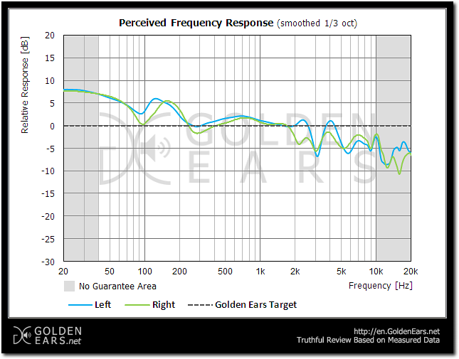

ich habe ihn glaube auf die maximale größe eingestellt & daher auf niedrigsten anpressdruck. mein kopfdurchmesser liegt aber glaube etwas über dem mittel :D
um die 100hz hat er ein kleines loch, aber alles andere <300hz ist ziemlich gut vertreten.
quelle: http://en.goldenears.net/13496
man sieht auch in der messung, dass er eigentlich zu bassig ist, aber das lässt wie gesagt über die zeit etwas nach & das fühlt sich dann an, wie wenn man bei 150hz mit einem shelf mal 3 dB rauszieht. um die 700hz hat er einen leichten mittenfokus. finde ich eigentlich angenehmen & nicht störend. in punkto transientenwiedergabe ist es mE einer der besten kopfhörer. er ist sehr schnell, aber man erkennt es vielleicht nicht gut, weil er obenrum recht zurückhaltend ist (sieht man auch schön auf den messungen) was die ermüdung für meinen geschmack deutlich hinauszögert. transientenwiedergabe & räumliche abbildung ist einfach so gut, dass der welligere response (den man ja notfalls auch in der DAW für sich korrigieren kann - ich kenne leute die das gemacht haben & ich hatte es auch eine zeitlang) für mich nicht mehr nennenswert negativ auffällt.
aber klar, perfekt ist er nicht & ist natürlich auch alles subjektiv. ich kann wie gesagt sehr gut damit arbeiten.
Bzgl transe hab ich mir eine snare angehört die >1000hz recht viel attack hat und der war gegenüber den shr840 und 40€ sennheiser in-ear nicht so gut hörbar. Kann mich aber auch irren.
