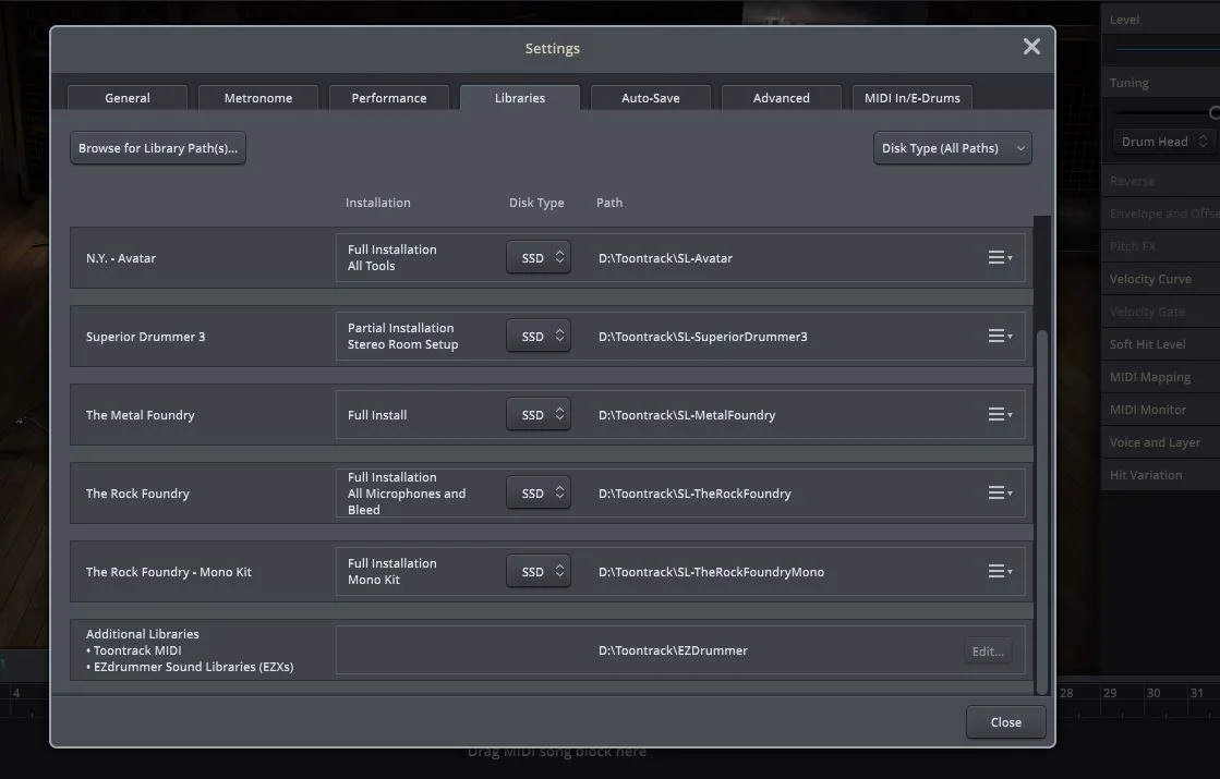

Alles Zeugs mit Product Manager downloaden, es sind alles Zip Dateien.
Superior Drummer 3 installieren und öffnen. Auf Settings/Libraries gehen.
Auf beliebiger Festplatte wo du die Libraries installieren oder schieben willst einen Ordner namens Toontrack anlegen.
In dem Toontrack Ordner dann einen Unterordner namens EZDrummer anlegen (!!!).
Aus den heruntergeladenen Zip Files die SL-.... Ordner (Superior Libs) dann nach Toontrack verschieben.
EZX2_....... (EZD Libs) und Midi in den Unterordner EZDrummer.
Am besten den original Path für Additional Libraries von der C Partition auf die Gewünschte verschieben und auf C löschen!
Superior fragt dann automatisch wo sich der neue Path befindet.
Die Superior Libs dann per Browse for Library Path(s) hinzufügen.
Alle Veränderungen der Superior Libs werden im Manager erkannt also stressfrei.
Die EZX werden im Manager als nicht installiert angezeigt. Zwar schade aber nicht schlimm. Vllt kriegen Toonies das mal gefixt.
