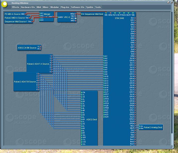

habe ich gemacht mit dem [g=12]ASIO[/g] 2 Modul, wie af dem bild zu sehen ist, auch das gelcieh meldung von cubase, kein [g=12]asio[/g] triber gefunden, alle 5-6 fehlermeldungen den ich auch vorher hatte die bei dem anderen einträgen bildlich zu sehen ist:

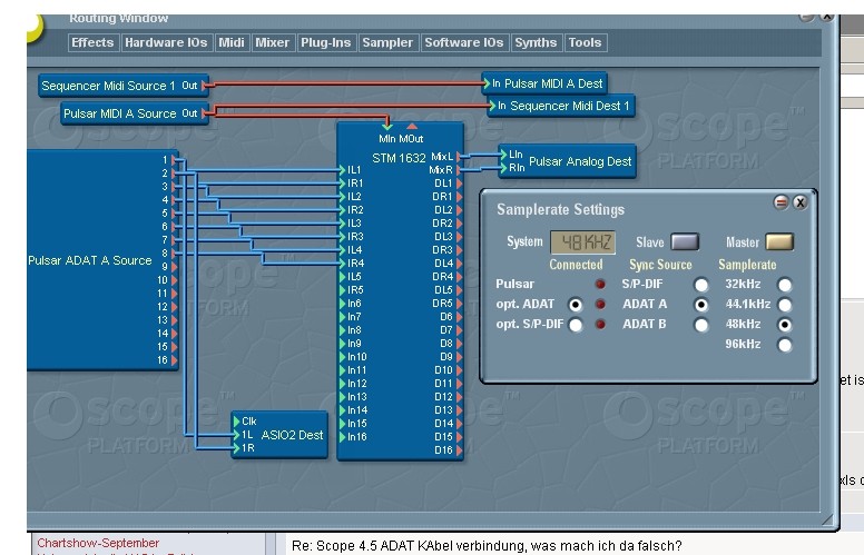

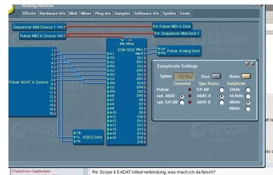

danke für deine mühe, aber ich hatte diese tabelle bei mir wie unten zu sehen ist eingestellt und auch hier beim start der cubase kommen die fehlmeldungen, keine [g=12]asio[/g] treiber gefunden und so, ichbhabe sogar scope neu installiert und auch den cubase sx3 neu installiert, hat sich nichts dran geändert, kann ich echt nicht verstehen!!, aber eine frage ist mir noch offen: muss man bei cubase die Syncronisation einschalten und wenn ja was muss man hier als CLOCK auswählen, internal, external, [g=12]asio[/g] clock oder [g=32]midi[/g] clock?? oder muss man es ausschalten?

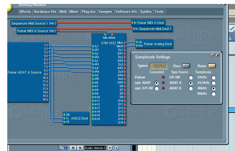

Hier die konfiguration mit ASI2 Dest und [g=131]ADAT[/g] A verbindung was auch nicht gefunzt hat:

hier nochmal

Cubase verwendet bezüglich "Sync" unter [g=12]ASIO[/g] immer die Einstellungen der Soundkarte. Dort sollte man also immer bei der Default-Einstellung [g=12]ASIO[/g]-Clock bleiben.
Die Clock wird immer und grundsätzlich über das CP der Scope-Karte eingestellt. Je nachdem, wie der externe Mixer angeschlossen ist, muß dort "Master" oder "Slave" eingestellt werden. Falls der externe Mixer nur per [g=131]ADAT[/g]-In an der Scope angeschlossen ist, muß diese auf jeden Fall auf Slave eingestellt werden.
Bei einer direktionalen Verbindung kann man die Scope auch zum Master machen, und das angeschlossene Mischpult muß dann als "Slave vom [g=131]ADAT[/g]-IN" eingestellt werden.
Wenn Cubase keine [g=12]ASIO[/g]-Treiber findet und deshalb meckert hat das immer einen triftigen Grund. Dort solltest Du m.E. zuerst ansetzen, um den Fehler zu finden.
Entscheidend sind hier die im CP der Scope eingerichteten [g=12]ASIO[/g] Aufnahme- UND (!) Wiedergabe-Treiber: wenn diese Einstellungen nicht stimmen, hat Cubase sozusagen "keine Chance".
Ich habe zwar selber keine Scope-Karte, ich weiß aber noch aus der Erinnerung, daß bei einer Pulsar 2 verschiedene [g=12]ASIO[/g] Treiber (für Aufnahme/Wiedergabe) eingerichtet werden konnten.
Probiere da mal etwas rum, wobei für Aufnahme/Wiedergabe GLEICHE Treiber wichtig sind.
Wenn nur ein [g=131]ADAT[/g] IN bzw. OUT verwendet werden soll, reicht hier ja auch bereits jeweils ein 8er-Pack-[g=12]ASIO[/g] Dest./Source im CP der Scope. Hoffentlich unnötig zu erwähnen bleibt, daß diese natürlich im CP der Scope auch mit den "realen [g=131]ADAT[/g] In/Out" über virtuelle Kabel verbunden werden müssen.
P.S.:
Gehe "grundsätzlich" vor und mache zunächst im CP der Scope nur sozusagen Minimal-Projekte, damit Cubase überhaupt fehlerfrei starten kann.
Das muß Dein Primärziel sein: eine funktionieren [g=12]ASIO[/g]-Verbindung zu [g=131]ADAT[/g] In/Out!
Irgendwelche Mixer oder Synths der Scope können ja später jederzeit leicht nachgeladen werden.
Viel Glück
Werner

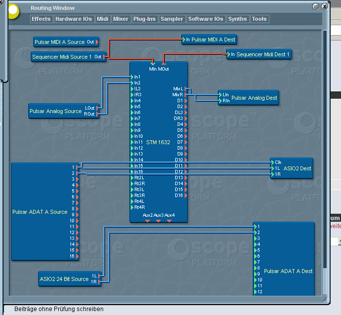

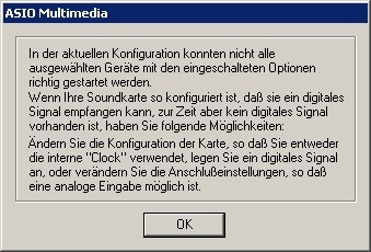

habe da mal minimal was angefangen, aber hier habe ich diesmal digital in out probleme bekommen nach der [g=12]ASIO[/g] Test die dann so aussah:

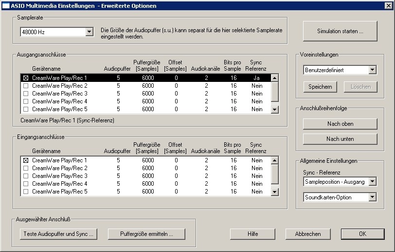

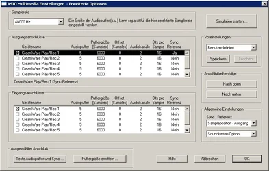

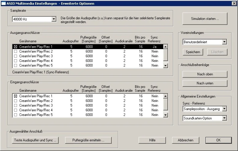

und so sieht der [g=12]asio[/g] mme setup aus :

Ich glaube, das Problem ist eher, daß Dir einerseits einiges an Grundwissen fehlt und Du andererseits alles durcheinander machst.
1. Schritt:
Bring Cubase allein zum Laufen. Dazu lädst Du besagte ASIO2 Module in Dein Projekt. Ob Du 24 oder 16 Bit haben willst ist Deine Entscheidung, aber fang erst mal mit 16 Bit an, weil dieses Format mit mehr Sachen kompatibel ist. Du mußt in Cubase auch den Scope Treiber auswählen und nicht irgendeinen Multimediatreiber.
Erst wenn Cubase einwandfrei läuft machst Du Dich an die Sache mit [g=131]ADAT[/g]. Die Kabel die Du gekauft hast, sind die Richtigen. Ahnung von Creamware Krams hab ich auch, Du mußt aber auch zu hören.
Wenn Du die [g=12]ASIO[/g]-Module in Deinem Projekt drin hast, dann verbinde sie mit einem der analogen Ausgänge der Karte, schließ da Boxen an und gib mal Bescheid, ob Du da Töne rausbekommst.
