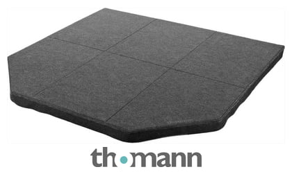

...auch das teure 'Elimination-Podium' vom Tho löst das Problem wohl nicht, den Bewertungen nach.. meist nur mässige Verbesserungen je nach Boden/Decke

Ich würde es mal mit diesen schweren, weichen Platten für unter die Waschmaschine probieren. Ein paar von denen auf ein Tennisballpodest könnten was bringen. Diese reinen Podeste scheinen gegen Trittschall oft nicht viel auszurichten. Hier gibt's die Thomannvariante und die Berichte sind doch sehr durchwachsen:
Reaktionen: Verney und The Torturer
