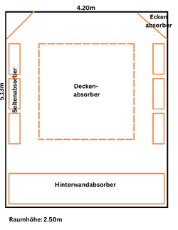

Hi zusammen, ich bin seit kurzem in einem neuen Mixing Studio eingezogen und suche aktuell nach der optimalsten Abhörposition in dem Raum. Ich benutze die Yamaha HS7 als Monitore und habe schon ein paar Messungen gemacht. Raumskizze füg ich an. Problemzone ist eigentlich nur alles unter 500hz.

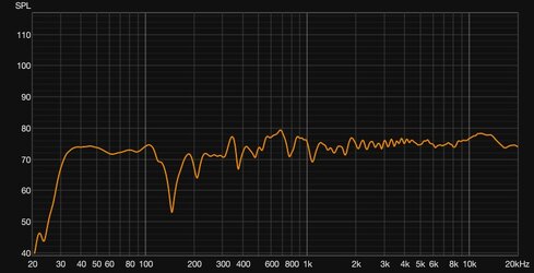

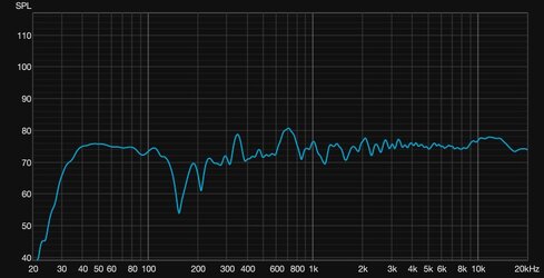

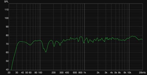

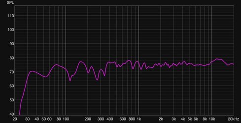

Bei meinen Messungen hab ich die Speaker so nah wies geht an die Vorderwand gestellt, um den meisten Bass zu bekommen und so gut wies geht die SBIR von vorne zu vermindern. Bei jeder Messung hab ich die Speaker ca. 20 cm nach innen im Raum bewegt. Blau=1. Messung, Orange=2., Grün=3., Lila=4. Messmikrofon wurde je nach Speakerposition angepasst, so dass alles im ungefähren Stereodreieck liegt. Messungen wurden ohne Tisch gemacht, daher auch der sichtbare Floor Bounce und die Speaker stehen auf Ständern mit ISO Pucks.
Bin leider kein Akustiker, deswegen stellt sich mir die Frage, welche der Positionen am "idealsten" ist, womöglich auch verbunden mit noch ein paar zusätzlichen Absorbern? Tausend Dank!
