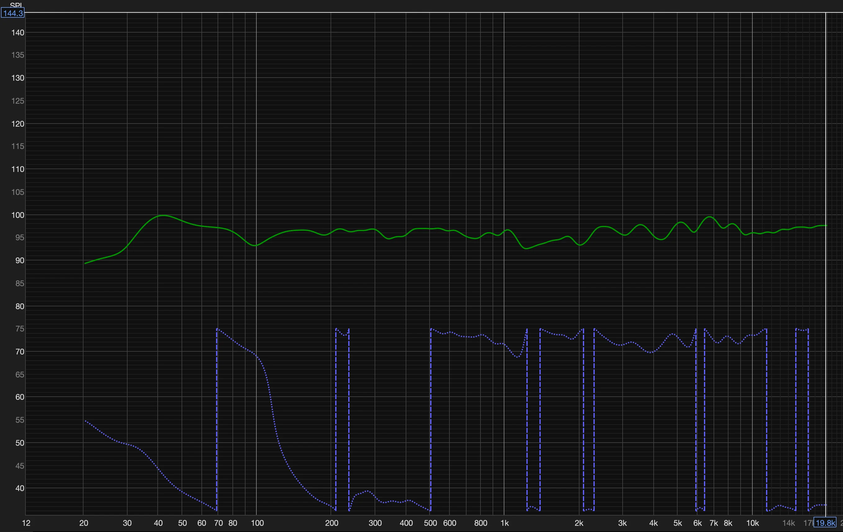

So, wie versprochen der Vergleich:
Rot ist ohne ARC oder SoundID, Grün ist ARC und Blau SoundID. Die Messung habe ich so ziemlich am Anfang gemacht, als ich SoundID zum testen da hatte, da hatte ich glaube ich noch nicht den Arbeitsbereich groß beschränkt. Ich hab die MDAT auch mal mit angehängt.

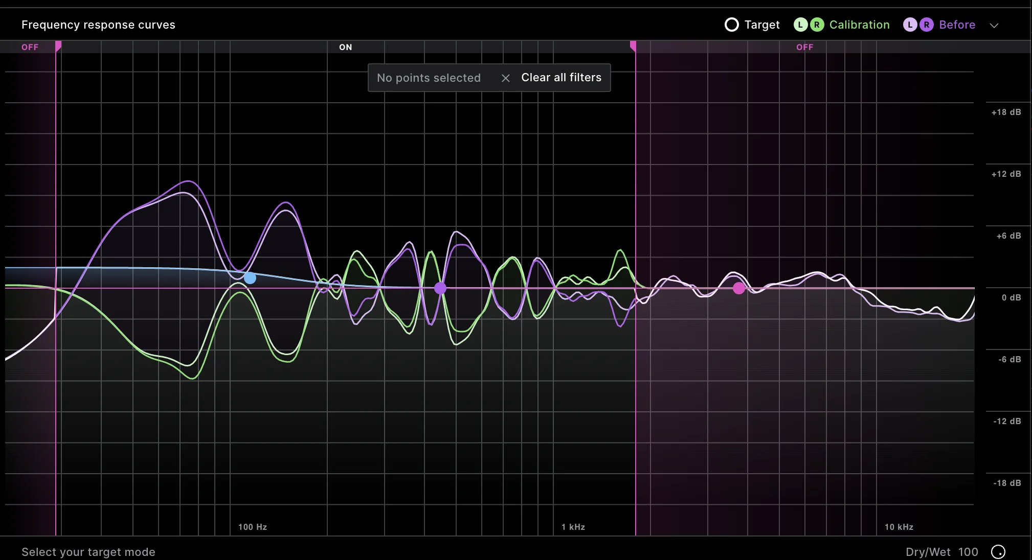

Aktuell ist das wie folgt bei mir eingestellt: Bei den Monitoren (APS Klasik 2020) hab ich die Bassextension aktiviert und damit eingemessen und korrigiert. Arbeitsbereich ist eingeschränkt (28Hz -1800Hz). In SoundID sieht das dann wie folgt aus:

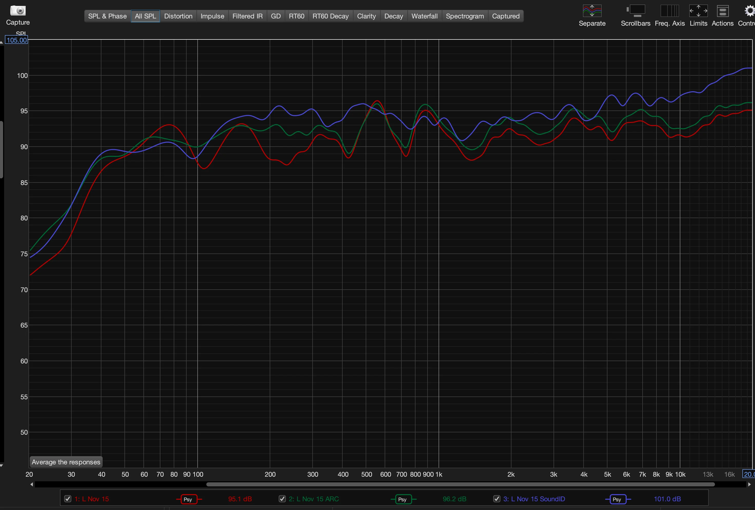

Mit REW gemessen sieht das dann so aus (Psychoacoustic smoothing):
