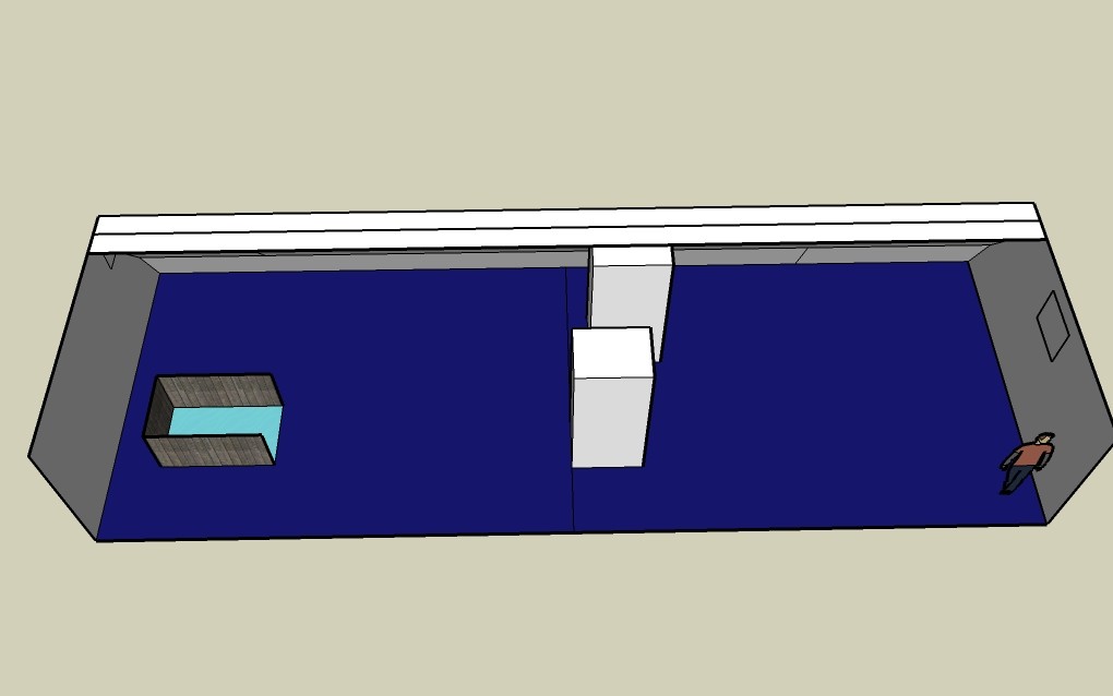

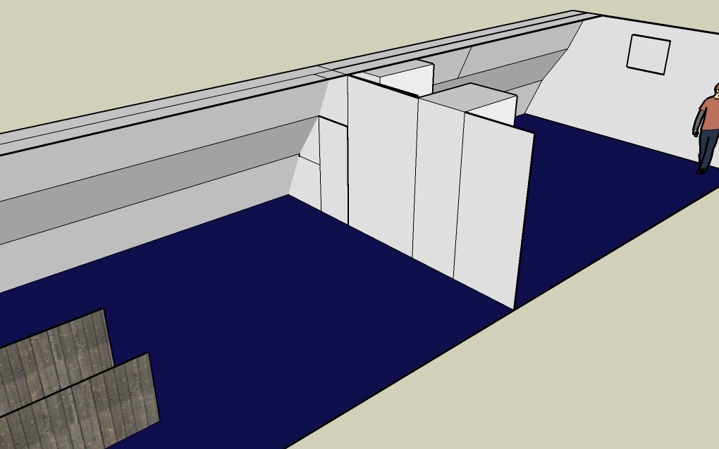

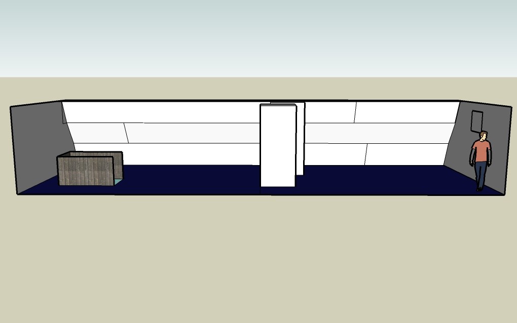

Moin alle zusammen,
ich will bald mein Raum akustisch etwas besser umbauen.
also ....
ich habe einen Raum von ca. 35m² zur Verfügung vielleicht auch noch mehr.
es ist ein dachboden (skizzen angehangen), er hat 2 schornsteine in der mitte des raumes und hat an den 2 länglich gegenüberliegenden seiten schrägen.
sind schrägen jetzt für akustische räume sinnvoll oder stören sie?
wie könnte ich das optimal nutzen?...
absorber weiß ich nicht wie ich diese dort einbinden soll weil sowas wie cornertraps oder bassfallen sind dann ja nicht möglich oder?
wie könnte ich in dem raum regie und aufnahmeraum gestalten.( ein bisschen platz sollte schon noch sein wäre gut wenn es alles auf einer seite passt wegen meinem kleinen bruder er will immer oben spielen hehe)
also auf dem teil wo KEINE öffnung für die treppe ist ;)
mir fehlen im moment die ideen.
wegen meinem budget sollte gering gehalten werden weil ich noch nicht weiß ob meine ausbildung( montag vorstellungsgespräch) hinhaut oder weiter zur schule. also simple aber sinnvolle lösung:D kann aber auch einiges kosten 600€ krieg ich mindestens zusammen.
kann mir jemand helfen?...wäre nett
grüße;)
1bild vorderansicht
2bild schrägeansicht
3bild oberansicht

schreib amal gscheite absätze und forme mal ein paar genau fragen, damit man dir helfen kann!
also erstens, schrägen sind immer gut, damit es keine flatterechos gibt.
Conrner traps kannst du in den schrägen genau so stellen, die müssen dann halt schräg sein ;) weiss noch wo da ein problem ist.
ja wie kann ich diesen raum trotz schrägen optimal nutzen ?
möchte regie eigentlich getrennt von dem aufnahmeraum nur mir fehlen die ideen weil der raum auch ziemlich komisch ist.
hat jemand ne idee?
ähm, wie wärs mit in der mitte teilen? bau eine wand in der mitte ein, dann hast du 2 räume... wo ist das problem?
ich muss da erstmal die preise durchklappern und gucken wie das so ist mit wand bauen, vor allem will ich den dachboden(spielparadies meines bruders) nicht unnötig einschränken bzw. verunstalten.
was ihr sicher versteht.
gibt es ewt. ne gute möglichkeit nur auf einer seite was zu machen und aufnahme und regie zu teilen, womit man trotzdem gute akustische
ziele anstreben kann?
wie gesgat der raum ist 7x5m und hat ne Höhe von 2,50.
mir fehlen leider die ideen.
grüße

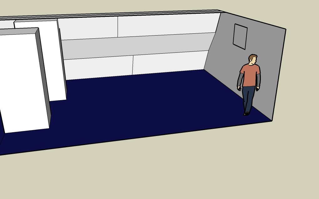

Das sind doch aber nie und nimmer 5-6 Meter.
du meinst jetzt vertikal bei den 2 schornsteinen?(anhang)
so möchte ich es eigentlich nicht!.. die wand wäre logisch da der raum 5x7m ist nur die rechte seite. wäre die wand also 5m lang.
aber ich möchte nur die rechte seite des kompletten dachbodens benutzen, was geht da an möglichkeiten?
Der Massstab deiner Skizze ist völlig irreal ;)
OK, pass auf, was genau möchtest du denn teilen? Was spricht gegen meinen Vorschlag und deiner letzten Skizze?
Wenn du schreibst, dass du nur die rechte Seite nutzen willst, erkläre bitte warum, nach deiner Skizze hättest du dann einen Schlauch von einem Raum, der dann wieder sicher sehr ungünstig wäre was Akustik anbelangt.
Plauder mal ein wenig was GENAU dir vorschwebt.

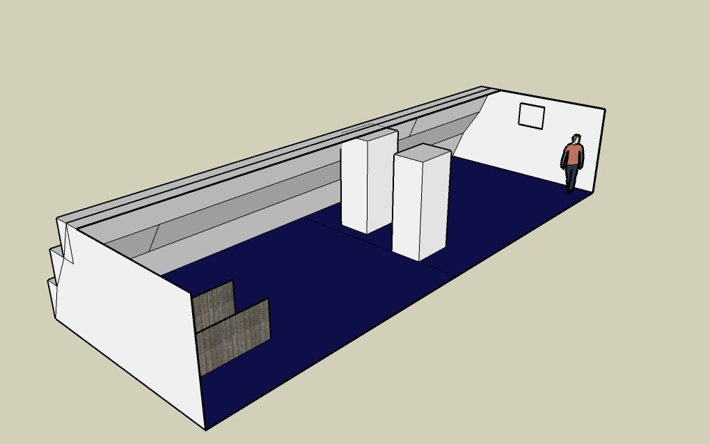

was für eine möglichkeit gäbe es hier auf dieser seite regie und aufnahme zu trennen und trotzdem eine gute akustik zu erzielen da viele sagen umso größer die aufnahme umso besser???
ANHANG
1 nur rechte seite.
es geht darum das ich meinem bruder die linke seite nicht unbedingt nehmen möchte. da er hier gerne spielt.
außerdem stapelt meine mutter hier weihnachtssachen ect.. wa shalt auf den dachboden gehört.
ich habe auch an diese schlauchdings gedacht das kommt nicht finde ich auch. hmm ja sry das die skizze nicht so passt :D
