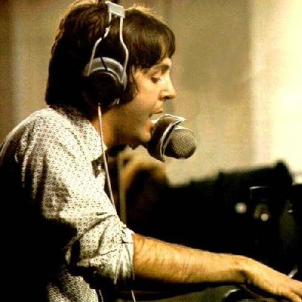

Yepp geht wie hier Paule bei den Aufnahmen zu Hey Jude
Andere Möglichkeit wäre Mikro kopfüber mit langem Galgenständer zum Mund führen.
Bei der seitlichen Variante kann es sein, je nach Mikro, wie die Niere ausgeführt wird, dass es bei Bewegungen in der Horizontalen es schneller zu "Klanglöchern" kommt.
Wenn aber sehr nah mikrofoniert wird, sollte das kein Problem sein.

THX. Also seitlich sieht es am besten aus, da versperrt es kaum die Sicht. Das werde ich einfach mal probieren.
Kopfüber sieht auf dem unteren Bild auch gut aus, aber das hängt dort auch recht hoch und etwas weiter weg. Wenn man es direkt vor den Mund hängt würde es die Sicht auf die Noten mehr beeinträchtigen.

ah, der eine ist das oben im Foto, quasi, klasse! :smil451d632849b7b:
Ich hänge das M930 immer seitlich mit einem Ständer auf Kinnhöhe quer über die Tastatur und dann kopfüber, also quasi ne Kombi von den beiden Bildern. Das ist das schöne am M930, daß es so schnuckelig klein ist, und man keine Gegengewichte braucht.
