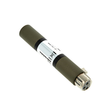

das Dämpfungsglied von Schoeps ist bestimmt von höchster Qualität, ein "klanglich abgestimmtes " Pad ist nicht einfach zu bekommen.
Alternativ könnte ich Dir noch das empfehlen:
Es gibt drei Dämpfungseinstellungen, und ist klanglich recht neutral.
Und es ist preiswert.
Reaktionen: whitealbum und leary
Aber das wäre ja dann wieder wie Pad im Channelstrip aktivieren. Da hat er die Verzerrung ja auch oder habe ich gerade ein Denkfehler?
Das war auch meine Überlegung. Ich müsste, so verstehe ich es, sie Dämpfung zwischen Speiseteil und Kapsel bringen.
Nein, Du hast recht, da ist es ja schon zu spät, die Zerre "passiert" ja im Speiseteil.
