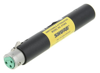

Super, das Bild wird klarer hier bei mir.
Offenbar ist Saurus' Tipp ja überhaupt gar nicht verkehrt - das Shure*-Dingen ist durch Möglichkeit dreier verschiedener Gain-Stufen dazu noch absolut flexibel. Ich denke, darauf kann es hinauslaufen. Oder gar das hier ür ein Drittel des Preises?
https://www.monacor.com/de-de/jts/produkte/mikrofone-und-funksysteme/zubehoer/ma-123/
Und der RME-Link bestätigt ja auch nochmal, dass man diese Tools sowohl vor als auch nach dem Preamp (und damit eben vor dem AD-Eingang) sinnvoll einsetzen kann - jedenfalls hab ich die Aufzählung dort so verstanden. Danke, akl. Den Triton Fethead verstehe ich aber wirklich als Lösung VOR dem Mikro.

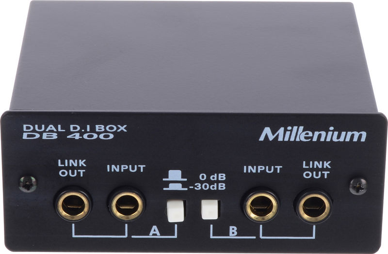

Wo liegt denn nun aber der feine Unterschied zu solchen DI-Boxen unten? Das ist jetzt aus 100 Beispielen nur eines und noch dazu ein wirklich sehr preisgünstiges. Es gibt da ja sehr viele unterscheiedliche DI-Boxen mit ähnlichen Features, auch DEUTLICH teurere. Mir ist jetzt nicht gar klar, worin genau der Unterschied in der Absenkungsfunktion besteht im Vergleich zu den o.g. Attenuatorn/s. Dass man die DI-Boxen neben der Absenkung eben auch noch als DI-Box nutzen kann ( :D ), kommmt ja noch dazu und das kann unter P-L-Gesichtspunkten ja auch wieder interessant sein.
https://www.thomann.de/de/millenium_db400.htm*
