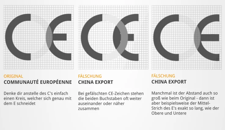

Und CE-Zeichen ist nicht gleich CE-Zeichen.
Stichwort "China Export"
Was für ein unsympathisches Land. Du hattest recht, selbst das fälsche die...

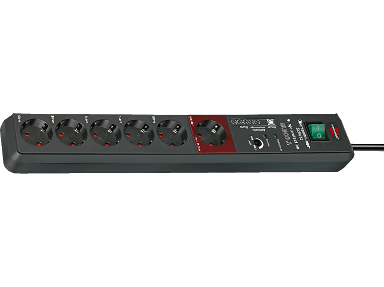

mir fehlt hier noch das praktische Beispiel:
wäre so eine
Leiste geeignet? Also Aktivboxen als Master und den Rest als Slave? @akStudio
Da die Boxen ja zuletzt eingeschaltet und zuerst ausgeschaltet werden sollten, wie soll das mit Master-Slave gehen?
  • Wenn Du die Boxen als Master nimmst, müsstest Du sie entweder über ihren Netzstecker einschalten (meist hinten an der Box) oder über einen weiteren schaltbaren Verteiler, danach würde die Leiste die Slave-Geräte (Interface etc.) freigeben (einschalten), und da wären Knackgeräusch vorprogrammiert.
    Beim Ausschalten wäre es ok, dass zuerst die Monitore abgeschaltet werden (Master) und dann der Rest (Slave).
  • Wenn Du die Monitore über die Slavedosen anschließt, ist es andersherum: Beim Einschalten des Masters (z.B. Interface) alles ok (Monitore zuletzt am Netz), aber beim Ausschalten Knacksen.
Ich würde z.B. eine solche Leiste empfehlen:
Da kannst Du jeweils 2 Geräte gleichzeitig zu- und abschalten und die richtige Reihenfolge selbst bestimmen.

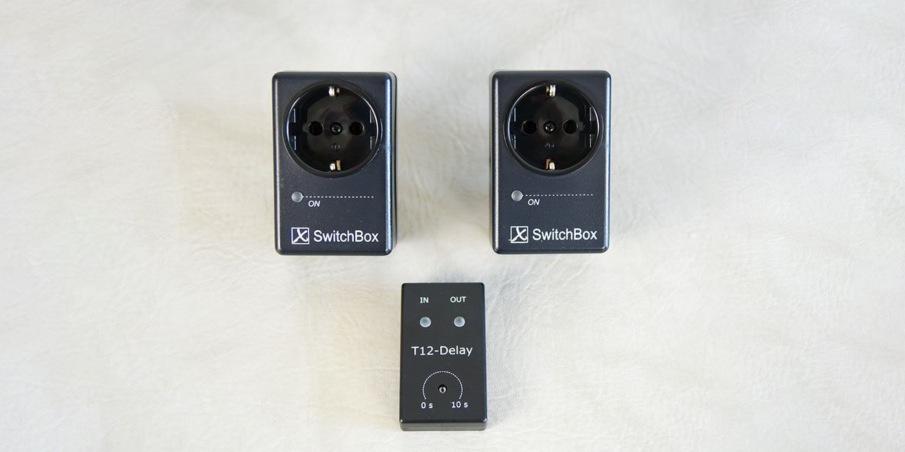

Ich dachte eigentlich, dass diese Teile automatisch verzögert ein/ausschalten. Das tun sie nicht (lesen hilft).
GIbt´s denn sowas? Ich bräuchte 4, max 6 Steckdosen.
Bei dieser Premiumleiste müsste mwd ja jedes Mal mehrmals schalten. Ist zwar auch OK, entspricht aber nicht meiner Idee von High-End.
