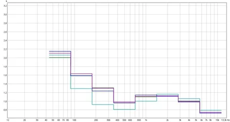

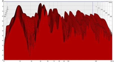

Im Anhang sind die Messungen für den unbehandelten Raum.

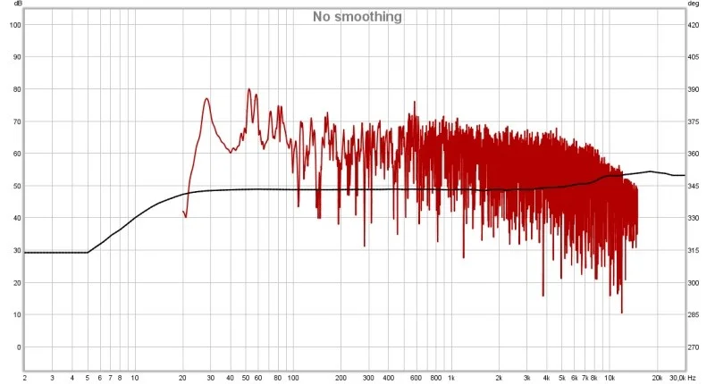

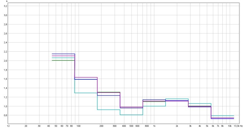

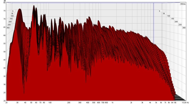

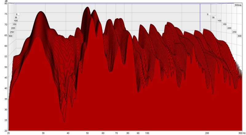

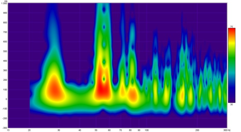

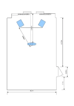

Nun noch eine Frage wegen LEDE: Wenn ich nun die Rückseite meines Raums mit einem Schlitzplattenabsorber ausstatte, ist es da dann noch ein Life-End möglich (entsprechend mit Diffussoren)?

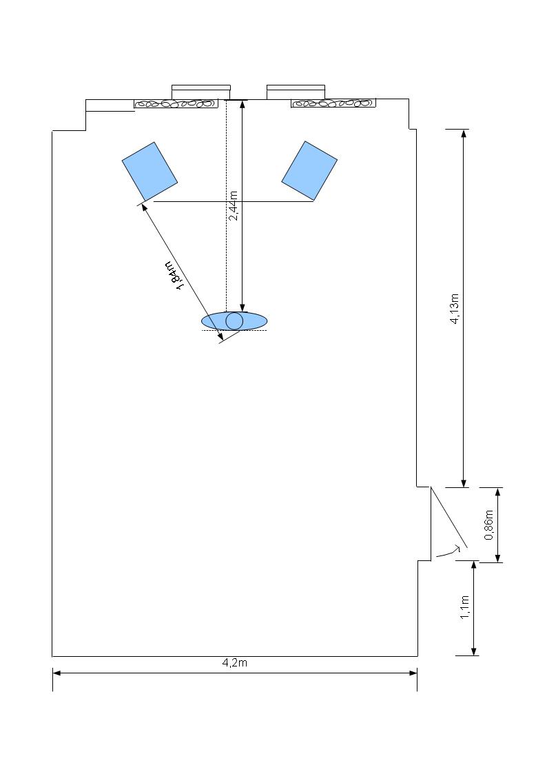

Im Anhang dann noch der Grundriss.
Vielen Dank für alle weiteren Anregungen.

Die 2,44m sind der Abstand zur Stirnwand. Meine erste Messung entstand mit einem Stereodreick von 1,84m und viel kleiner sollte das auch ja nicht werden...
Muss man nicht ein gleichseitiges Dreieck bei den Boxen bilden?
