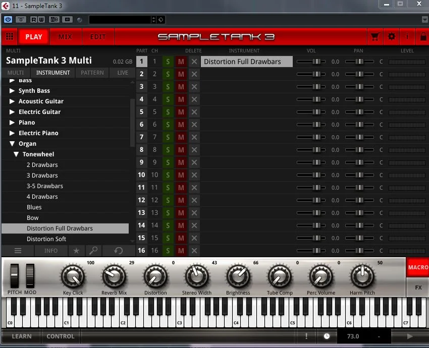

Im Grunde ist es simpel, wenn Du ein Instrument spielen willst
Hier ein Beispiel
Du gehst auf Instrument (hell hinterlegt) wählst eines aus, hier eine Tonewheel Organ.
Distortion Full Drawbars erscheint dann in Part 1 Ch 1.
Und dann kannst Du spielen.

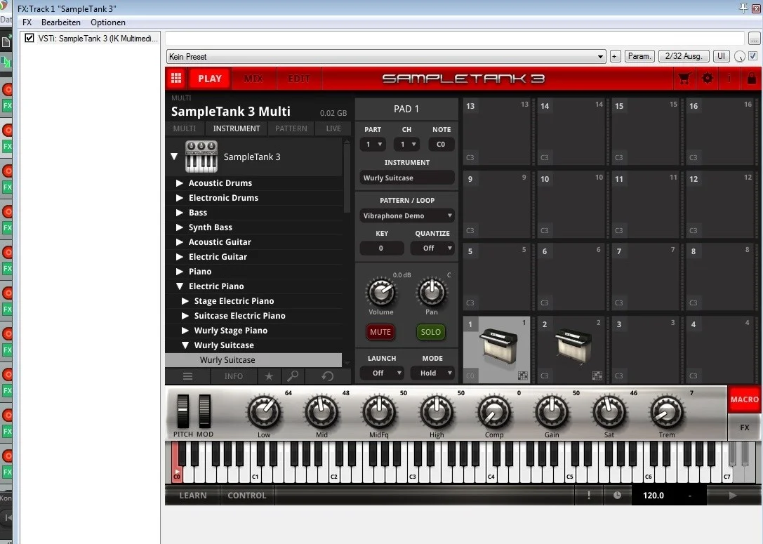

So wie bei dir sieht es bei mir auch aus. Das Instrument höre ich auch grundsätzlich prima und definitiv keine Loops. Aber manche der quadratischen (insgesamt 16) Pads leuchten eben auf, wenn ich bestimmte Tasten auf dem Keyboard spiele. Wie kann ich diese anderen Pads / Kanäle ausstellen?
Wenn ich mit der Maus auf das virtuelle Instrument klicke und Töne spiele, klingt alles so, wie es soll. Das Problem taucht nur bei Nutzung eines externen Keyboards auf. Es kann doch nicht so schwer sein, das auszustellen...
Ich mach gleich auch mal einen Screenshot.

OK, Du bist im Pad-Modus.
Zudem hast Du einen Pattern/Loop geladen, Vibraphone/Demo.
Diese startet wenn Du C0 drückst (siehe links in rot). Dort kan ndas Demo gestartet werden.
Entferne mal dieses Vibraphone/Demo Loop, auswählen und auf das x drücken.
Das Wichtigste, den Pad-Modus verlassen, oben links neben Play auf das Rasterfeld klicken, dann kommst Du auf die Sicht die ich habe, mit den Channels und Parts.
Danach funktioniert das ePiano wie es soll
