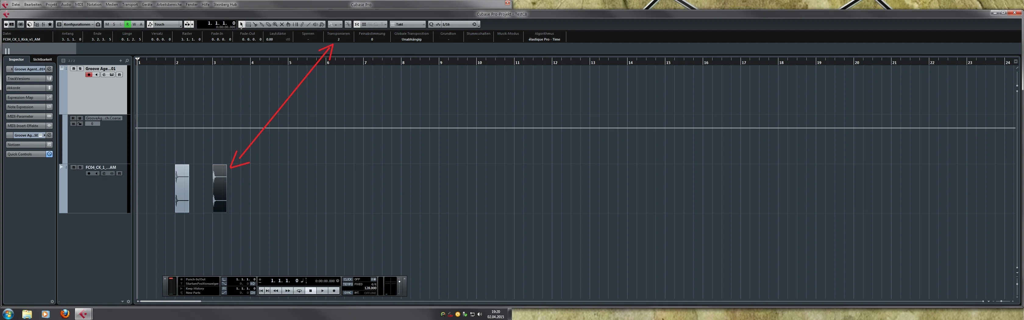

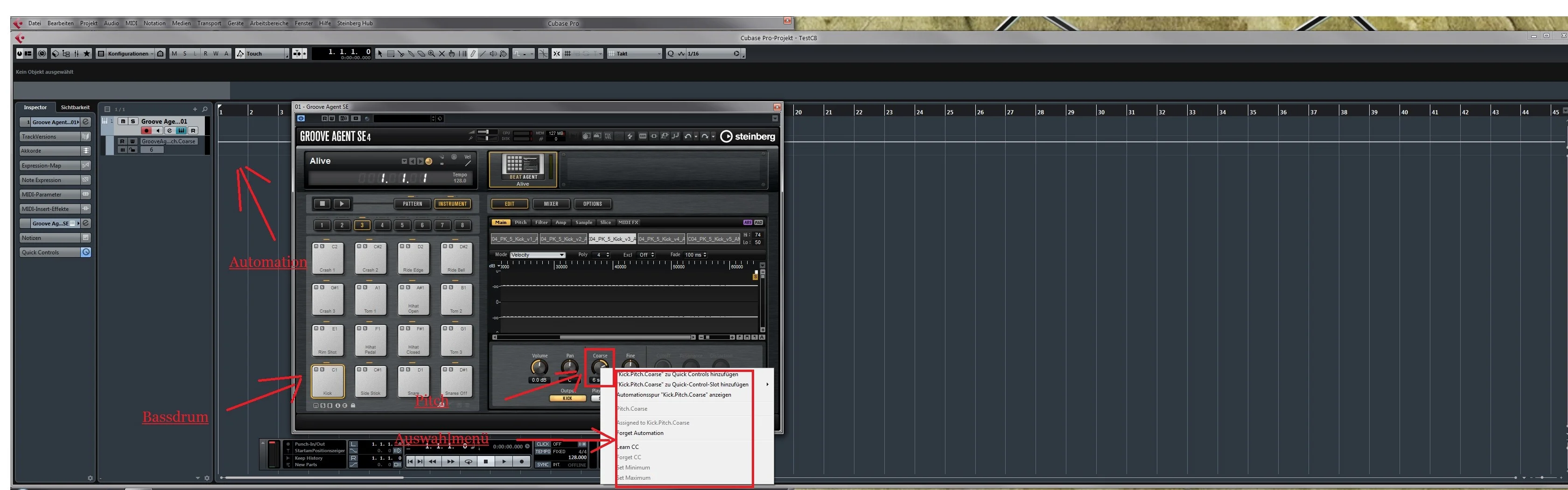

Hier mal auf die Schnelle zwei Screenshots.
Beim ersten habe ich im Groove Agent die Bassdrum per Automation gepitcht. Der Regler Coarse ist da für die Tonhöhe zuständig. Die Automation kannst Du einzeichnen oder auf einen beliebigen Controller legen und von da aus steuern.
Im 2. Screenshot habe ich mir ein Bassdrumsample in eine Audiospur geladen. Dort kannst Du dann im Projektfenster jedes Bassdrum-Sample seperat pitchen oder bearbeiten.
Diese Variante nutzen auch viele "Producer". Also das erstellen eines Drumbeats direkt im Projektfenster. Kommt halt drauf an, mit was Du am Besten klar kommst.
... und wie immer gibt es natürlich auch noch andere Möglichkeiten. Das sind jetzt 2 davon.
