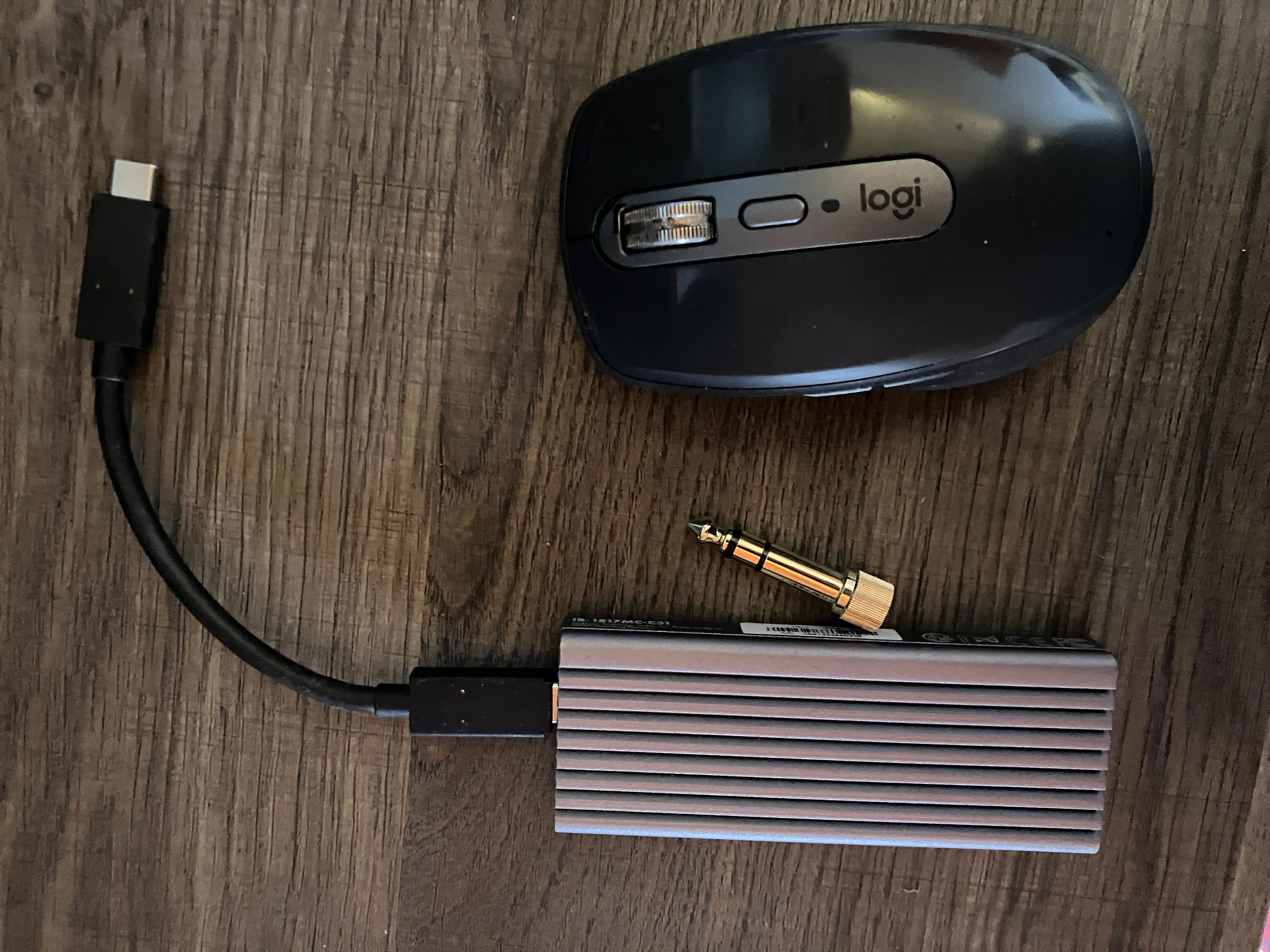

Hier meine Lösung:
Das Zeug drum rum ist zur Beurteilung der Grösse platziert. Das ist ein Gehäuse, in dem eine M.2 SSD steckt. Die hat 4TB. Da sind alle Sample Libraries drauf und auch alle Audio Projekte. Ich hatte extra mein Hersteller nachgefragt, ob das Gehäuse auch mit 4TB geht. Antwort war ja, wenn der Port, an dem es angeschlossen ist genug Saft liefert. Bei mit kein Problem da Thunderbolt.

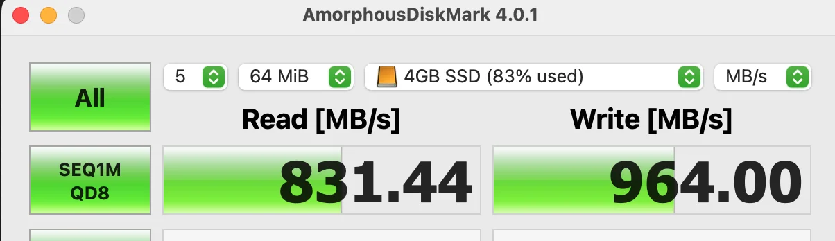

Geschwindigkeit:
Zuhause hängt die an einem HUB. Unterweg direkt am Laptop.

Deine Kiste hat eben einen Thunderbolt...so wie ich das sehe!
Ne. Das ist USB-C Anschluss. Der Controller der da drin steckt ist kein Thunderbolt. Das ist ein Icy Box IB-1817MC-C31 mit USB 3.1 (Gen 2). Das geht sicher auch an USB 3.0 mit Adapter dann eben. Aber der kann sicher keine 4TB SSd mit Strom versorgen.
