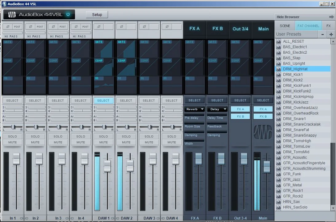

Jetzt kommt´s: ich stecke einen USB-Stick in einen freien Slot und plötzlich ist der Sound weg!
In S1 und der AudioBox habe ich noch immer ein Ausgangssignal anliegen - aber in den Monitoren herrscht Stille.
Habe das zur Sicherheit nun 3x hintereinander so gemacht:
Start AudioBox - Start S1 - Sound O.K.- USB-Stick rein - kein Sound in den Monitoren (siehe Attachment)!
Hoffe, jemand hatte bereits das gleiche Problem!

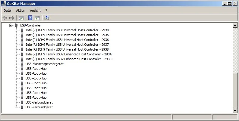

Du könntest im Gerätemanager nachsehen, wie viele echte USB-Ports vorhanden sind:
Start -> Systemsteuerung -> System -> Gerätemanager -> USB-Controller
Hier ein Screenshot: ist das nun einer oder mehrere Ports?
Danke,
Guitar29
fünf mal usb1 und zwei mal usb2 (würde ich mal annehmen...) ;)
