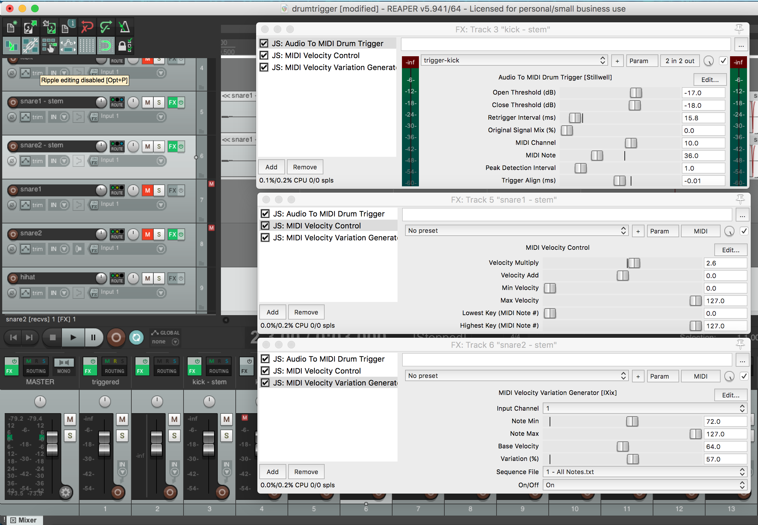

ich hab den thread gerade eben mal zum anlaß genommen, ein bischen rumzuprobieren.
benutze reaper.
habs versucht, ohne nachträglich zu rendern oder zu verschieben und ein meiner meinung nach ein ganz vernünftiges ergebnis rausbekommen:
ohne:
mit:
(bei dem beispiel wurde die kick vollständig replaced, die snare halb mit dazu gemischt)
die velocity-variation kann man auch weglassen. fand ich aber ganz interessant.
die velocity control hab ich benötigt, um die anschlagstärke nachträglich anzupassen.
das ganze ist anschlagdynamisch.
ich kann beliebig orginalsignal dazumischen und hab den trigger-align so eingestellt, daß nur geringes bis kein phasing auftritt.
