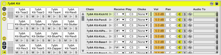

Also ich würde mal sagen, kommt drauf an. Zuerst einmal sollte einem klar sein, wie ein Drumrack aufgebaut ist. Von links nach rechts hat das die Pads, die Midi Noten des Midi in Ports von Ableton empfangen, dann kommt die Chain List, in der alle "Sounds" der einzelnen Pads unterinander angereiht sind, Dann kommt Receive, Play und Choke. Kommt eine Note an, wird sie an das entsprechende "Receive" weitergegeben, das es dann an das Instrument in der Kette leitet und zwar mit dem Notenwert, der in "Play" steht.
wie man hier sieht, ist das fast immer C3. Das ist da, wo üblicherweise in einem Sampler der Originalton ohne pitch hoch oder runter liegt. Verändere ich hier den Notenwert rauf oder runter, wird der Sound hoch oder runter gepitscht. Mit Choke kann man Mute Gruppen bilden. Also Choke Gruppe 1 HiHat Close und HiHat open. Spielt eines, wird das andere Gemutet und umgekehrt. Braucht man eher selten.Danach kommt dann der Audiobereich des Instrumentes, das da spielt. In diesen Audiobereich kann man noch Effekte reinziehen. Also der Kick Drum den fetten Compressor verpassen und mit einem EQ die Höhen abschneiden. Oder was einem sonst so einfällt.
Auffällig hierbei ist, da wird immer der selbe Ton eines Instumentes gespielt. Soll ja auch so sein bei einem Druminstrumnt. Da hat man in der Regel keine Bassdrum, die über 5 Oktaven spielt. Da sammelt man dann alle Sounds, die man als Drumset verwenden möchte, stattet sie mit Effekten nach Gusto aus und gut ist.

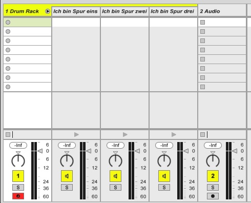

Jetzt noch eine Bemerkung zu Spuren. Im Mischer hat jedes Instrument des Drumracks seine eigene Audiospur:

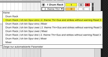

Und weil Ableton nett ist, hat es gleich mal für alle Parameter, die es in dem Drumrack gibt, eine Automationsspur angelegt. Für alle. Auch für Effekte, die in der Kette eines Instruemts stecken. Das sieht dann so aus:

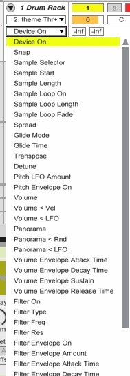

Hier habe ich unter den Namen geklickt und "Ich bin Spur eins" gewählt. Das gibt dann diese Auswahl:
Das kann ich alles automatisieren.
