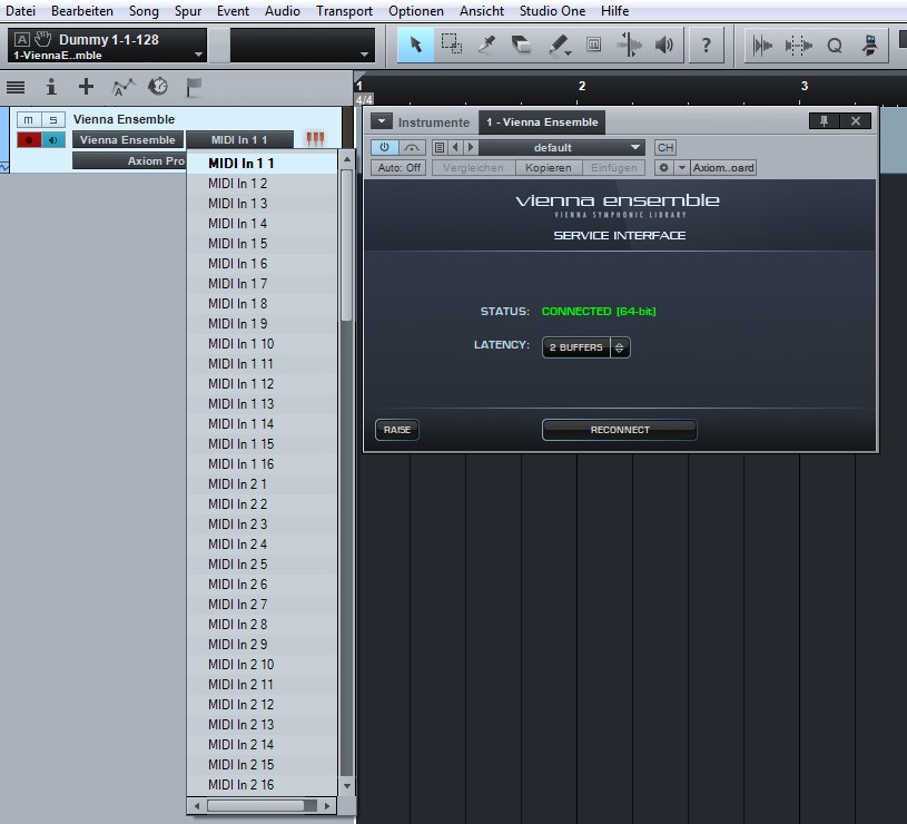

ich teste für mich gerade Studio One 2, aktuell bin ich noch unter Pro Tools 10.
Irgendwie finde ich in den Trackeinstellungen von S1 nicht die Option einen Midi Zielport (nicht Midi-Kanal) zu finden.
Ich arbeite in meinem Setup mit VSL VE-Pro, zum Teil auf Slave Rechnern. In diesen VE-Pro Instanzen habe ich unter anderem auch mehrere Kontakt Instanzen geladen. Um die Kontakt Instanzen nun per MIDI sauber voneinander trennen zu können, werden denen von VE-Pro unterschiedliche MIDI Ports zugewiesen.
In Studio One kann ich aber nur den MIDI Kanal (1-16) auswählen aber nicht einen der verfügbaren MIDI Ports. Gibt es das nicht und ist S1 tatsächlich nicht in der Lage mehrere MIDI Ports zu adressieren, oder finde ich die gut versteckte Option dafür nicht?

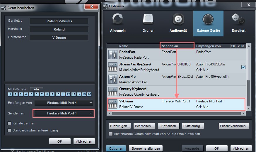

Hallo Markus,
die Ports legst du an, während des Einrichtens deines Equipments.
Später in der Spur wählst du ja das dementsprechende Instrument aus und die Ports sind dann so angelegt, wie du es gemacht hast.

noch eine Sache.
Du musst VSL natürlich auch als VST3 Plugin laden. Erst dann ist die Grenze der 16 Kanäle aufgehoben. Und das sieht dann so aus. Du hast 8x1bis16.

Ja das mit dem VST3 ist mir dann auch noch eingefallen und das war dann auch die Lösung. Man ist halt immer versucht das "Vienna Ensemble Pro x64" zu laden anstatt dem gleichen Plugin ohne den x64 Zusatz. Aber genau jenes ist das VST3.
Da hätte VSL das VST3 Plugin aber auch irgendwie besser im Namen als solches deklarieren können.
