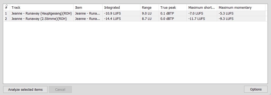

Warum ist der Gesang so "hot" aufgenommen?
Hast Du da nachträglich noch was gemacht?
Den Karaoke orginal Gesang hätte ich rausgenommen,das stiftet nur Verwirrung.
So, mal in Deinen Gesang reingehört,das geht besser, klingt teilweise sehr unsicher und "wackelig",
mach das lieber nochmal neu,nicht böse sein.

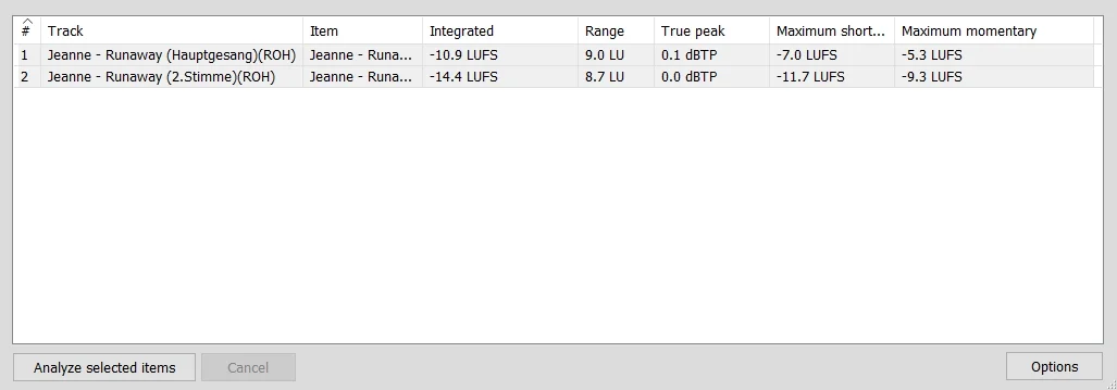

So klingt es hier:
vielen Dank für dein Feedback.
Ich habe nachträglich nichts dran gemacht. Ist eine Rohaufnahme, welche ich normalisiert habe.
Ist es eventuell möglich, dass es durch die Übersteuerung bei der Einstellung des Mikrofons bzw. des Eingangspegels entstanden ist oder durch das zu nahe Singen am Mikrofon?
Zum Thema des Karaoke-Originalgesangs: Ich werde diesen dann auch nochmal entfernen bzw. einen neuen Link zusenden.
Was die Unsicherheit und das "Wackeln" im Gesang betrifft: Danke für deine ehrliche Einschätzung. Ich weiß, dass es nicht böse gemeint ist - besser direkt und ehrlich - nur so kann man dazu lernen. Wenn man damit wirklich nicht arbeiten kann, werde ich wohl oder übel nochmal neu aufnehmen müssen und dabei probieren eine stabilere und sicherere Performance zu liefern. In die Höhen komme ich nur nicht immer so gut, ich weiß nicht ob ich das hinbekomme.
Du "wackelst" nicht, sondern deine tiefen Töne hängen daneben.
Klingt, als hättest Du Dich selbst beim Singen nicht besonders gut gehört. Oder zu wenig Bass auf der Orientierungsspur gehabt.
Bass ist immer ganz wichtig für die eigene Stimme beim Einsingen. (Harmonie-Instrumente natürlich auch.)
