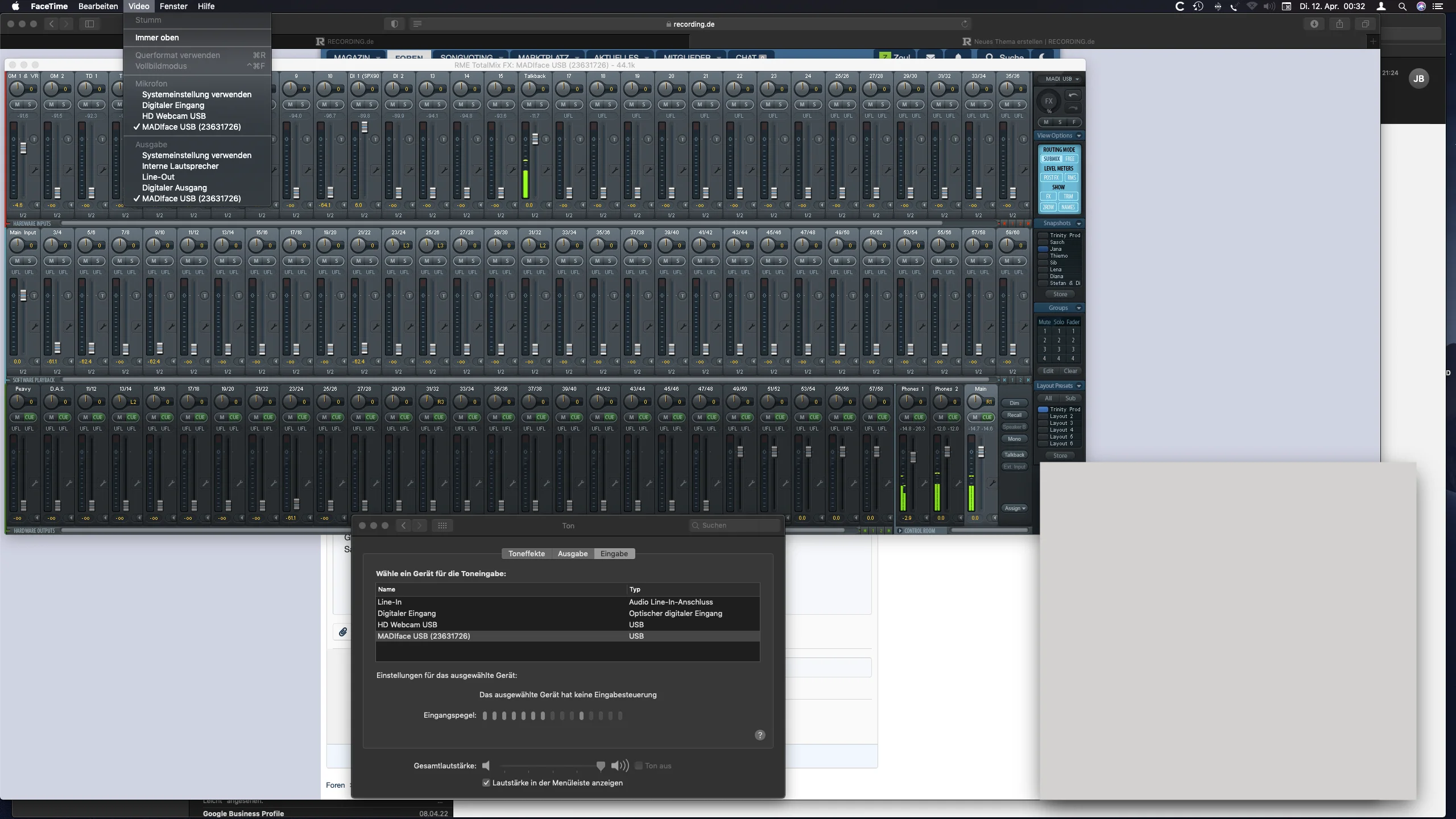

Ich hatte dann die Idee, einfach über mein Analogpult ins Talkback zu sprechen, das ist auf MAIN 1/2 geroutet und kommt auch an. Also WICHTIG: in den Systemeinstellungen des MacPro bekomme ich einen guten Ausschlag, wenn ich spreche.
In den Einstellungen der WebCam kann ich das MADIFACE (RME) wählen. Aber leider kommt DORT nichts an, bzw. mein Gegenüber kann mich nicht hören.
Im Routingprogramm "Total Mix" von RME sehe ich den Ausschlag sowohl im Talkbackkanal, als auch im MAIN rechts.
Ihr könnt das auf dem Screenshot sehen, dort habe ich die Einstellungen der WebCam offen (oben zu sehen) und schlage mit dem Finger auf das Talkback-Mik (unten im TotalMix der Ausschlag zu sehen). Außerdem habe ich noch die Systemeinstellungen des MacPro offen (ebenfalls der Ausschlag zu sehen). Das FaceTime-Fenster habe ich aus Datenschutzgründen überdeckt.
Was mache ich falsch?

hat geklappt, einfach Loopback 1&2 in TM, fertig. SUPI!
