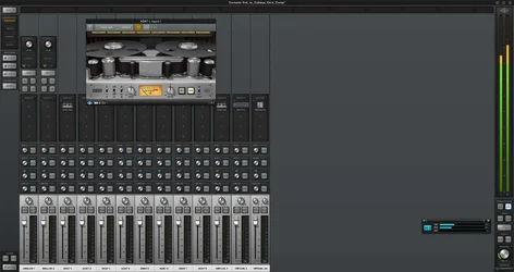

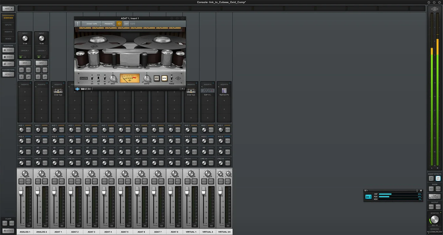

ich habe folgendes Problem. Ich habe ein Apollo Twin DUO USB mit einem ADAT Kabel an ein Focusrite* Scarlett 18i20 verbunden. Das läuft aktuell auch. Der Sound geht über das Apollo und die Clock ist auch eingestellt. Das ist nicht das Problem. Mein Problem ist folgendes:

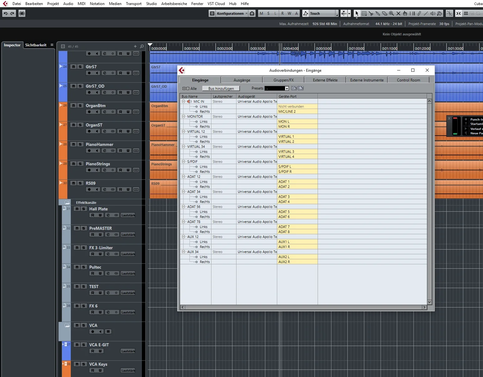

Alle neuen ADAT Channels (1-8) vom Focusrite* werden auch in der UA Console angezeigt (siehe Screenshot). Ich möchte jetzt aber die ADAT Kanäle mit UA Plugins belegen und das in Cubase routen (als Effekt). Bei den Virtuellen Kanälen funktioniert das. Jedoch stehen die ADAT Kanäle, die ich in der Console sehen und mit Plugins ausstatten kann, nicht zur Verfügung in Cubase. Sie sind jedoch geroutet (siehe Screenshot 2).
Hat jemand eine Idee, wie ich das Problem lösen kann?
