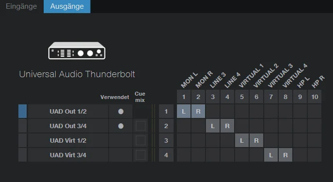

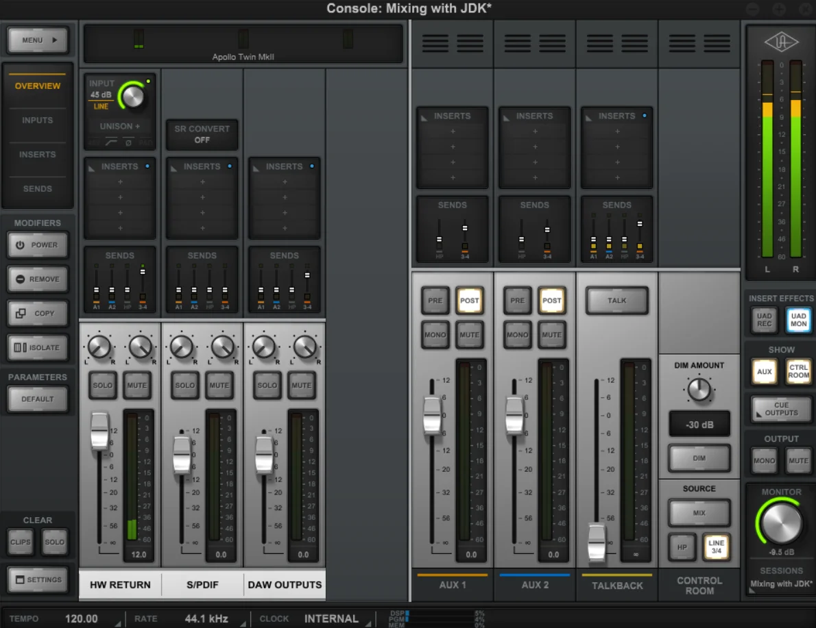

Bild 1: Hinter DAW OUTPUTS in der Apollo Console werden die virtuellen Inputs Virtual 1/2 zu einem Stereokanal gelinkt. Hinter HW RETURN werden die analogen Inputs 1/2 zu einem Stereokanal gelinkt. Ich habe das so umgesetzt wie in den angegeben Beschreibungen von UAD beschrieben. Wie man sieht, kommt bei HW RETURN ein ganz schaches Audiosignal an. Dazu muss ich aber den Line Input auf mindestens 45 db stellen, damit man was hört. Der Gainregler des JDK hat aber keinen Einfluss auf das ankommende Signal. Alles sehr merkwürdig.

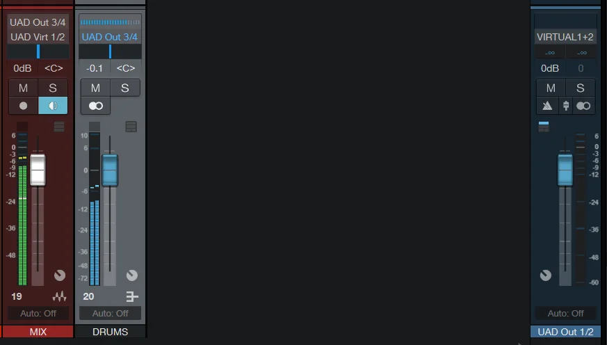

Bild 2: In Studio One bekomme ich es nicht hin, dass das Line Out 3/4 Signal auf den Master-Output geroutet wird. Ich habe hier den Drums Bus auf UAD Out 3/4 geroutet. Dann habe ich dieses Signal auf einer Extra-Spur (MIX) wieder über UAD Out 3/4 in diese Spur geroutet und möchte das Signal an VIRTUAL 1+2 (Master Out Studio One) senden. Aber da kommt nichts an. Somit kommt dann natürlich auch kein Signal an DAW Outputs der Apollo Console an. Egal, welchen Ausgang ich bei MIX wähle, es funktioniert nicht. Es wird kein Signal auf dem Masterbus von Studio One ausgegeben. Erst wenn ich auf dem Drumbus den Ausgang UAD Out 1/2 angebe, wird auch ein Signal auf dem Master angezeigt.
Bei diesem ganzen Szenario höre ich aber trotzdem das unbearbeitete Signal auf meinen Monitorboxen. Also auch dann, wenn der Drumbus auf UAD Out3/4 steht und kein Signal über den Masterbus läuft. Das kommt dann wohl über die Apollo Console. Man sieht ja auch im rechten Bereich ein Ausgangssignal. Ich verstehe das alles nicht mehr.

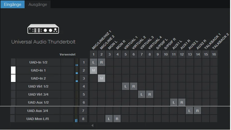

In Bild 3 und 4 sieht man noch die Konfiguration der Ein- und Ausgänge in Studio One.
Ach so. Bei den CUE OUTPUTS habe ich wie bei UAD beschrieben die Source ebenfalls auf Line 3/4 gesetzt. Und in den Sends bei HW RETURN und DAW OUTPUTS habe ich den Line 3/4 Kanal hochgezogen.
