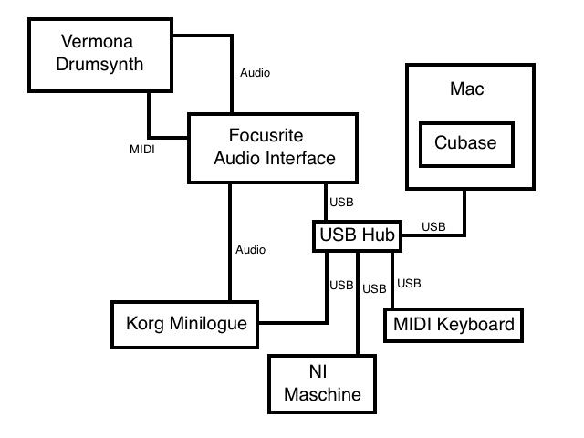

mein Setup besteht aus diesen Komponenten:
MacMini OS Sierra 10.12.2 mit Cubase 8.5
USB -HUB
Focusrite* Saffire 6 USB Interface
Vermona DRM1 MKIII Drumsynthesizer
NI Maschine MK2 Black
Korg Minilogue
Miditech MIDI-Keyboad

Es funktioniert einwandfrei wenn ich den Midi-Controller direkt per Midi-Kabel mit der Vermona verbinde, aber NICHT wenn ich den Midi-Controller per USB mit meinem Interface und mein Interface per Midi-Kabel mit der Vermona verbinde.
MIDI-Controller —MIDI—> Vermona ?
MIDI Controller —USB—> Focusrite* Interface —MIDI—> Vermona ?

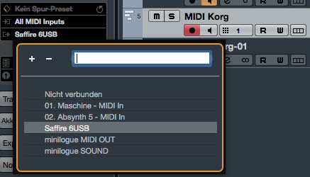

Die MIDI Spur in Cubase hat als Eingansrouting "All MIDI Inputs" und als Ausgangsrouting "Saffire 6USB"

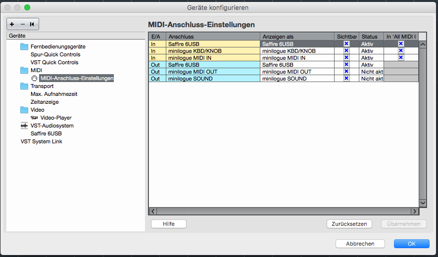

Unter "Geräte Konfigurieren" sehen meine MIDI Anschlüsse so aus
was mir folgende Verbindungen für meine MIDI Spuren ermöglicht:
Im Ausgangs-Routing der MIDI Spur finde ich mein Interface "Saffire 6USB" und den Minilogue der per USB angeschlossen ist.
Ist vielleicht das Problem, dass "Saffire 6USB" zu unspezifisch ist? Mir scheint es, dass das Signal zwar in mein Interface geschickt, aber dann nicht durch den MIDI Out weitergeleitet wird.
Muss ich vielleicht unter "MIDI-Geräte-Verwaltung" ein neues MIDI Instrument installieren? (unter den presets habe ich die Vermona bzw den Minilogue dort nicht gefunden)
Oder hat es etwas mit den "VST-Verbindungen" zu tun und ich muss dort unter "Externe Instrumente" ein neues hinzufügen?
ich hab damit ein bisschen herum probiert, aber ohne Erfolg...

Hallo TheCHEESE,
Nee, das ist schon in Ordnung so. Ist eigentlich viel einfacher als man denkt. Die Geräte, die Cubase als Midi In/Out's erkennt, bekommen unter Geräte --> Midi einen Eintrag als verfügbare Midi-In's / Out's. Diese kannst du dort auch frei benennen (wenn Du willst) oder deaktivieren (zur besseren Übersicht).
Diese Einträge aus der "Midi-Geräte" Verwaltung findest Du dann auch überall in Cubase wieder.
Das ist nach Deinen Screenshots OK.

Sehe ich das richtig,dass du all deine Komponenten an einem USB-Hub angeschlossen hast?
Wenigstens das Audiointerface* würde ich an einem seperaten USB Port am Mac anschliessen.
Wenigstens das Audiointerface würde ich an einem seperaten USB Port am Mac anschliessen.
wow das hat die Lösung gebracht! Sobald ich mein Interface direkt an meinen Computer anschließe funktioniert alles tadellos.
Ich hab nicht bedacht, dass mein USB-Hub nicht eigenständig Strom bezieht.
Sollte es aber nicht funktionieren solange mein USB-Hub sein eigenes Netzteil hat? oder ist es eine Faustregel dass das Interface immer direkt am Computer hängen sollte? Zumindest wenn auch das Interface über keine eigene Stromversorgung verfügt...
