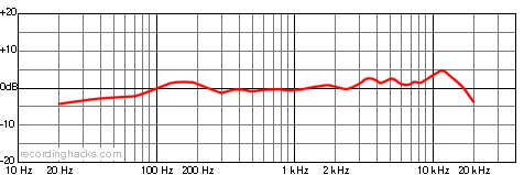

Ansonsten bringt das NT1a schon, wie viele Mikrofone, eine sanfte Höhenbetonung mit sich. Ein Blick auf den Frequenzgang macht sich da immer ganz nett:
Der "wacklige" Frequenzgang und die ganzen kleinen "Ausreißer" bescheinigen übrigens auch, dass das NT1 kein wirklich gutes Mikro ist.
