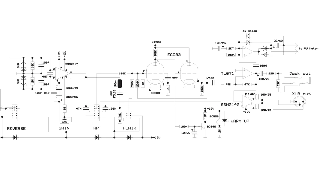

SPL Goldmike; siehe Kleinanzeigen. Gebraucht gerade 260 VB
Die Röhre arbeitet hier mit 250 Volt Anodenspannungen wie das auch sein soll. Siehe Anhang
Das machen die anderen kleinen Dinger nicht. Da wird die Röhre ausserhalb ihrer Spec. betrieben.
Ansonsten ein reines Röhrengerät wie den 610.
