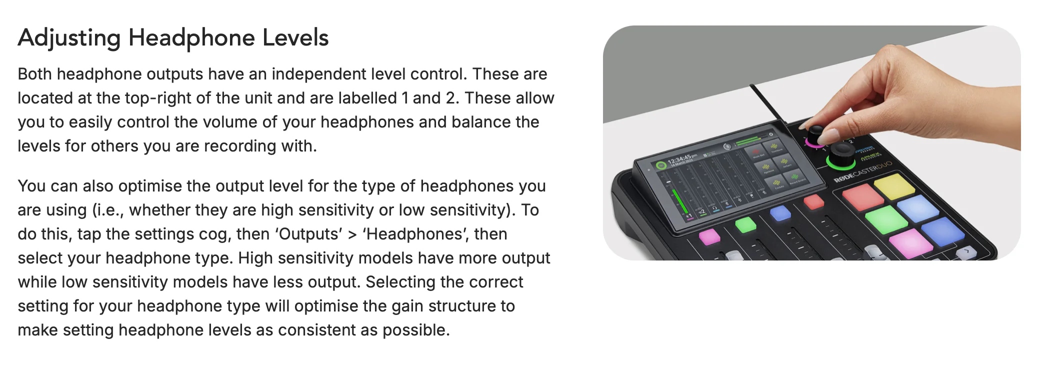

Aus dem Handbuch:
Reaktionen: JulianWolf und fpmusic22
Das habe ich auch schon eingestellt, aber im direkten Vergleich mit dem Kopfhörerverstärker merkt man doch einen Unterschied bei der Lautstärke. Ich überlege, meinen KHV zu verkaufen und stattdessen auf Kopfhörer mit weniger Ohm zu wechseln, damit ich ausschließlich mit dem Rode* Duo arbeiten kann. Gibt es eigentlich klangliche Unterschiede zwischen 32 Ohm und höheren Ohm-Werten?
