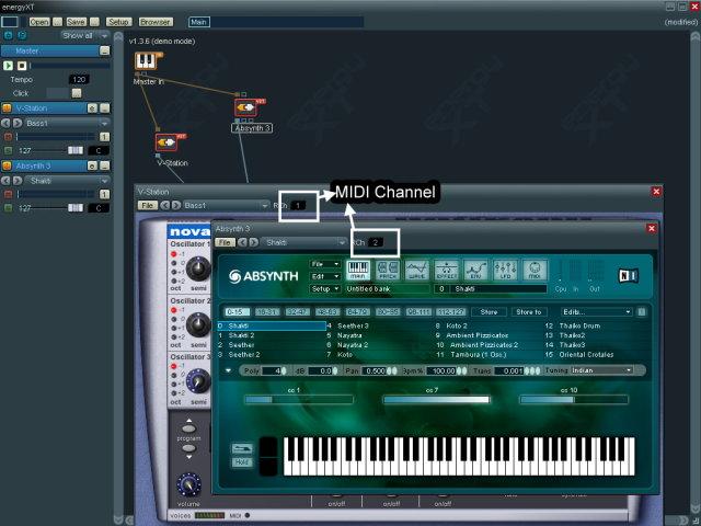

Download dir mal EnergyXT, damit bekomme ich alles hin was ich will!

Hi
Friede

Hi,
warum das? Du musst rechtklicken auf die leere schwarze Fläche dann [g=77]VST[/g].......
dann nurnoch Verbinden, das braune ist [g=32]MIDI[/g], das blaue ist Audio!
Friede
Flekzz
