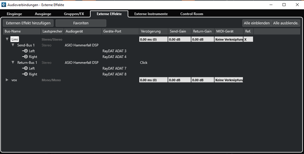

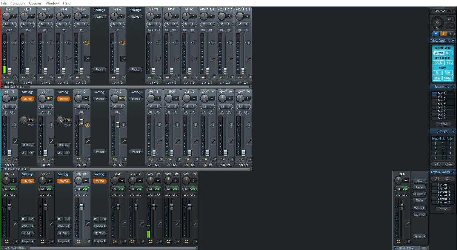

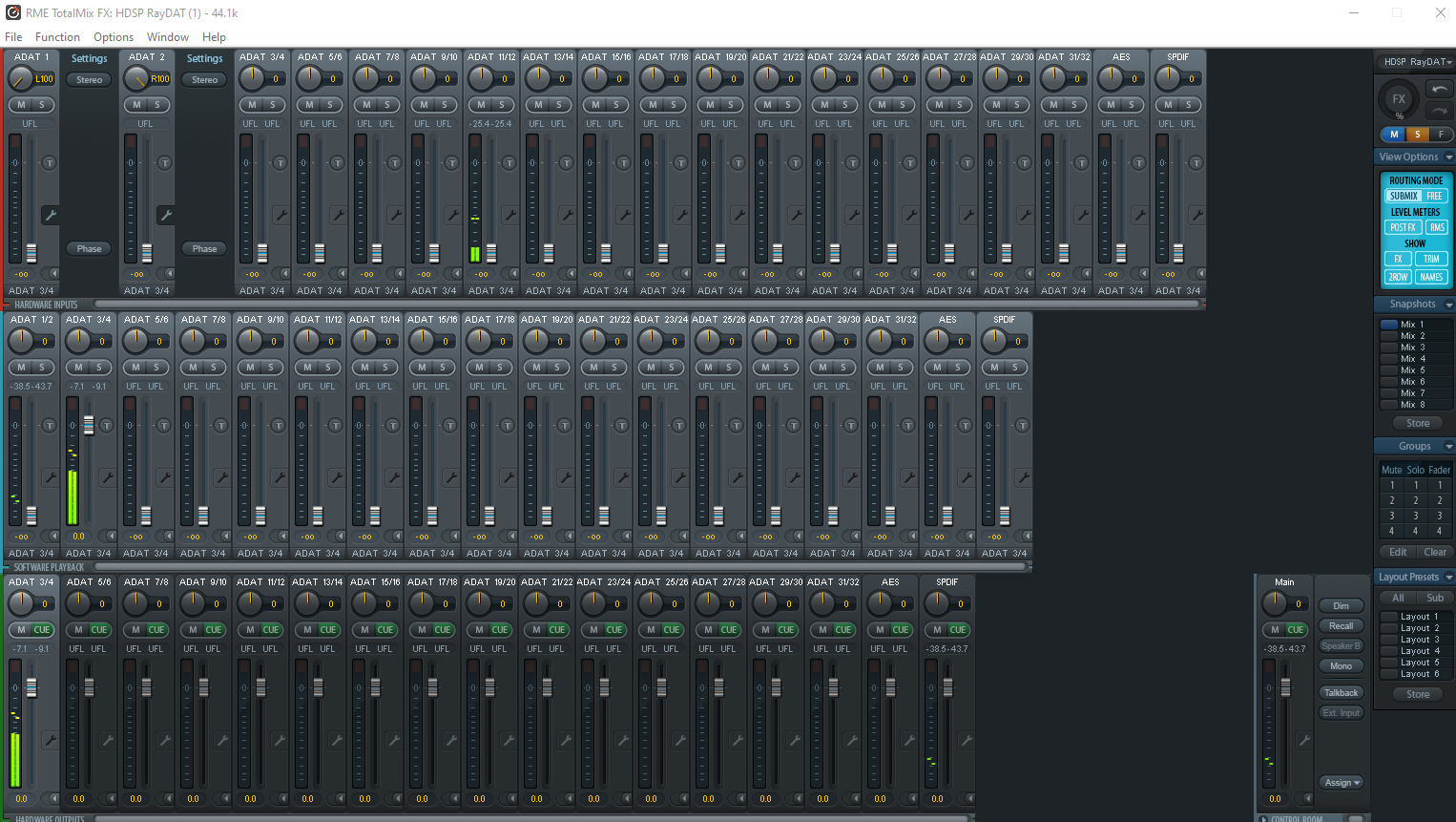

Habe mal ein paar Screenshots gemacht während ein Projekt läuft mit angeschlossenem Mic und Hardware, wobei bei der Hardware nichtmal was ankommt. Die Hardware ist an input 7/8 und Output 3/4, Mic an input 1. Beides am fireface uc.

Ich hab da zwar einen Ausschlag bei Adat 3/4 aber ich höre nichts, weil die Hardware am Master sitzt und da nichts durchkommt. Adat 11/12 ist irgentwie das Mic, wobei ich auch nicht verstehe warum es bei 11/12 reingeht

Schick mal ein Foto von deiner TM Mixer Matrix. UC und RayDat.
Am UC müssen analoge Eingänge ausschließlich an ADAT Out geroutet werden und ADAT In an analoge Out.
