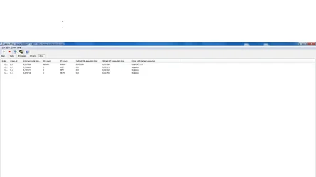

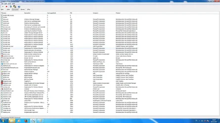

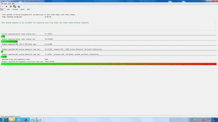

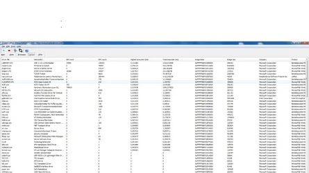

Während die CPU Last in Cubase unter dem Focusrite* Interface sich noch in Grenzen hielt (ca. 14 ms Roundtrip bei 128 Samples), kommt es beim RME Raydat bei gleicher Einstellung zu Aussetzern, die CPU Last ist deutlich höher als beim Focusrite*, und ich habe egal mit welcher Buffereinstellung Realtime Peaks bis zum Maximum.
Treiber und Bios von PC und Raydat sind aktuell. Die gängigen Audio Optimierungstutorials für Windows 7 hab ich durch..leider keine Verbesserung.

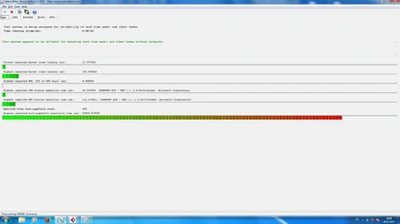

Latency Monitor hab ich auch durchlaufen lassen,allerdings steige ich nicht ganz durch was die ganzen Werte explizit bedeuten.
Hoffe jemand kann mir helfen,vllt steh ich ja ganz blöd aufm Schlauch.Schonmal Danke im Voraus.
Habe die Screenshots des Latency Monitor als JPG angehängt,vllt. erkennt ja jemand woran es liegen könnte.

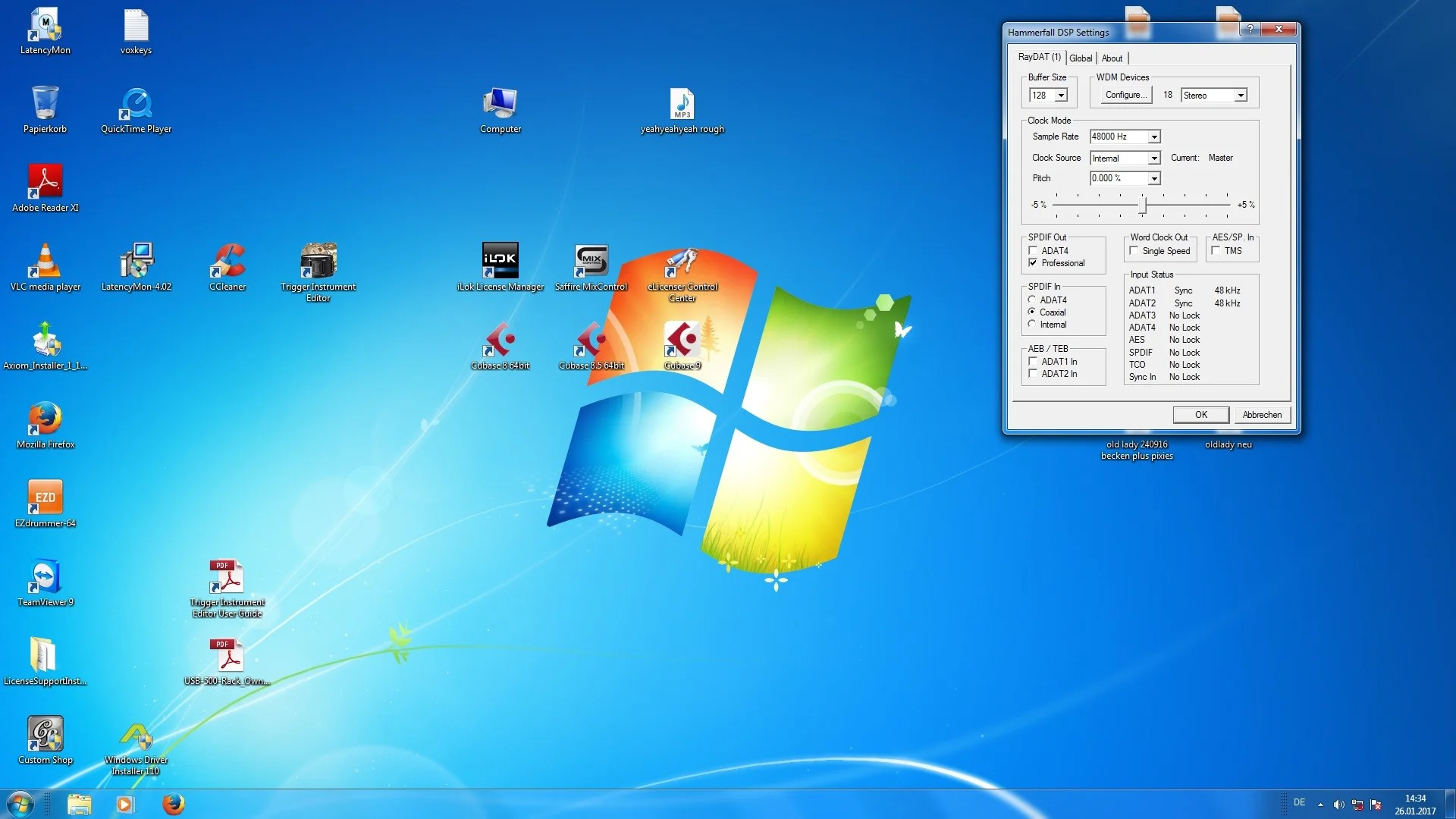

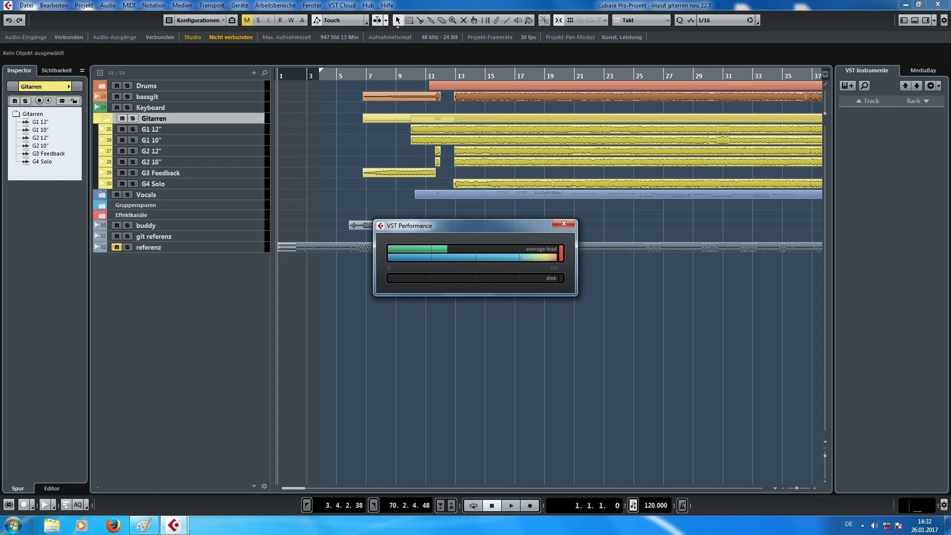

Wenn ich ein neues Projekt anlege habe ich auch die Ausschläge bei den VST Spikes,allerdings nicht so extrem wie bei nem vollen Projekt mit VSTs.

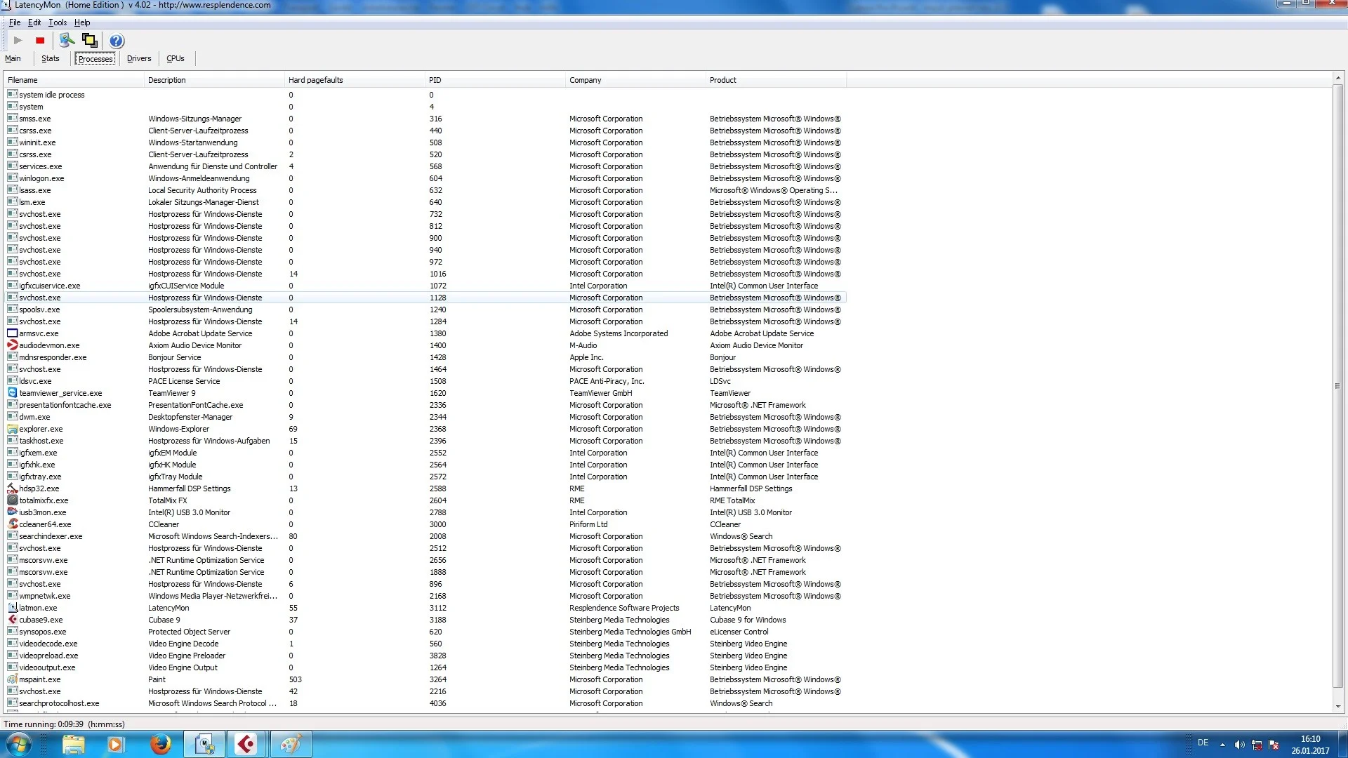

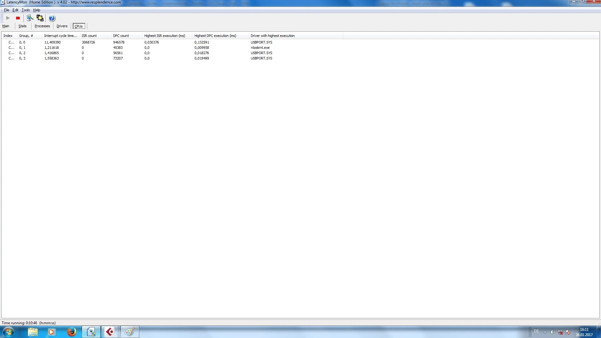

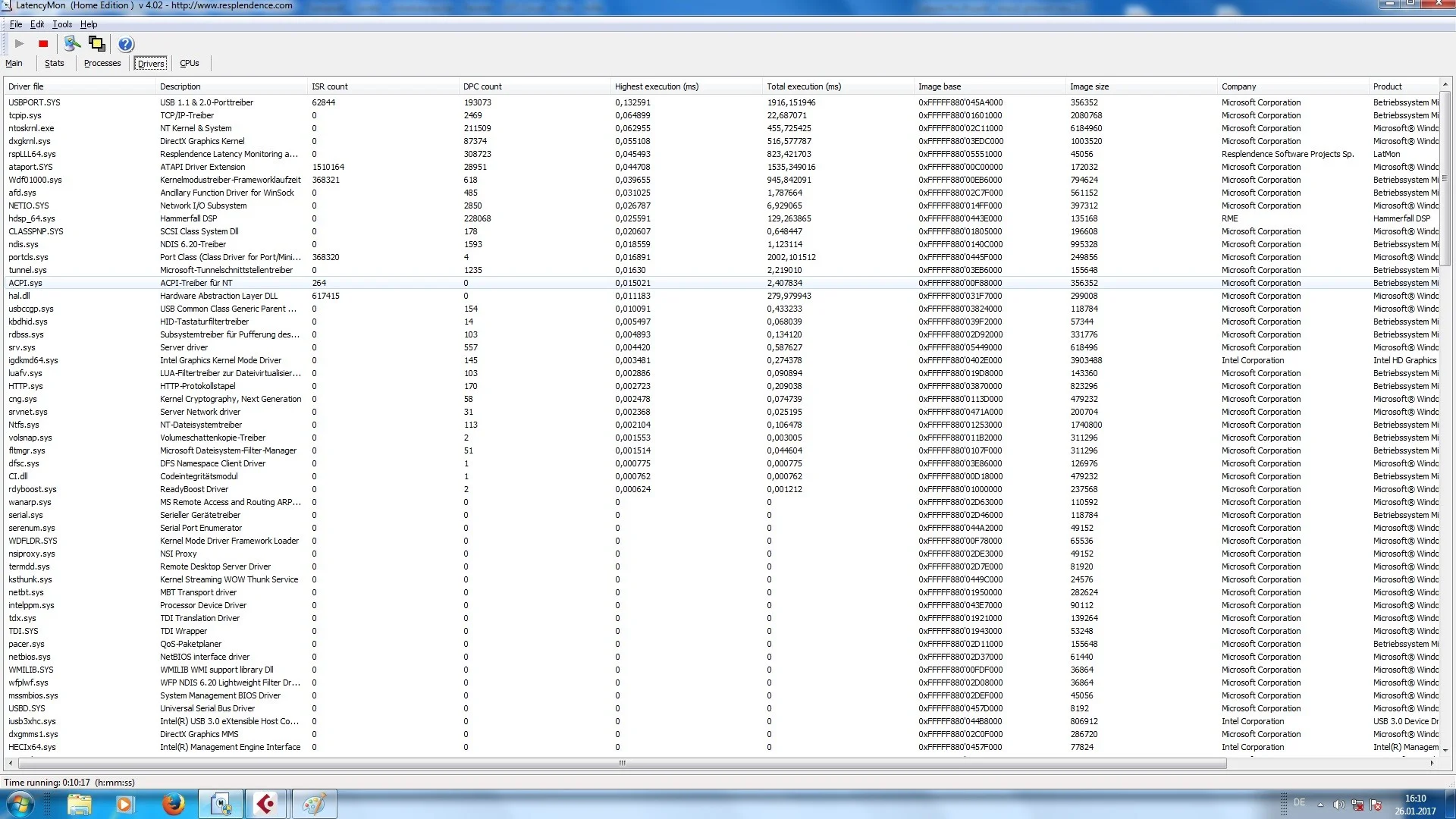

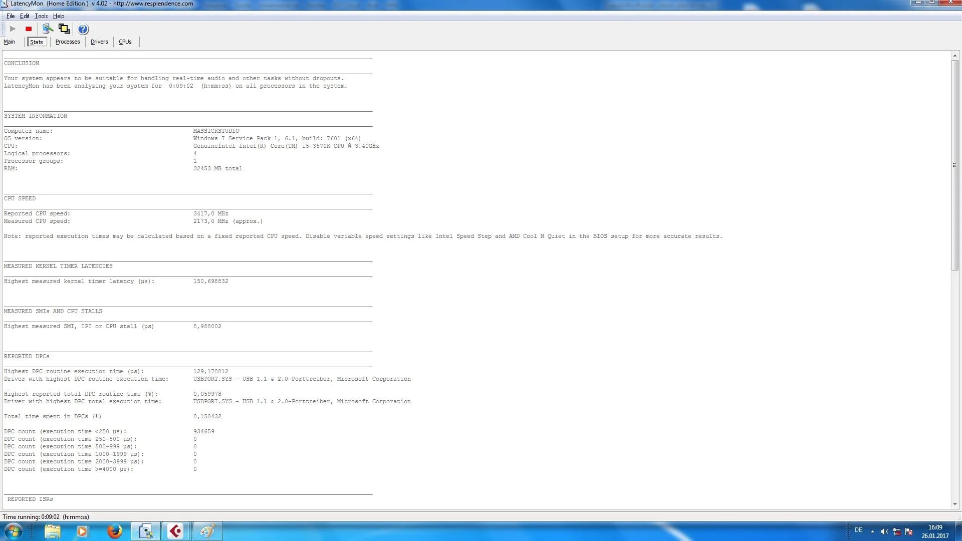

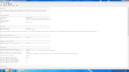

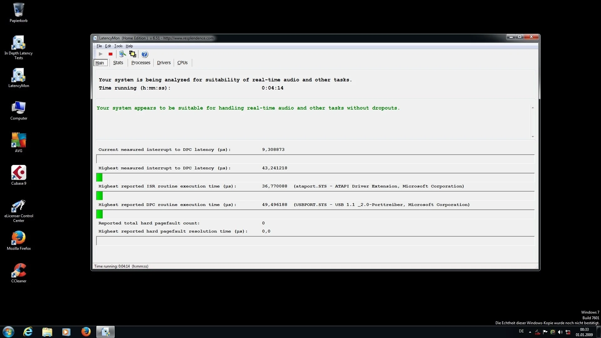

Hier mal die Screenshots vom Latency Monitor mit Cubase

audio einstellungen in cubase hab ich alle durchprobiert.
egal ob multiprocessing an oder aus bzw optimierte audioleistung etc...die aussetzer bleiben.

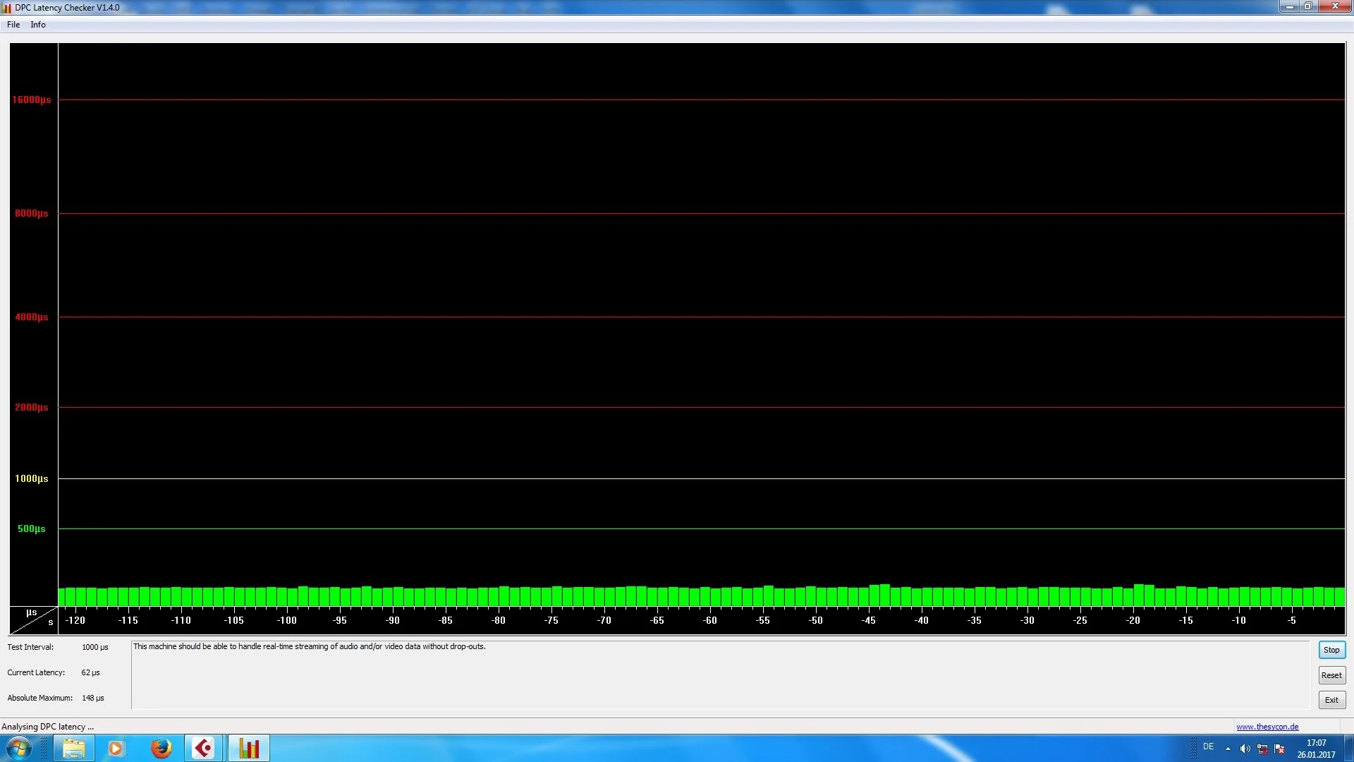

asio gard bringt eine leichte verbesserung,aber die vst spikes bleiben...ich lass jetzt mal den dpc latency checker durchlaufen
edit:

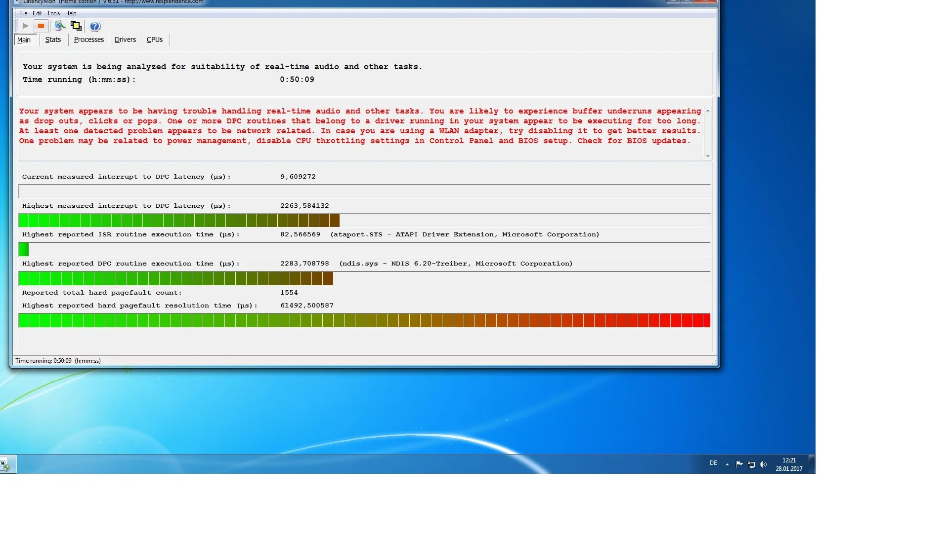

DPC ist durchgelaufen,da ist wohl alles im grünen bereich,wenn ich das richtig verstehe..
hier die screens...
ich teste mal nen anderen PCIe port vllt liegt es daran,bin grad mit meinem latein am ende
edit 2
alle PCIe ports durchgetestet,alle karten bis auf die raydat ausgebaut,keine veränderung.selbst bei einem leeren projekt ist die vst auslastung bei 32 samples auf anschlag,keiner ne idee?

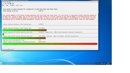

so...hab jetzt alles durch.neuinstallation,alle rams einzeln getestet,anderes netzteil benutzt,latency monitor zeigt weiterhin spikes..
allerdings läuf jetzt die hammerfall relativ stabil,die cpu auslastung und die realtime peaks sind deutlich geringer geworden selbst bei nem großen projekt mit 128 samples.
und das trotz dem vernichtenden bericht vom latency monitor (siehe screenshot)
werde jetzt noch die bios settings optimieren,lan treiber etc. deinstallieren und den monitor nochmal durchlaufen lassen.
kann es vllt sein das mein mainboard einfach nicht kompatibel mit der rme karte ist?

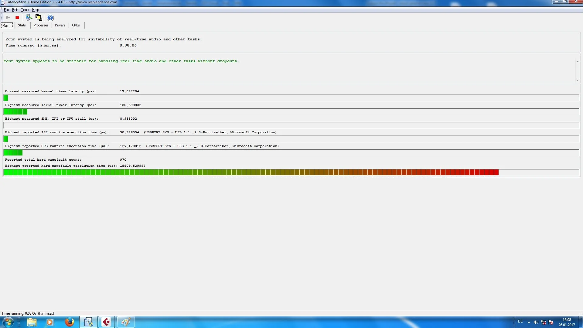

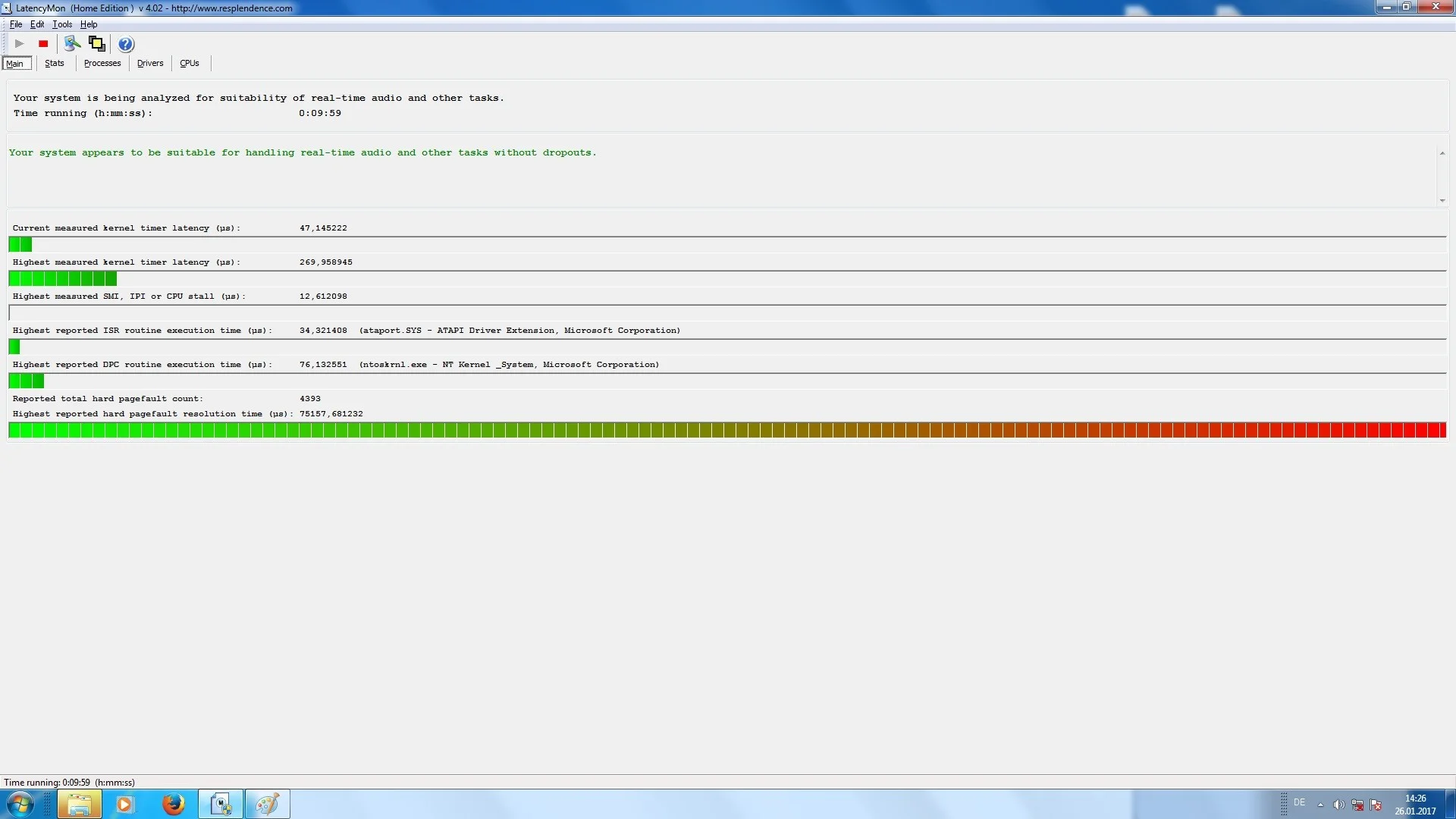

ich glaub ich habs hingekriegt...bios reset(cmos jumper) lan deaktiviert..jetzt sieht der latency mon ganz gut aus.
habe mal ein projekt mit über 40 spuren auf 32 samples abgespielt..vst auslastung ist auf halb,die vst peaks halten sich auch in grenzen,allerdings sind fast keine plugins am start,da ich ja cubase neu installiert habe und noch nicht dazu gekommen bin die ganzen fremd vsts zu installieren.
das einzige was mich wundert sind die peak ausschläge im vst performance fenster,der untere balken schlägt selbst bei nem leeren projekt ca 1cm aus in regelmäßigen abständen,oder ist das normal?
werde heute abend wenn alle fremd plugins installiert sind nochmal testen,wenn das problem dann wieder auftritt muss ich wohl die raydat bei nem kumpel testen um sicher zu gehen dass sie nicht defekt ist.
hier noch ein screenshot vom letzten latency monitor test
..und danke nochmal für eure hilfe
