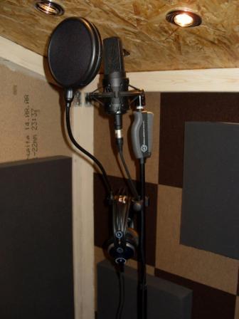

Also irgendwie hast Du keine Vorstellung davon,
wie eine Mikrofonaufnahme zu klingen hat.
So wie das erste Klangbeispiel klingt, klingt
nunmal eine Mikrofonaufnahme.
Damit muß Du Dich erstmal anfreunden.
Ist das in einer Gesangskabine aufgenommen?
Wie groß war die?
Das 2. Klangbeispiel hast Du leider mit irgendwelchen
nutzlosen EQ-Einstellungen verunstaltet.
Ja in einer kabine 2x2x2!
Ja du hast vollkommen recht ich mach nach meinem 1 wöchigen urlaub in Bulgarien nochmal paar Beispiele!plus screens von den ey,kompressoren limiter
... und natürlich komplett mit Noppenschaumstoff ausgekleidet. :D
Na dann wießt Du ja jetzt, was Du zu tun hast,
wenn Du aus dem Urlaub zurück kommst:
Reiß diese Karnickelbuchte ab.
So.
Problem gelöst.
Thread kann geschlossen werden.
Karnickelbuchte....LACH....was ein Wort...;-)
nein nich komplett^^

Täuscht die Optik oder sitzt das Micro in 2m Höhe direkt unter der Decke??
Das täuscht da ist noch bissel platz so 20 cm
Tja - Oje.
Tatsächlich wird es besser sein die Kabine zurückzubauen und außer Betrieb zu nehmen.
Das ist grauenvoll.
okay okay mach ich alles nach dem Urlaub aber danke euch für die guten INFOS
