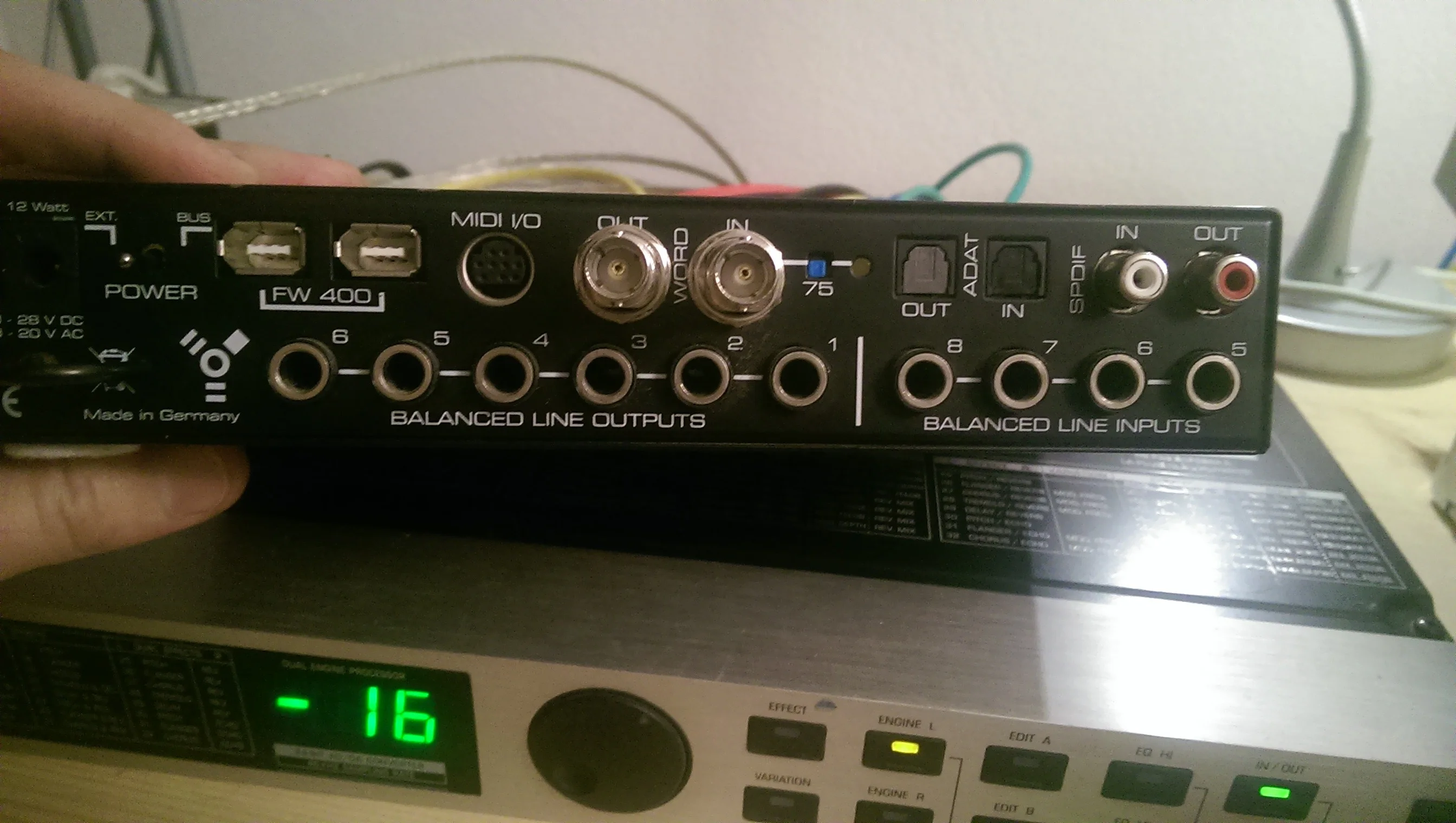

Guten Abend =)
Ich hoffe mir kann hier jemand weiterhelfen.
(Bin neu und blicke hier in dem Forum noch nicht ganz durch, sry schon mal)
Also, ich bin stolzer Besitzer eines RME FIREFACE 400 ... Mein vorhaben war vom Laptop aus ins Fireface (laut www.rme.de hat das ff 400 8 Analoge I/O) und mit den outs vom fireface in ein analog Mischpult, soweit so gut, funktioniert auch eigentlich alles einwandfrei bis auf das das fireface hinten nur 6 outs hat, kann mir jemand sagen wo ich 7 und 8 finde ???
Oder ist 7/8 wirklich PHONES ? Das wäre doch scheisse =/
Ich hoffe Ihr könnt mir helfen =)
lg und einen schönen Abend

7 / 8 Phones kannst du auch normal als Ausgang nutzen. Brauchst halt einen entsprechenden Stereo-Stecker.

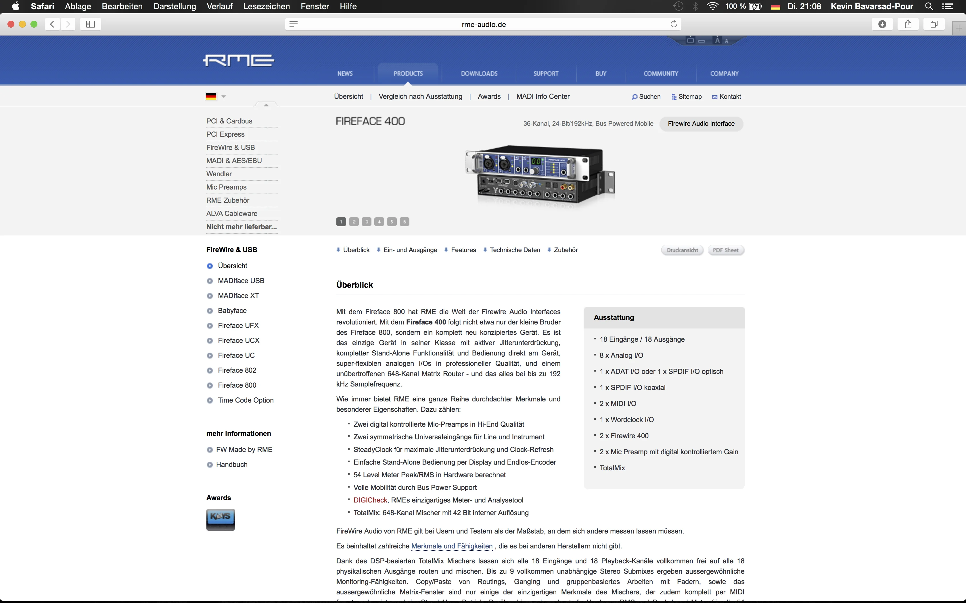

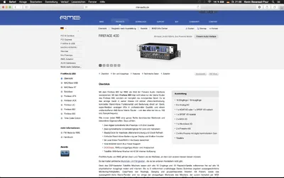

Das habe ich mir auch schon gedacht, aber das wäre auch keine echte Lösung, bräuchte halt wirklich 8 analoge Ausgänge und so wie die auf der Web-Seite von rme werben hört es sich so an als hätte das gerät dies auch, nur irgendwie blicke ich nicht dahinter =/
" Analoge I/Os: Acht Ein- und Ausgänge (symmetrisch, nur Ausgang 7/8 unsymmetrisch) mit umschaltbarer Anpassung des Referenzpegels (-10 dBV, +4 dBu, Lo/HiGain), natürlich diskret im analogen Schaltungsteil implementiert, sorgen für maximale Dynamik und maximalen Klanggenuss. "
8 x Analog I/O
Ist Input 7 und 8 vielleicht umschaltbar, aber wenn wo?

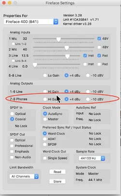

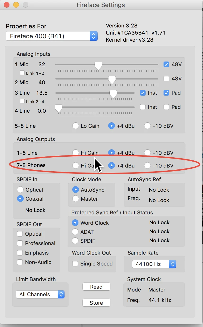

Im Treiber kannst du das umschalten:
ja das habe ich auch schon umgeschaltet aber bringt auch nix ... sollte dann am gerät hinten wo input 7 und 8 steht das signal kommen als output?
Vorne die Kopfhörerbuchse ist 7/8. Du brauchst ein Kabel 1x Stereo Klinke auf 2x Mono Buchse.

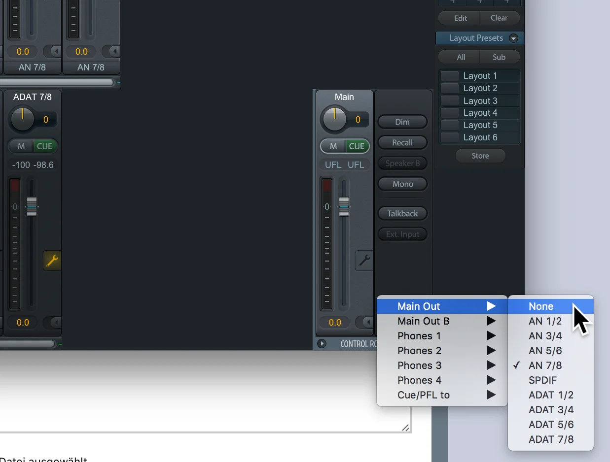

naja mir wären zwei mono Ausgänge lieber wie der eine stereo ...
7 und 8 lassen sich auch ganz normal einzeln als mono Kanäle verwenden.
Dazu musst du im Totalmix den Main-Kanal mit dem Button Assign auf None stellen.
