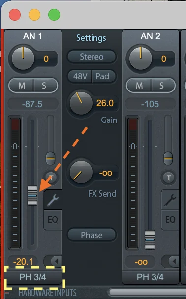

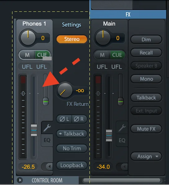

Wenn das klappt, dann sollte auch "direkt monitoring" in Total mix latenzfrei möglich sein.
Einfach z.B. den Monitoring Ausgang z.B. Phones anklicken und dann das Signal im Mixer mit dem Fader hoch ziehen ...
Davon unabhängig sollte auch in der DAW (egal was für eine) ein Monitoring aktivierter sein, - das hängt aber von deiner DAW ab.
