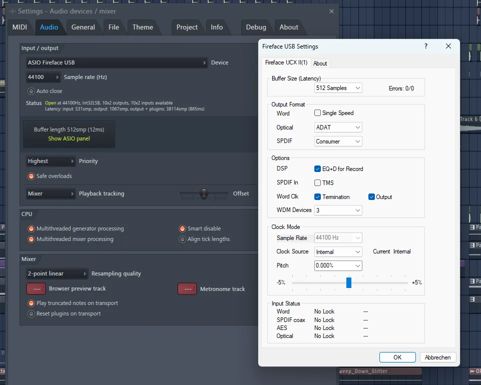

Ich habe heute mein RME Fireface UCX II Interface bekommen, alles sauber installiert und musste feststellen, dass wenn ich im FL Studio einen Song abspiele und anschließend auf Chrome switche, es extrem zum Stottern anfängt.
Ebenfalls spiked die Auslastungsanzeige im FL Studio ans Maximum.
Switche ich zurück beruhigt sich alles innerhalb einer Sekunde und die Auslastung ist wieder bei ~ 50%.
Ich hatte dieser Verhalten leider zuvor auch mit dem Audiofuse und dachte es liegt ggf. an den veralteten Treibern.
Zum Crosschecken habe ich auf die FL internen "ASIO" Treiber gestellt und mit diesen funktioniert es einwandfrei.
ich habe bereits den Exklusiven-Modus in den Fireface Sound-Einstellungen deaktiviert (WIN11 Setting) und alle anderen vorhandenen ASIO Treiber deinstalliert. (Schon bevor ich das Fireface installiert habe)

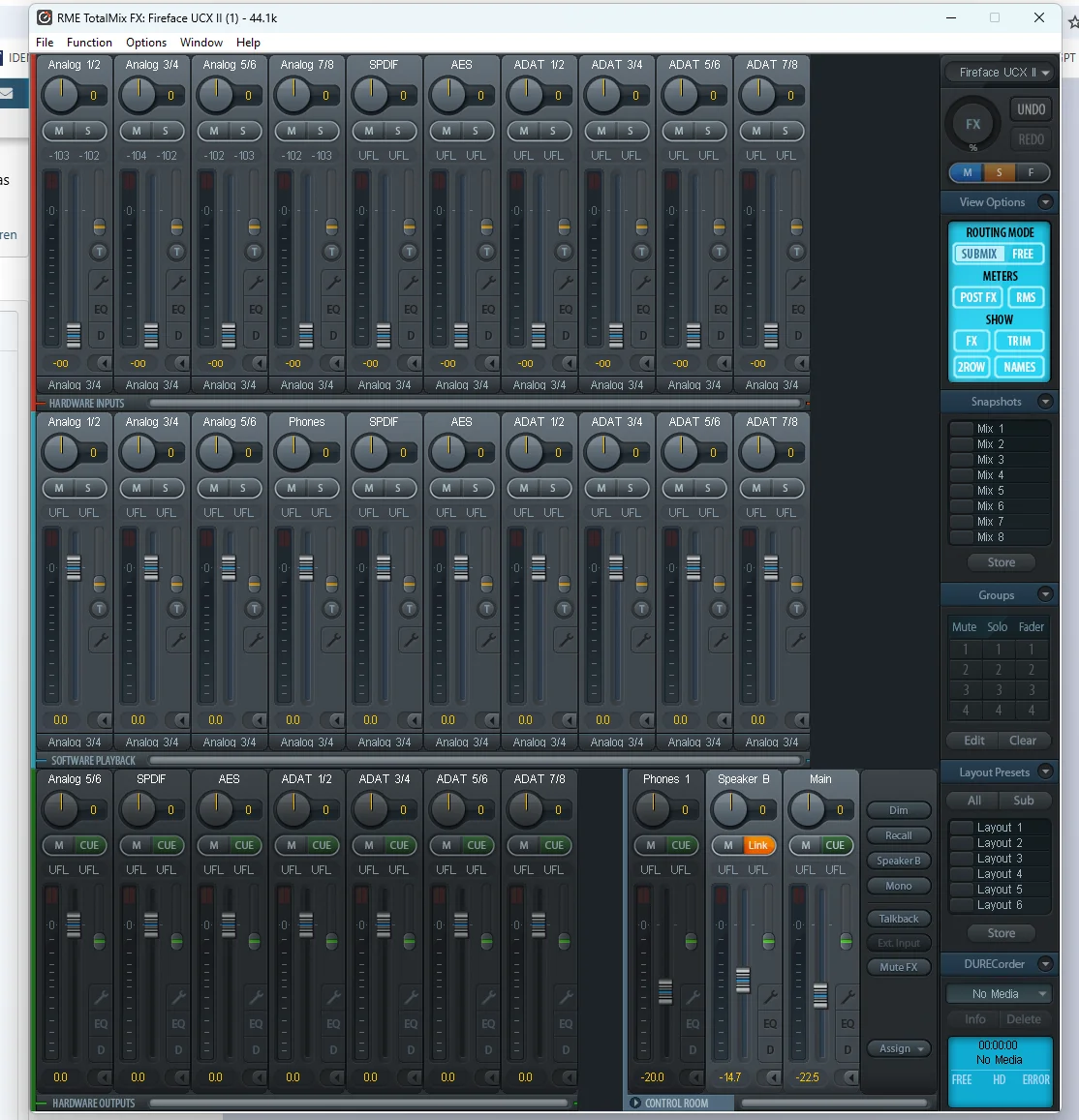

Das mit den Ausgängen müsste ich mir mal im Total Mix ansehen (Danke) - hatte gehofft das er per Default funktioniert :confused:

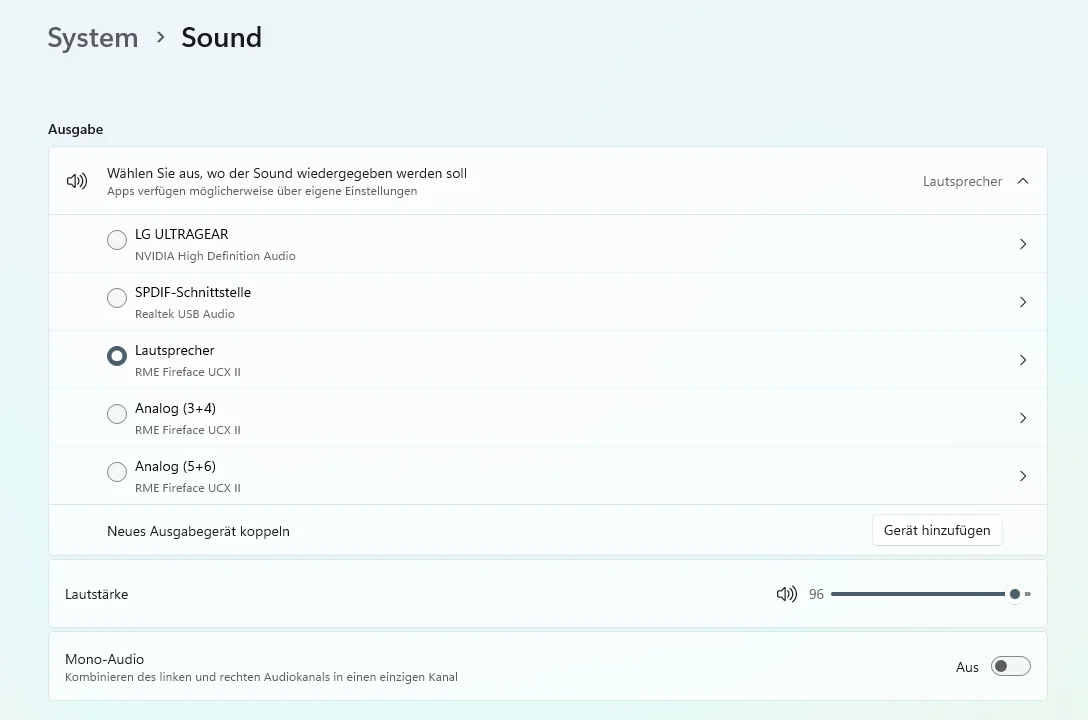

Und ich verwende im DAW sowieso die ASIO Treiber, aber die restlichen Windows Sachen verwenden WDM. In den normalen Soundeinstellungen habe ich auch das RME ausgewählt.
Sowohl FL Studio als auch die anderen Systemklangquellen gehen im Mix über den Analog 1+2
EDIT: Habe jetzt in den Windows Soundsettings Analog 3+4 genommen, aber leider führt das auch nicht zur Lösung. Immer noch das Selbe Verhalten....
Total Mix Setup sieht so bei mir aus
Und FL Studio ist so aufgesetzt.
Setz mal die WDM Devices auf 1.
Das hat leider auch nichts gebracht.
