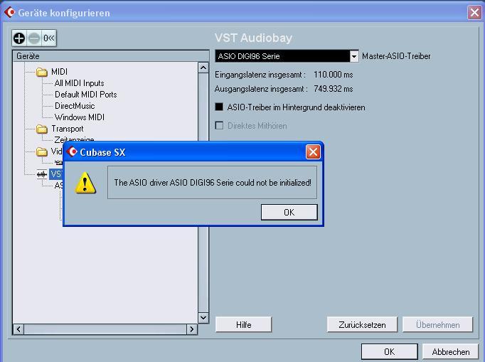

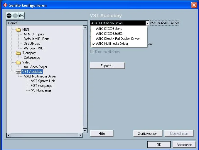

Hab mir einen neuen PC gekauft und hab mir gedacht bau die alte RME Digi32/8 ein.Soweit so gut hab den XP treiber aus dem Jahr 2005 raufgehauen und [g=539]Cubase[/g] SX3 gestartet.Irgendwie hab ich keinen zugriff auf die karten auswahl kann nur den [g=12]Asio[/g] Multimedia treiber nutzen.Was eigentlich nicht sein sollte.Wenn ich auf Digi32/96 gehe kommt das es nicht geladen werden kann.Ich weiss nicht hat einer eine idee was ich machen kann?oder Unterstützt [g=539]Cubase[/g] Sx3 die Digi nicht mehr?So im normalen hab ich einen Sound nur ich kann nicht auf die karten treiber zugreifen.

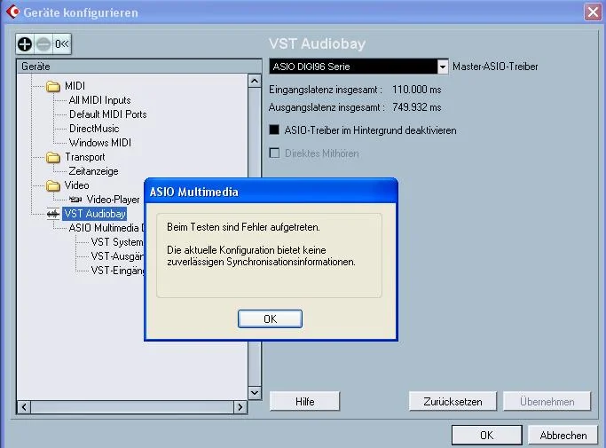

Hab aber trozdem den alten treiber genommen, und jetzt macht er bei der Digi einstellung den check allerdings haut es da mit der Sync nicht zu.Dann steht das fehler aufgetreten sind und die [g=12]Asio[/g] sache nicht geladen werden kann.Was kann ich noch machen?

Er wird zwar angezeigt, nur kann ich ihn nicht auswählen.Das ist das problem und bei der Sycro beim test kommen immer fehler und beim puffer kommen fehler.Ich gehe von der karte ins mischpult über den Optischen eingang/ausgang.Das einzige was zum auswählen geht ist dieser [g=12]Asio[/g] Multimedia treiber.
kannst du mal einen screenshot anfertigen wie jenen, den ich angehängt habe?
lg
flox

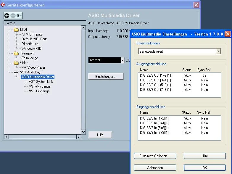

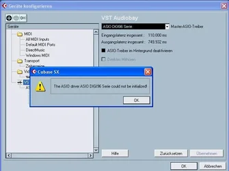

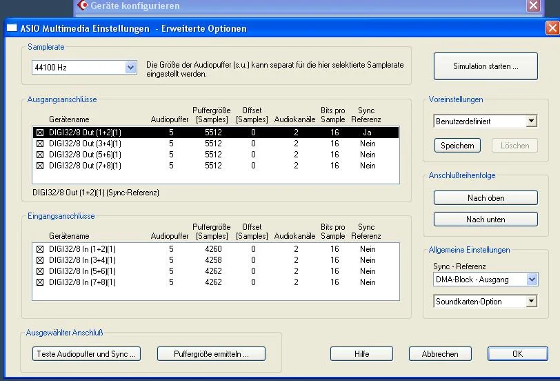

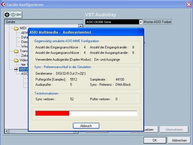

Hier paar pics:

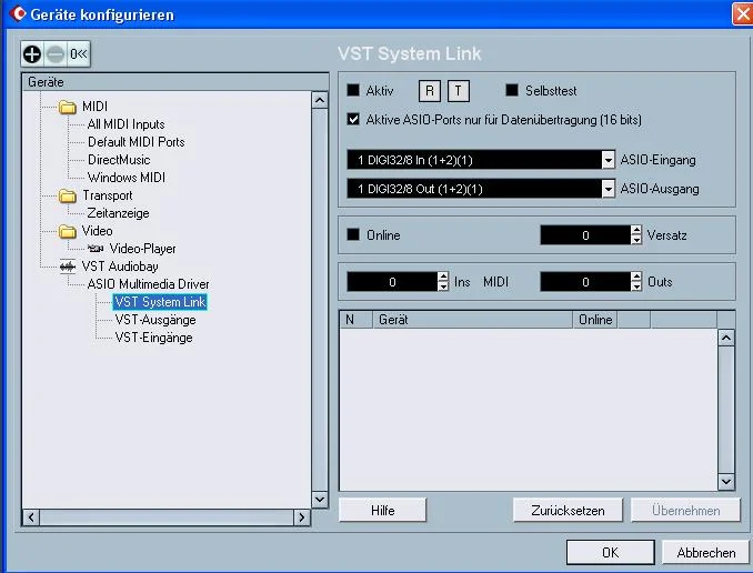

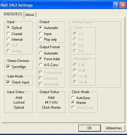

Wenn ich mir Deinen Screenshot anschaue (Bild 1) erkenne ich da meinen Treiber für u.a. die DIGI 9636 bzw. 9652 (Bild 2) wieder, der mit meiner DIGI 9636 auch bestens läuft.
Allerdings ist das der falsche Treiber für eine DIGI 32 - für die muß ein anderer Treiber (siehe Bild 3) installiert werden.
Das wurde hier übrigens bereits in der ersten Antwort gesagt, und dort findest Du auch einen direkten Link zu diesem Treiber.

Diesen treiber hab ich genommen w2k_202.Da steht trozdem digi96 bei [g=539]cubase[/g].
