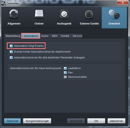

(in der Hoffnung, das sämtliche Automation auch ordnungsgemäß mitgezogen wird - das scheint manchmal nicht so optimal zu funktionieren, oder ich missverstehe da was^^)
Wenn diese Funktion an ist, sollte das keine Probleme geben.
@ Ari: danke, aber ich hab die Funktion eigentlich an. Ich habe den Eindruck, dass S1 manchmal zusätzliche Automationspunkte anlegt, wenn man etwas verschiebt...kann das allerdings nicht reproduzieren, bzw. hatte ich länger nicht mehr so eine Situation - sollte´s nochmal auftauchen und evtl. reproduzierbar sein, lass ich es dich wissen :)

Wenn der Punkt da verweilen soll wo er ist, und eben nicht an das Event gebunden sein soll, dann schalte die Option doch auch. "Automation follow Events". Wenn das aus ist, verschiebt sich auch nichts.
