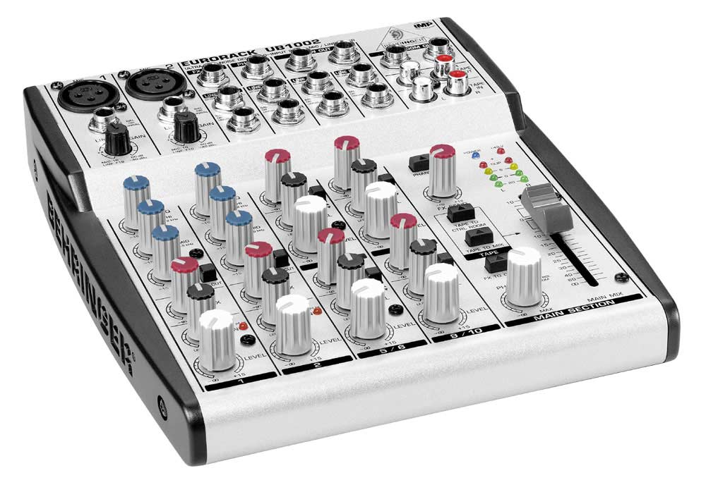

die kopfhörer sind beim mixer am phone ausgang angeschlossen.ich hör ganz normel musik und auf knopfdruck kann ich über boxen und kopfhörer hören dann kann ich die boxen leise drehen und hab nen extra lautstärke regler für die kopfhörer

der mixer
Das geht ganz einfach mit Deinem Mixer.
Hätte man aber auch durch Lesen der Anleitung herausfinden können.
Du schließt den Eingang der Soundkarte an den Main Out des Pultes.
Der Ausgang der Soundkarte wird an Tape In angeschlossen.
Das [g=116]Mikrofon[/g] wird im ersten Kanal angeschlossen.
Die Boxen kommen an den [g=188]Control Room[/g] Ausgang, und die Kopfhörer bleiben wo sie sind.
Jetzt mußt Du noch mit den Druckknöpfen einstellen, daß man das Playback auf dem [g=188]Control Room[/g] hört und auf dem Main Out nicht.
Fertig.
