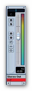

Kenne Cubase jetzt nicht so gut. Aber wenn es clippt (ich denke, dass meinst Du mit "roter Bereich"), war es zu viel.
Darf denn, wenn der Master-Regler in Cubase auf -6 db eingestellt ist, der Pegel auch nicht kurzzeitig in den roten Bereich kommen?
nein auch nicht kurzzeitig.
im grunde genommen sollte man sich nur merken das rot tot bedeutet.
und es geht nicht um die stellung des masterfaders sondern darum wie laut die lauteste stelle im gesamten mix ist das ließt man am peakmeter ab.

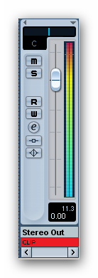

Ja, mit dem roten Bereich meinte ich Clipping. Ich meine, irgendwo gelesen zu haben, dass kurze Pegelspitzen von Drumsounds z. B. nicht schlimm wären.
Als Extrembeispiel habe ich mal eben ein Midi-File importiert und den Regler auf 0 dB gestellt - das Signal bleibt stets im roten Bereich:
Mit -6 dB siehts schon besser aus, aber auch dann erreicht der Pegel immer wieder mal den roten Bereich:

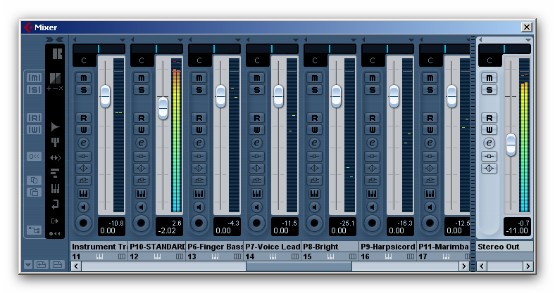

Erst bei einer Eingabe von ca. -11 dB gibts kein Clipping:
Man sieht auf letztem Bild einen hohen Ausschlag bei dem mit "P10-Standard" bezeichneten Kanal, der Bassdrum und Snare beinhaltet und bei ca. -2 dB eingestellt ist. Nach dem, was ich bis jetzt weiß, müsste ich diesen Regler runterziehen (auf ca. -6 dB), die anderen Instrumente entsprechend angleichen und die Drums sowie vielleicht auch den Bass komprimieren. Soweit richtig?

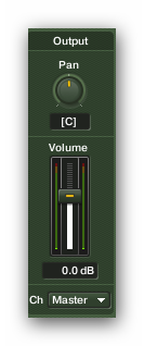

Und wie ist das eigentlich mit Native Instruments Battery 3? Da ist oben links der Master-Regler auf -6 dB eingestellt:
Und unten rechts der Volume-Regler auf 0 dB:
Dieser Umstand irritiert mich. Denn auch einzelne Drums sollten doch auf etwa -6 dB eingestellt werden, oder nicht?
Ich schaue mir gerade ein Battery-Tutorial an, in dem der Master-Regler auf 0 dB eingestellt ist und der Volume-Regler auf -6 dB!? Was ist denn jetzt richtig?

Ah so. Dann wundere ich mich aber, warum die Standardeinstellung des Master-Reglers im Battery-Sampler -6 dB ist.
Danke für die ausführliche Erläuterung
