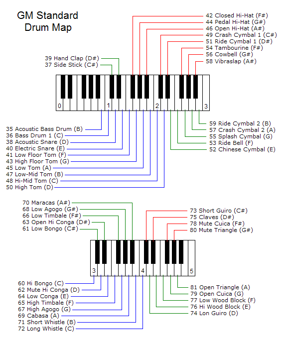

Ich habe die Erfahrung gemacht das verschiedene Kits von verschiedenen Synths auch verschiedene Tastenfelder haben. Aus diesem Grund würde ich mir kein Drum Kit mehr als Vorlage abspeichern ...
dann nenn mal die verschiedenen synths. es gibt selbstverständlich ein gebräuchliches drum mapping (nämlich das gm) und 95% der drumkits sind so gemappt, midicontroller sind daraufhin vorprogrammiert und natürlich kann man damit auch "reproduzierbare" drum pattern erstellen.
Zum Beispiel wenn ich Kore Player Presets nehme und Proteus Kits ... Da gibbet oftmals auch nicht nur eine BD sondern mehrere, zumindest vom Klang her ... Auch sind häufig Synthesizer in das Kit integriert. Auch als Beispiel die Scratches des Proteus ... Da sind die auch einfach so eingebaut ohne irgendein nennenswertes System ... Weiss ja nicht ... Wenn die meisten Midi Drums wie Ez Drummer oder Addictive Drums auf diesem System beruhen wird es ja wohl klappen das die Map übertragen wird. Aber wenn ich zum Beispiel fertige Drums habe auf Basis eines Samples ... Wer beweist mir denn hundert prozentig das die Map auch richtig übertragen wird. Bin mir da ehrlichgesagt nicht so sicher ...
wenn es sich um ein kit handelt (es gibt im proteus auch quasi "lose soundsammlungen") gibt es ein system und zwar das von mir in der schönen graphik gepostete.
in jedem kit liegt die bassdrum auf der 36 und die snare auf der 38 und die hihats ab fis aufsteigend. das ist so und man kann damit sofort jedes kit spielen oder ein midifile abspielen.
es gibt kits, die unter der 36 eine oktave die gleiche bassdrum in verschiedenen tunings hat, andere haben dort einen bass-sound usw.
auch verfügt nicht jedes kit über fünf oktaven (besonders short und long whistle vermisse ich regelmäßig *g), bei 909 samples ist nach einer oktave eben schluß und dann kommt beim nächsten c schon das 808 kit. das ändert aber nichts daran, daß die anordnung weder willkürlich, noch bei jedem anbieter anders ist.
ist jetzt ein abwegiger vorschlag, aber: man könnte es sich anhören.
ein rhythmuspattern ist doch keine babynahrung, was muß man da mit 100%iger sicherheit bewiesen bekommen? wenn es gut klingt ist es gut, wenn nicht editiert man nach.
Ja haste auch recht. Ich habe mich mit Midi noch nicht so sehr auseinandergesetzt und bin mit den General Midi nicht vertraut... Dann sind die ganzen verschiedenen BD´s doch nur verschiedene der gleichen Sorte ... Man lernt ja nie aus
