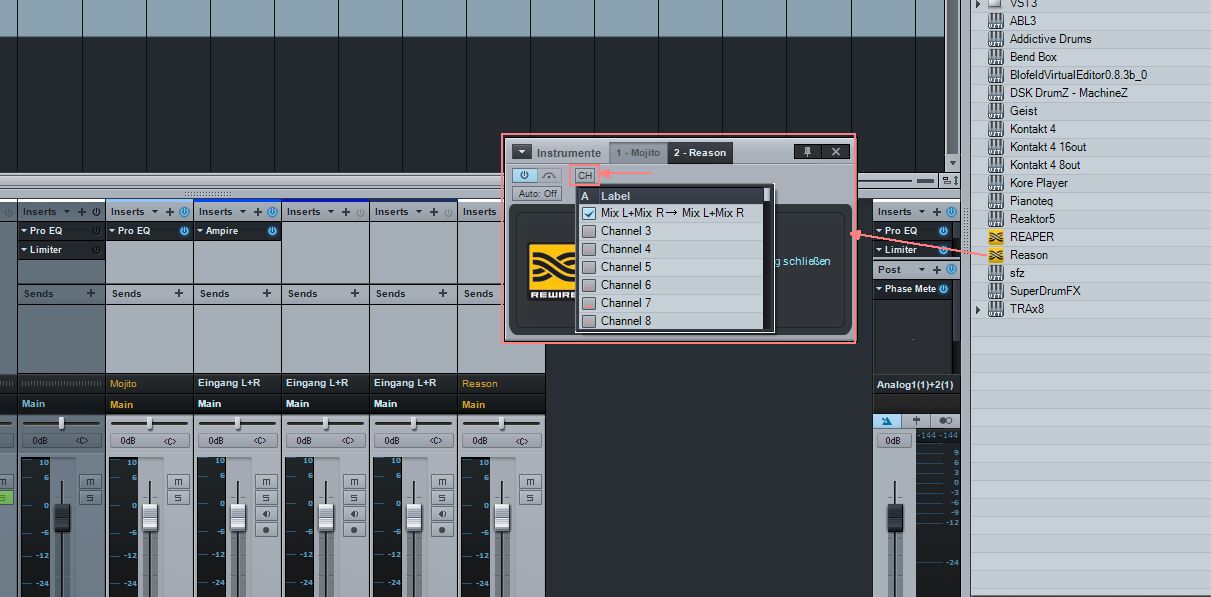

In Studio One würde das Ganze dann so aussehn:
1. Du ziehst das Rewire-Plugin ins Arrangement.
2. Dann der Anweisung folgen: Rewireprogramm öffnen.
3. Dann siehst du oben das Channelfeld. Draufdrücken.
4. Soviel Channels aktivieren, wie du aus Reason herausführen möchtest.
Diese liegen dann alle separat in Studio One im Mixer vor.
Danke, das funktioniert so ;)
Das mit dem Routen der Instrumente auf das Hardware-Interface kannte ich schon, anders arbeiten Pro Tools und Co. ja auch nicht.
Gut, dass es hier den Support eines Presonus-Mitarbeiter gibt! In der Anleitung steht das Routen von ReWire-Slaves leider nicht drin.
