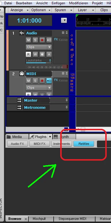

Hallo zusammen
Bei dem Einfügen von Reason in Sonar X1 Producer habe ich leider ein kleines Problem.
Zur Einbindung von Rewire besagt das Handbuch:
"Klicken Sie auf das Synthesizerrack auf die Fläche einfügen und dann auf Rewire-Geräte"
Jedoch kann der Button "ReWire-Geräte" nicht angeklickt werden, da er nur grau hinterlegt ist, die Software also demnach keine ReWire Software gefunden hat. Zuerst habe ich Sonar geöffnet, danach Reason.
Es wäre super, wenn mir hier jemand weiterhelfen könnte?
Vielen Dnak im Voraus.
Gruss
Christian

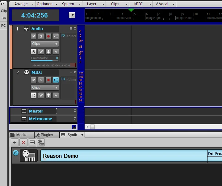

Ich habe keine Software für die Rewireschittstelle. aber ich habe den Button ganz normal wählen können. Da wird dann natürlich nichts in der Registerkarte angezeigt.
Kann es nicht sein, daß man Reason garnicht extra öffnen soll? Daß also sobald Reason extern geöfftet ist der Button nicht mehr geht und Reason durch die Auswahl in Sonar automatisch gestartet wird?
Wie gesagt, bei mir geht der Button (auch ohne Software) ich könnte ja mal nach einem Reason Demo suchen und das nochmal testen.
Gruß Faltac!

Hab mir nun die 553MB mal geladen und Installiert.
Ich kann de wie eben auch den Rewirebutton normal wählen und dann Reason normal laden.
Da liegt also kein Bedienfehler deinerseits vor. Sollte so funktionieren.

Hab ich mir schon gedacht:
Es gibt keine 64bit - Rewire Schnittstelle. Um Rewire zu nutzen brauchst du zwingend die 32bit Version von Sonar. Sonst bleibt das Rewirefeld immer dunkel.
Bezüglich Beatscape musst du wahrscheinlich einfach den Ornderpfad in den Einstellungen der Synthesizerplugin angeben. In der 64bit Sonar Grundeinstellung sucht Sonar die Plugins im Ornder Programme\Cakewalk\vstplugin (glaube der nennt sich so). Beatscape und alle 32bit Konsorten sind aber normalerweise im Ornder Programme (x86)\Cakewalk\vstplugin. Stell das ein und du wirst auch den Beatscape finden.
gruss
ich kann doktorbeil nur zustimmen!
aber installier dir doch einfach die 32bit und die 64bit version von sonar - du kannst ja beider versionen "nebeneinander" installiert haben.
Habe nun die 32bit Version installiert und Rewire funktioniert einwandfrei. Danke nochmals für den Hinweis.
