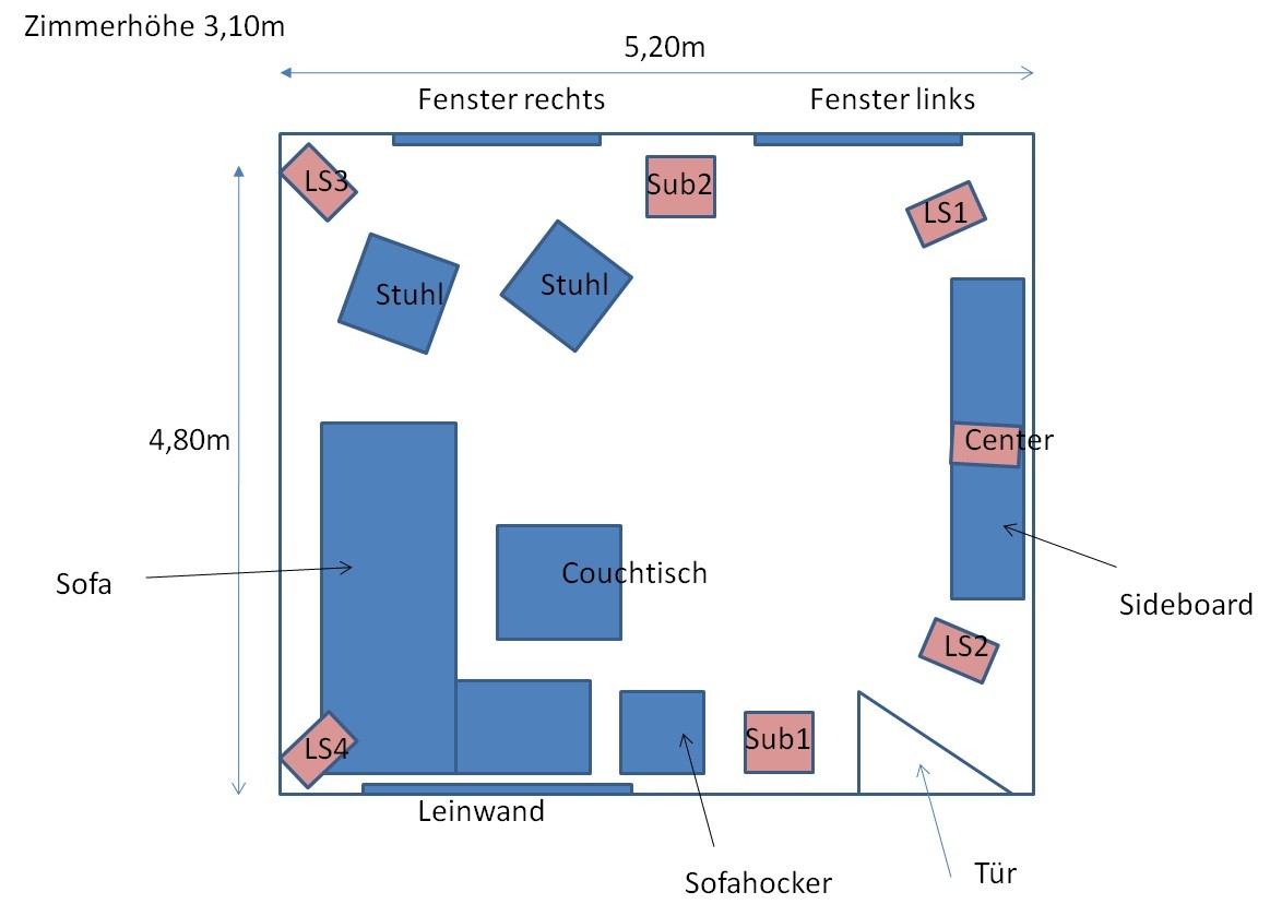

Im Raum werden Musikinstrumente gespielt (z.B. Saxophon), Musik gehört (50% Lautsprechersetup 2.0) und Filme angesehen (50% Lautsprechersetup 5.2).
Die Frontlautsprecher stehen auf Ständer knapp 2,8m auseinander. Dazwischen ist ein Sideboard, das den Centerlautsprecher beherbergt, mit der Größe 225cm x 80cm hoch x 50cm.
Das Ecksofa ist etwa 20cm von der Wand entfernt.Die Rearregallautsprecher sind in die Ecken gequetscht. Ansonsten gibt es noch zwei Stühle, ein Couchtisch und Deko wie zwei Stehleuchten und Plfanze . Und natürlich komplett Parkett.
Die beiden Subwoofer stehen je den langen Seiten des Raumes.
An der einen langen Seite des Raumes sind zwei raumhohe Fenster (1,40m x 3m) mit Baumwollvorhängen. Zwischen den Fenstern ist etwa 1m Platz.
Auf der anderen langen Seite ist die Eingangstür in der vorderen Ecke.
Außer einer 1,2x1,8m Leinwand sind die Wände leer.

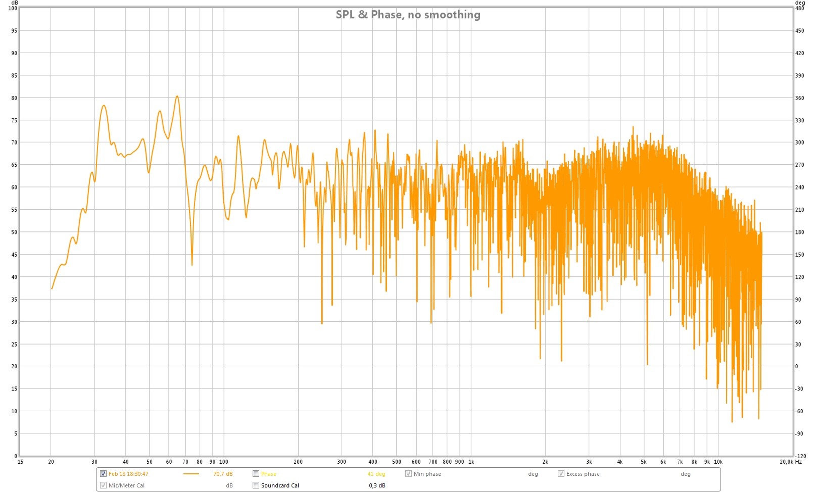

Nun habe ich ein Behringer ECM8000 und ein Tube MP angeschafft und versuche die Raumakustik gezielt zu verbessern. Das Mikrofon habe ich am Sofa auf Ohrhöhe angebracht. Ein Planloses Aufhangen von Absorber möchte ich somit vermeiden.

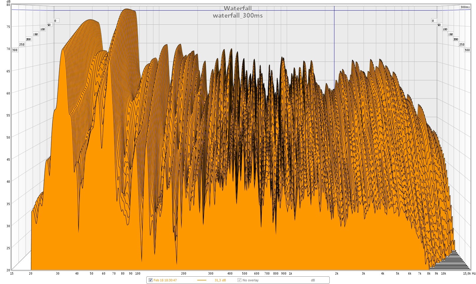

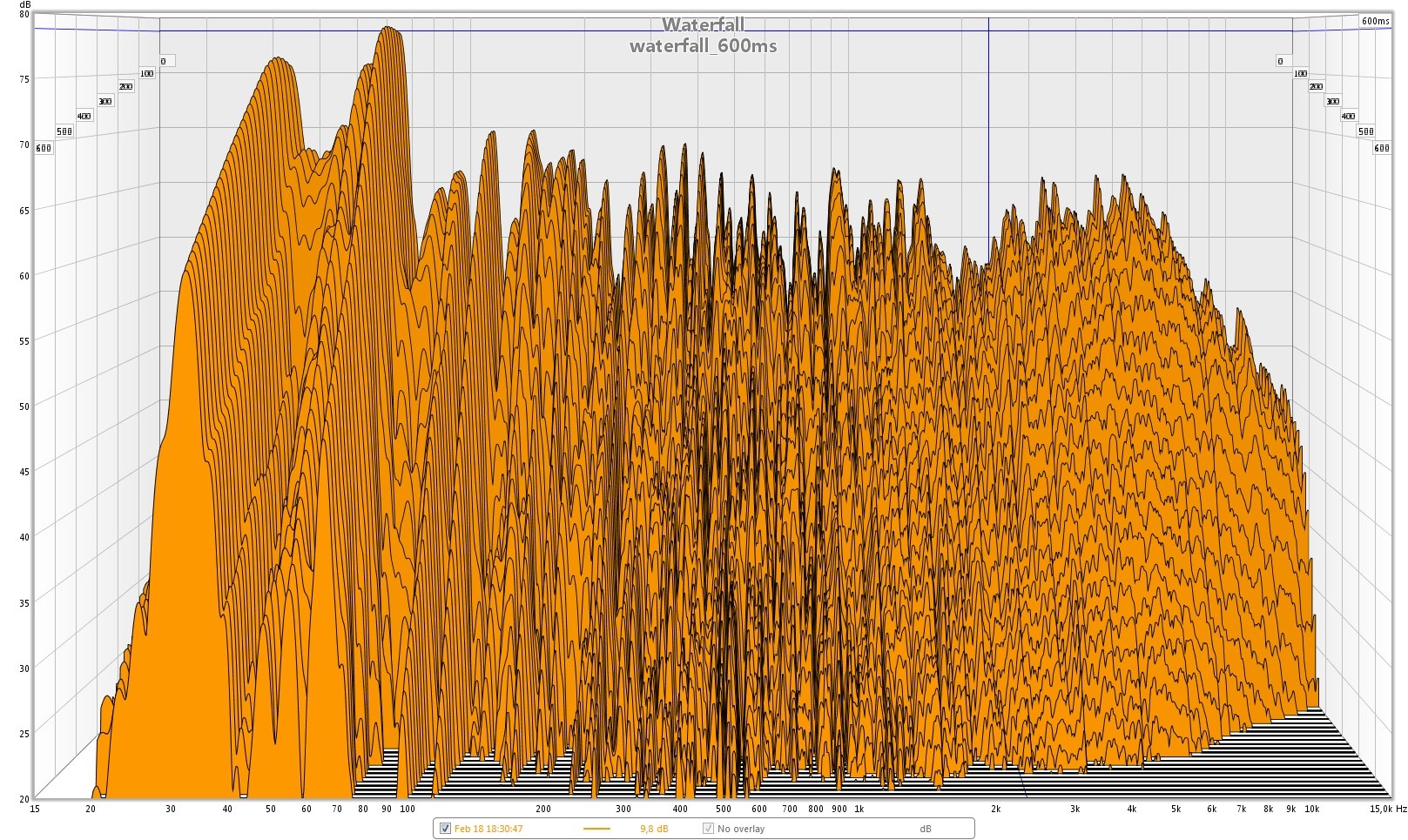

Die erste Messung (leider ohne Einpegeln) habe ich angehängt. Die Screenshots habe ich angehängt, die mdat Datei hier hochgeladen: http://www.sendspace.com/file/9bxict
Kann jemand weiterhelfen, was ein sinnvolle erster Ansatz ist, z.b. nochmal anders/richtig Messen, Basotect Absorber mit Dicke x und Größe y und Wandabstand z oder Eckabsorber mit Dimensionen x,y,z.

Hallo und :welcome:
Du hast die Messung bei recht geringem Pegel gemacht. Schau mal, dass du bei etwa 83 - 85 dB rauskommst.
Außerdem hast du unterhalb von 70 Hz einen zu hohen Pegel im Vergleich zum Rest. Kannst du das manuell schonmal angleichen?
Es wird deutlich, dass du unterhalb von 70 Hz riesige Raummoden hast.
Hier sind auf jeden Fall Bass-Absorber angesagt, womit du auch anfangen solltest.
An der Aufstellung kannst du im Grunde auch schon was machen, da du derzeit eine nicht 5.2-konforme Aufstellung hast ("kein Kreis").
Ich weiß, dass es ein Wohnzimmer ist und daher ist es auch wichtig zu wissen, wie viel Kompromisse du eingehen möchtest und an welcher Stelle...
Ist es das Budget? Das Design? Der Platz?

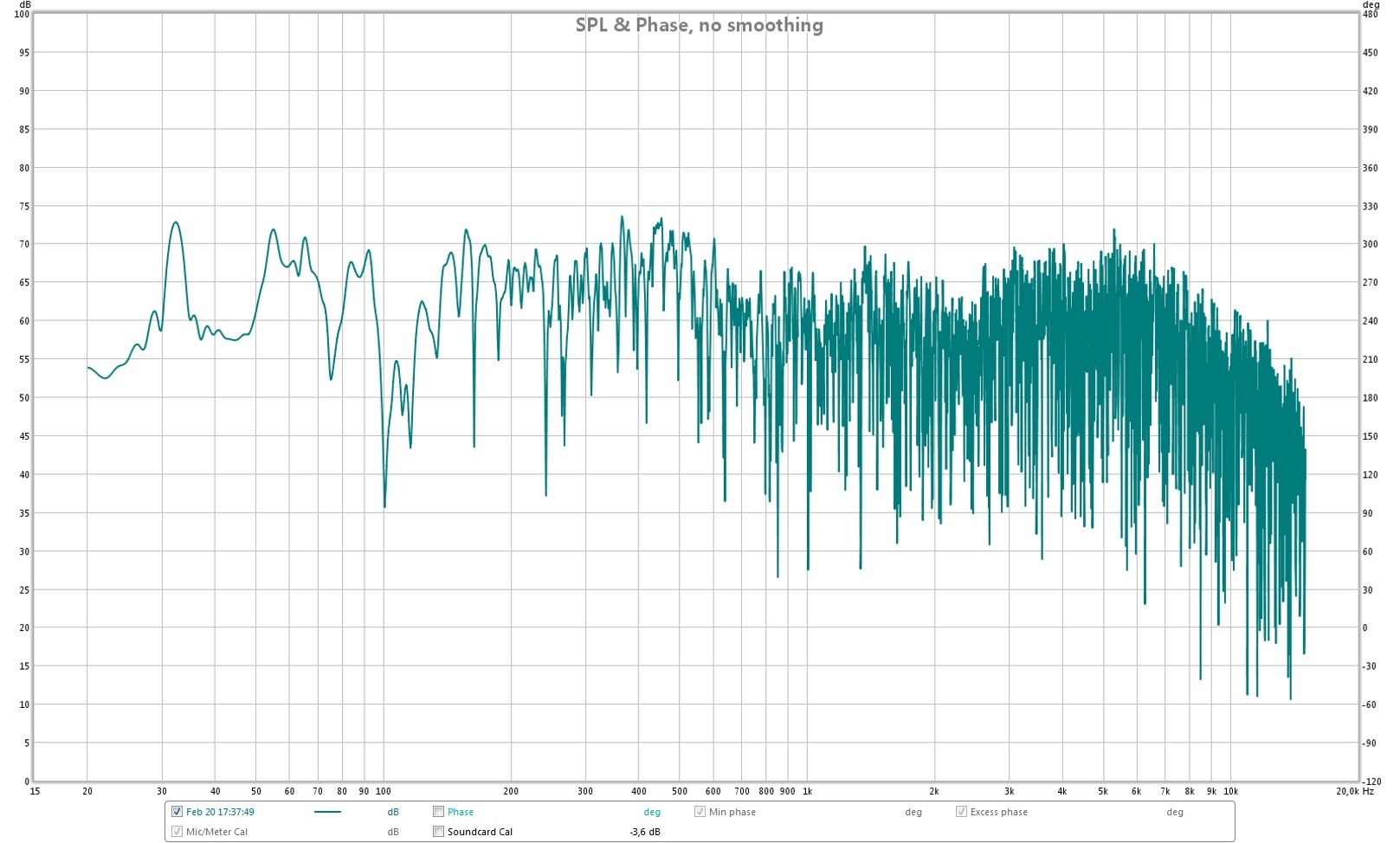

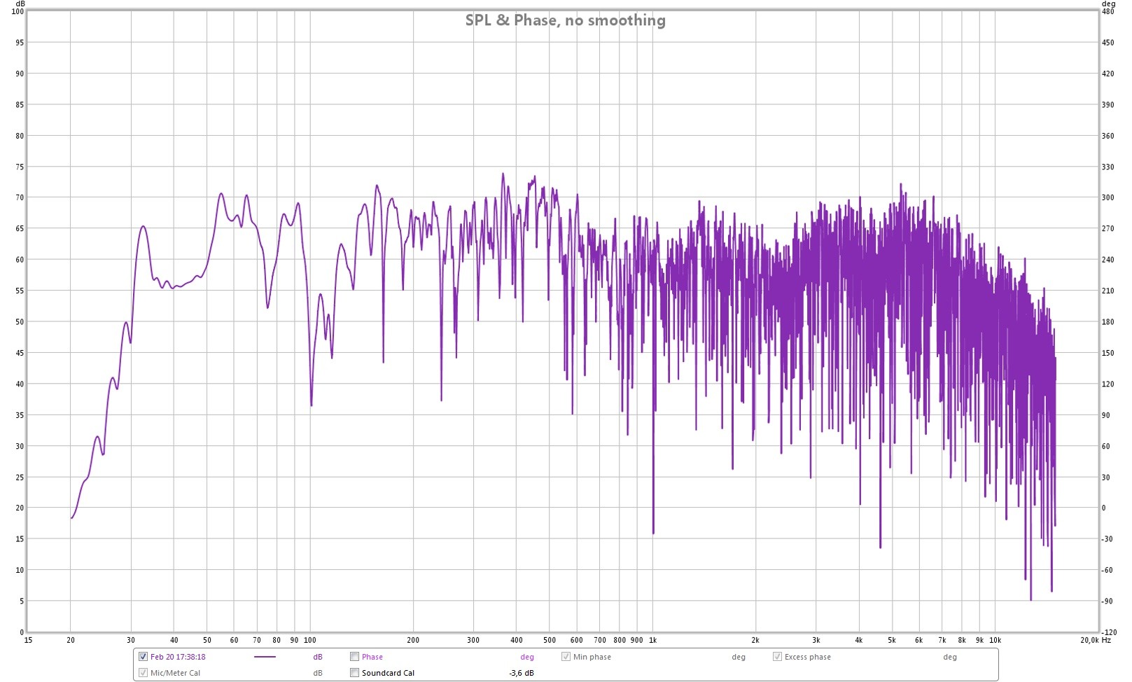

Ich habe noch eine Messung, wenn das Mikro ~75cm weiter von der Wand wegsteht., mit und ohne Subwoofer. Man sieht, dass der Pegel geringer ausfällt.
An der Position der Rearlautsprecher kann ich leider nicht viel ändern, da das Sofa weder mittig stehen darf, noch mehr als 20-25cm von der Wand weg darf. Daher werde ich den Pegel noch reduzieren, auch wenn es mir lieber wäre wenn es im Raum gleichmäßiger wäre.
