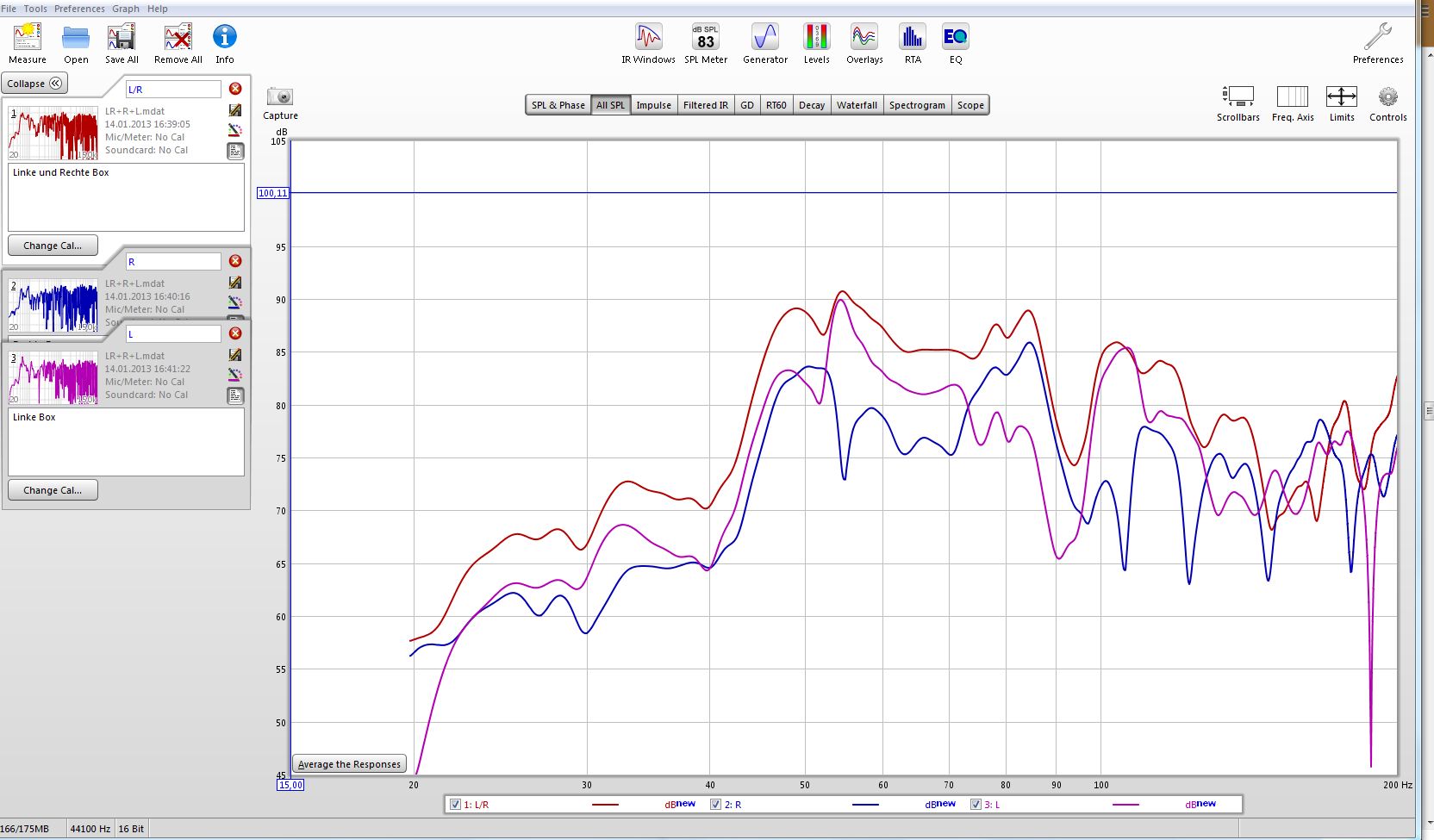

Also erstmal vielen Dank an Bender für das super Tutorial des REW's und die Unterstützung hier im Forum.
Ich habe mich jetzt nach langem Überlegen dazu entschlossen meinen Raum etwas zu verbessern, da mich der Bass hier oft sehr irre macht.
Leider habe ich keine Ahnung von all den Diagrammen und all den Nachhallzeiten usw. Deswegen bitte ich jemanden der hier Zeit findet mir dabei zu helfen, diese auszuwerten.

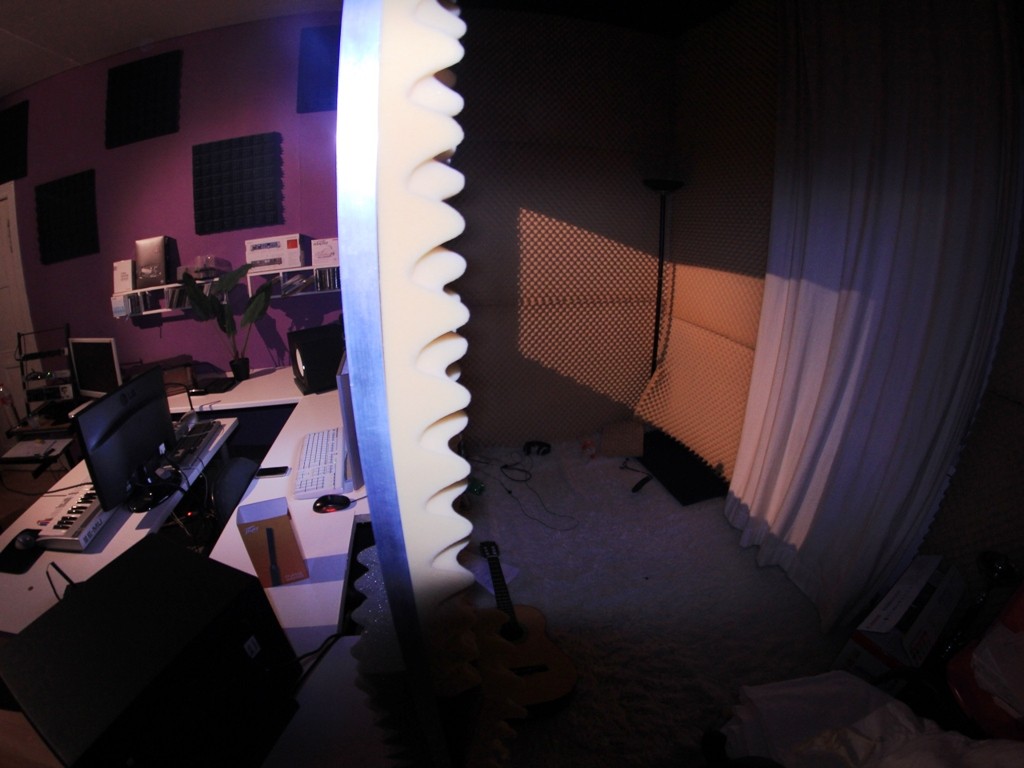

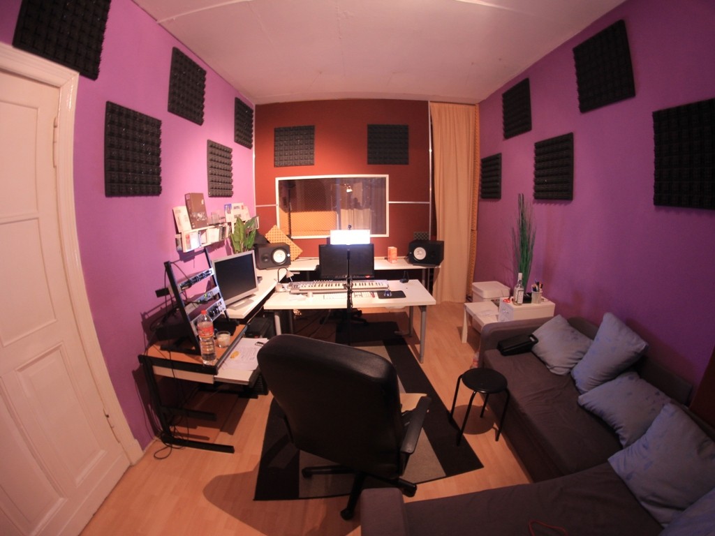

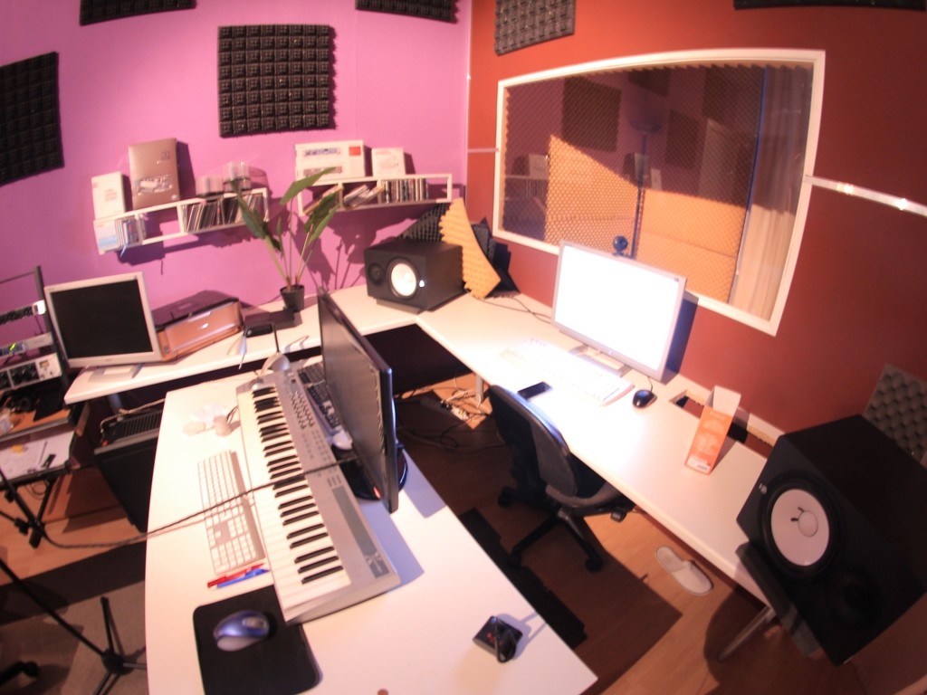

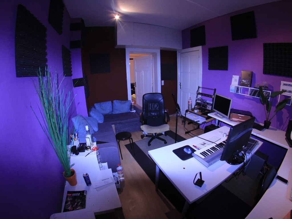

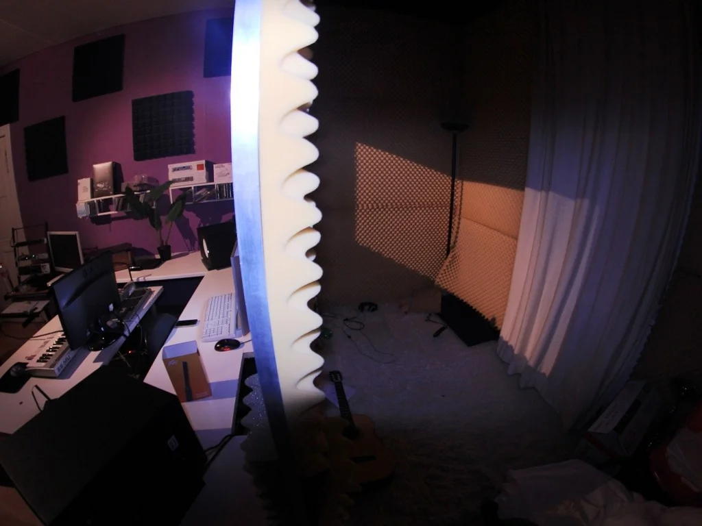

Mein Problem ist, dass ich in dem Raum nicht wirklich viel Platz in den Ecken habe. Außer hinter mir rechts, könnte ich bis zu Decke ein Corner trap hochziehen und in den Ecken der Kabine, wo ich nicht weiß obs Wirkung auf meine Abhörposition haben wird. Dies könnt ihr meinen Bildern entnehmen und mir evtl tips für den Bau meiner Absorber geben. Ich wäre euch sehr dankbar.
Hier nochmal meine Auswertung als Datei:
http://www.sendspace.com/file/wl6wee
PS: Mein Raum ist 6 m lang 3 m breit und 2.80 hoch.
Die Wand mit dem Fenster zur Kabine ist eine Sprerholzplatte. Die Decke war vom Vormieter auch ausgebaut, ist wohl ne Rigibsplatte oä die 20 cm von der Decke hängt. Die kleinen LED Lämpchen dort waren der Grund ( funktionieren aber nicht mehr :( )

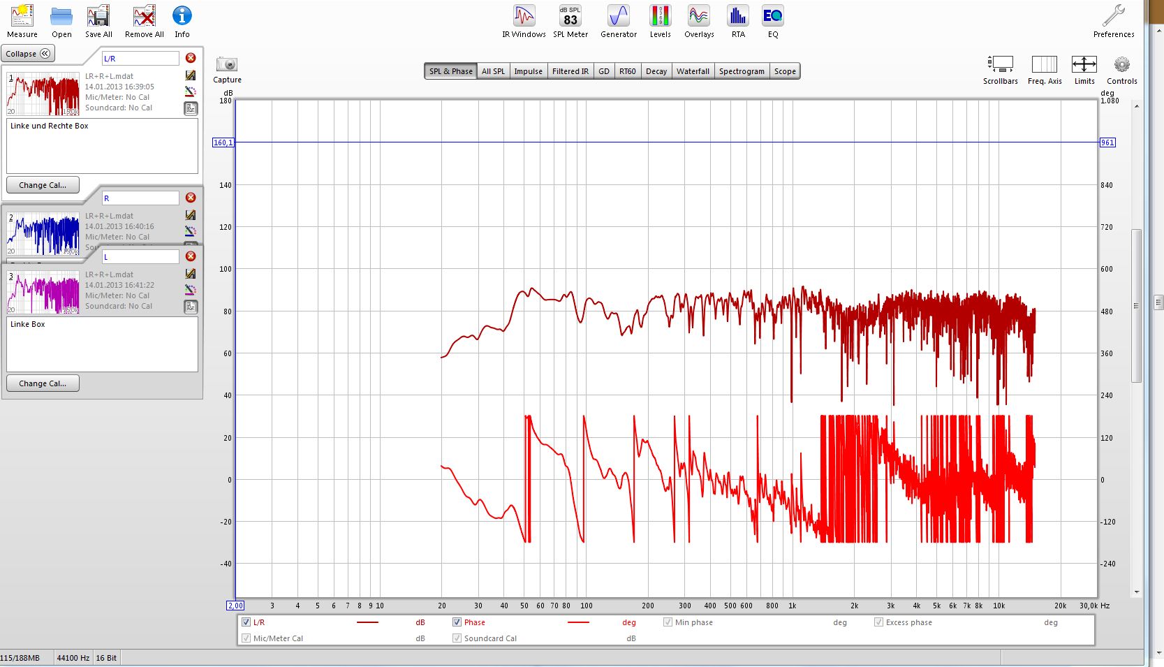

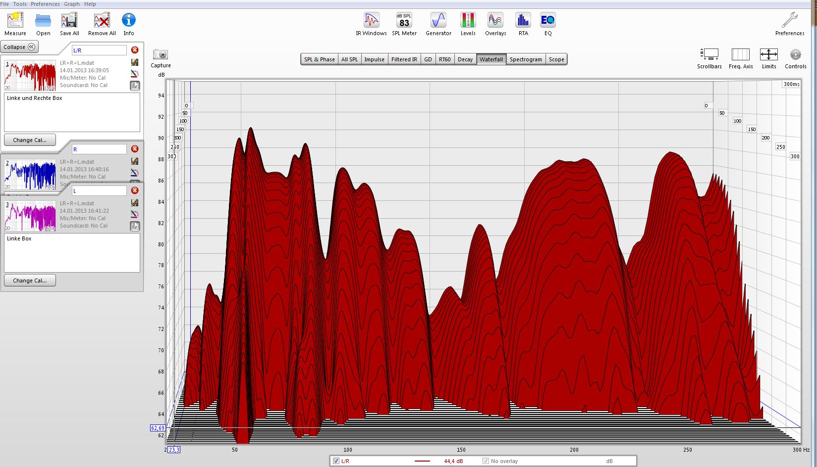

Mein Wasserfall:
Ich bin jetzt nicht der aboslute Experte, aber der Bass bei dir bis 500 Hz klingt viel zu lange nach.
Er sollte nach 30 ms sich um 60 db verringern. Das sieht man bei dir, an den abgeschnittenen Wellen, daß dies nicht so ist. Die haben noch viel zu viel Energie.
Die Erstreflektionen bis 20 ms sind auch zu hoch. Die sollten alle unter -20 db sein. Und auch dein Frequenzgang hat tiefe Einschnitte. Ist bei mir aber derzeit auch so, wenn nicht ganz so schlimm wie bei dir. Aber ich arbeite dran.
jap das habe ich auch gemerkt dass bei 50 hz bei mir alles anfängt wie verrückt zu scheppern. ich hoffe du meinst auch 50 und nicht 500?! :)
ich muss leider zugeben, dass ich dieses Diagram noch nicht ganz kapiere. Wie genau sehe ich, wo die Raummode ist, wie hoch die nachhallzeit ist und wie sie ausklingen tut und muss. Nochmal ganz für doofe vllt damit ich jedem hier auch folgen kann? wäre super....vielen dank
deine messergebnis ist auf dem watrfall zu optimistisch skaliert. der höchste punkt im "gebirge" muß ganz oben an der skala sein, und von da an, dann 60 dB runter.
wenn du in einem unbehandelten raum wirklich nur eine mode bei 50 Hz hättest, und sonst alles im groben ganzen bei 200 ms schluss wäre, würde mich das doch wundern....
da wo 's am längsten nachklingt ist die raummode. wenn du in rew mit dem cursor über die stelle fährst, zeigt er dir die freqenz an. is aber erstmal nicht so wichtig wo genau, wenn du eh noch nix gemacht hast, und porösen bassabsorbern anfängst, denn die arbeiten (im bassbereich) relativ breitbandig.
*edit* wie groß bist du? auf den bildern sieht es so aus als würden die boxen bei einem "mittelgrossen" person eher den brustbereich als die ohren beschallen... ist das absicht?
und die zweite sitzreihe, ist di für den azubi?
oh vielen dank.....was genau ist ein poröser absorber? gibt es hier im Forum ein Thread wie man solche selber baut? und wie dick sollten sie am besten sein um es wirksam zu machen?
:DD bin nicht der größte ja, 1.70 und ich liege meist aufm Stuhl, deswegen die Position :D
und welche zweite Sitzreihe meinst du? vorne oder hinten? was auch immer, ja ! Azubis ! :P

Ich bin jetzt zwar auch kein Experte, aber vllt kann ja jemand was zu der Sperrholzplatte als Raumteiler sagen...
Könnte es sein, dass Sie ungewünschte Schwingungen produziert?
hi,
ein paar bassfallen und breitbandabsorbern werden nicht viel ausmachen.
hier sehe ich 2 sehr große probleme die grundlegend sind.
1. ist die gesangskabine akustisch betrachtet kein zweiter zusätzlicher raum. für tiefe frequenzen existiert die wand nicht. grund: zu dünne wand also zu wenig masse und fehlende tür.
damit sitzt du ziemlich genau raummittig.
erklärt zum großteil dein extrem breites loch im bass.
2. §1 der regieakustik
rechts links symmetrie! rechte box muss genauso weit weg von der rechten wand sein wie die linke box von der linken wand.
wenn diese beiden punkte nicht angegangen werden dann seh ich leider keine hoffnung für diesen raum.
