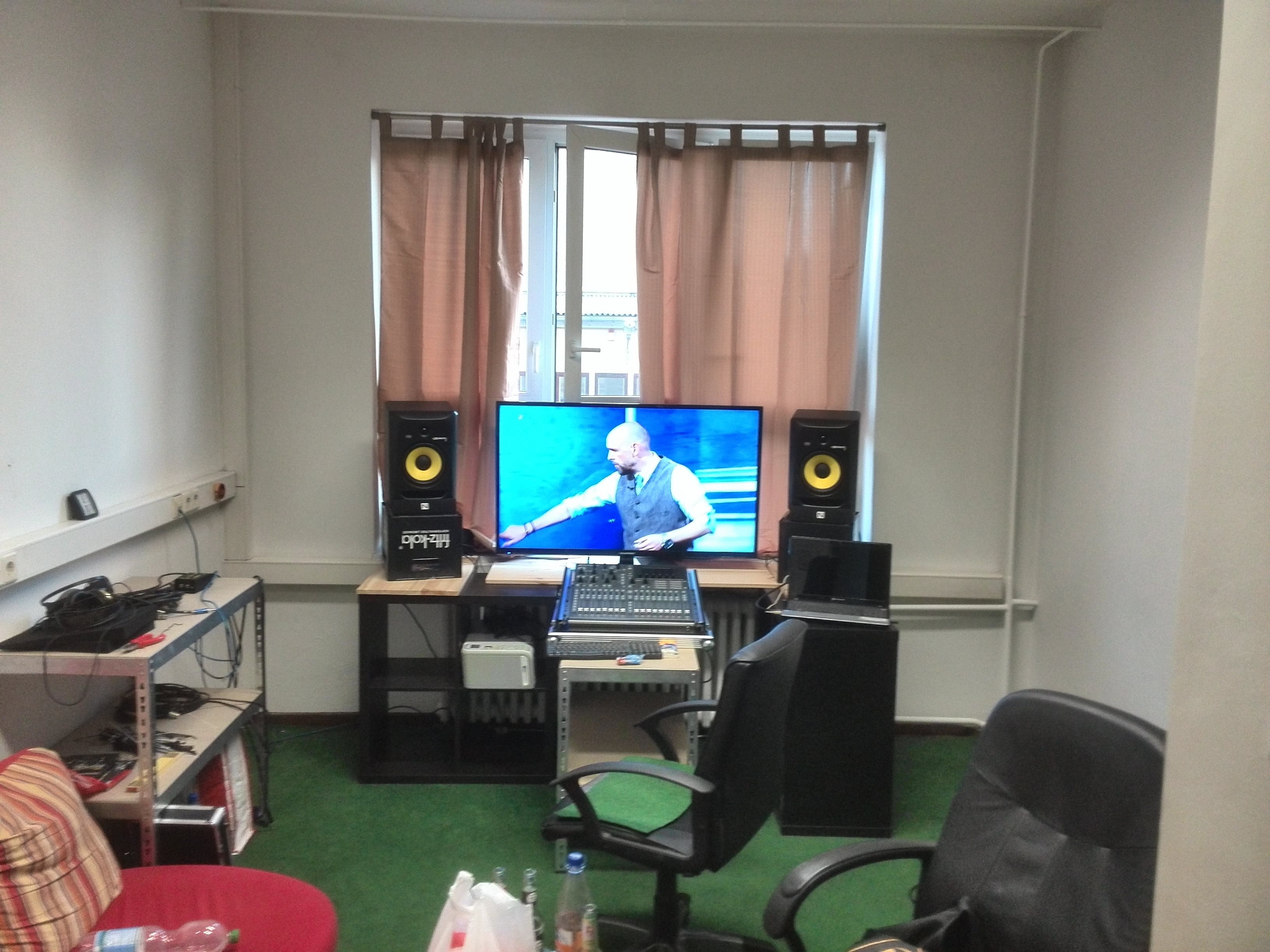

- „Ausgangslage von hinten.jpg“
- „Blick von der Tür.jpg“ (sorry, ich hatte nicht aufgeräumt)
- „Blick vom Pult.jpg“ (sorry, ich hatte nicht aufgeräumt)
...das ist quasi die Ausgangslage.
