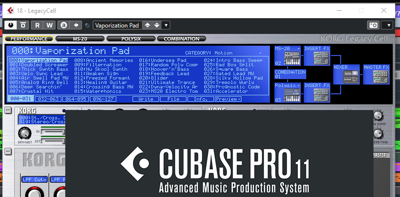

DDMF Metaplugin kann 32Bit VST(i) in 64Bit Umgebungen hosten.
Läuft bei mir unter Cubase 11 als 64bit Version.
