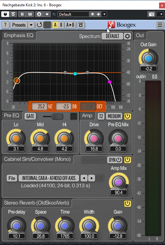

Hehe .. ja also ich hatte da irgendwie 'nen Reverb draufgemacht weil ich das Gefühl hatte es dröhnt mehr und vergessen ihn wieder runterzumachen ...
Jetzt habe ich den Voxengo runtergeladen und folgende Einstellung gemacht:
Das hört sich erstmal so an:
Ja, der ist beim Boogex als Standard an (mir auch schon passiert). Aber merkst du: Du kommst eben schon näher, das ist noch nicht perfekt, aber kein Vergleich zu der muffelnden Socke von vorher. Schau mal, dass du die Verzerrung im etwas höheren Frequenzbereich klarer bekommst / minimal hervorhebst (da ist noch etwas zu schwach). Ab 0:56/0:57 ist übrigens etwas generell übersteuert (bei diesem "Boooomm" - "Achtung, Achtung").
Edit: Und schalte mal die Cabinet Sim aus, mit so etwas kannst du später mal spielen. Die Kick habe ich übrigens etwas länger gemacht, damit du sie von der Länge her noch ein wenig anpassen kannst. Wirst du sicherlich bemerkt haben, dass sie sich ansonsten leicht überlappt. Ja?

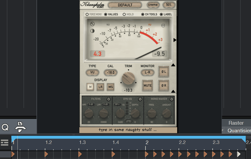

Noch eine Frage: Wie spielst du die Kick ab? In einer Audio-Spur als Sample, oder z.B. mit dem GA? Ich tippe vom Hören her auf den GA ...
Bei den Stellen, wo die Kick kurz doppelt schneller schlägt, überlappt sie sich und übersteuert ebenfalls. Ich bin kein GA-Experte, aber dort musst du mal schauen, wo die Choke-Funktion versteckt ist, und das diese auf sich selbst verweist. Bedeutet: Sobald einer neuer Schlag der Kick kommt, wird die Wiedergabe des vorherigen Schlages beendet. Ist das nicht eingestellt, klingt die vorherige Kick noch aus, während die aktuelle schon wiedergegeben wird. Die Folgen: Diese Bereiche addieren sich, und es kommt häufig zur hörbaren Übersteuerung (wie eben bei dir). Deshalb tippe ich auf den GA, weil das ein typischer Einstellungsfehler ist, der oft vergessen wird. Dann sucht man und sucht und sucht ;) Wo's auch gerne mal passiert, ist bei Snare-Roll's und Co., die man teilweise mit 1/32 oder 1/64 hintereinander abfeuert.
Hier die Problematik:

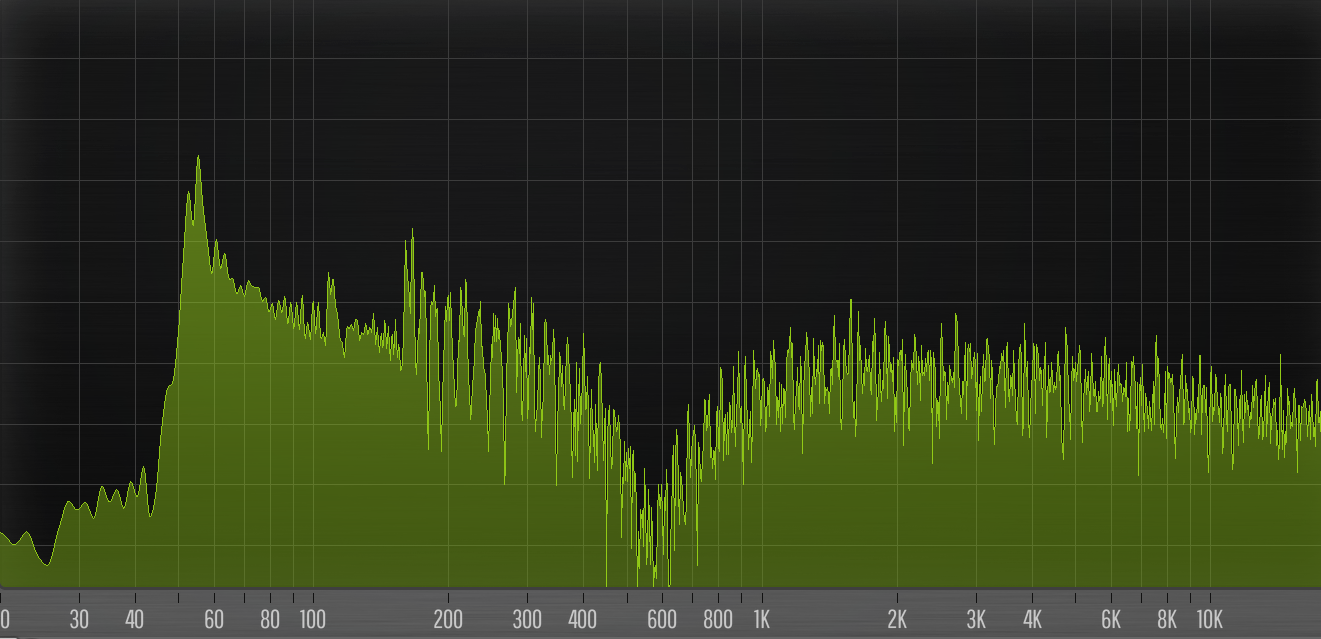

mir fällt es nicht einfach Kritik zu äußern, aber das hat nichts mehr mit dem Original zu tun. Deine Kick ist übrigens auf A1 und nicht auf C2 gestimmt. Es klingt so, als wäre der untere Frequenzbereich völlig vom Rest getrennt und eigenständig. Die Ursache dafür ist dieses massive Loch von 20dB bei 600Hz (Notch-Filter?):
Es klingt leider alles sehr unsauber, als gäbe es eine Art Delay mit Artefakten (deshalb nehme ich die Kick, obwohl sie tatsächlich mono ist, etwas räumlich wahr). Was aber bei der Kick richtig gut ist: Sie peitscht und knallt ;)
Ist da vielleicht etwas beim Rendern schiefgelaufen?

Also wenn ich auf C2 pitche hört es sich so an:
...da haben wir dann ein Loch bei ca. 1,7kHz von 18dB

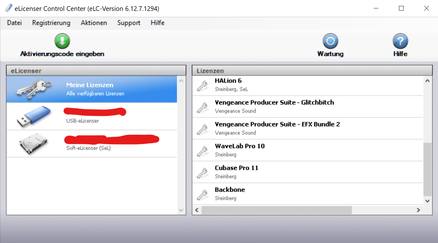

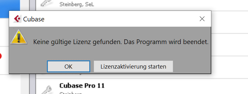

Um dein Projekt öffnen zu können, werde ich wohl einen Thread eröffnen müssen. Seit heute akzeptiert kein Programm (Cubase, Wavelab etc.) mehr den E-Licenser bzw. findet dieses nicht, obwohl alles im E-Licenser Control Center korrekt ist:
Keine Ahnung, was das jetzt wieder ist. Deinstallieren und neu installieren brachte auch nichts. Steinberg und ich - ich glaube, das wird nichts mehr in diesem Leben :(

Hast du das Licence Center mal als Administrator gestartet und Wartung durchführen lassen? Das hat bei mir immer mal geholfen.
